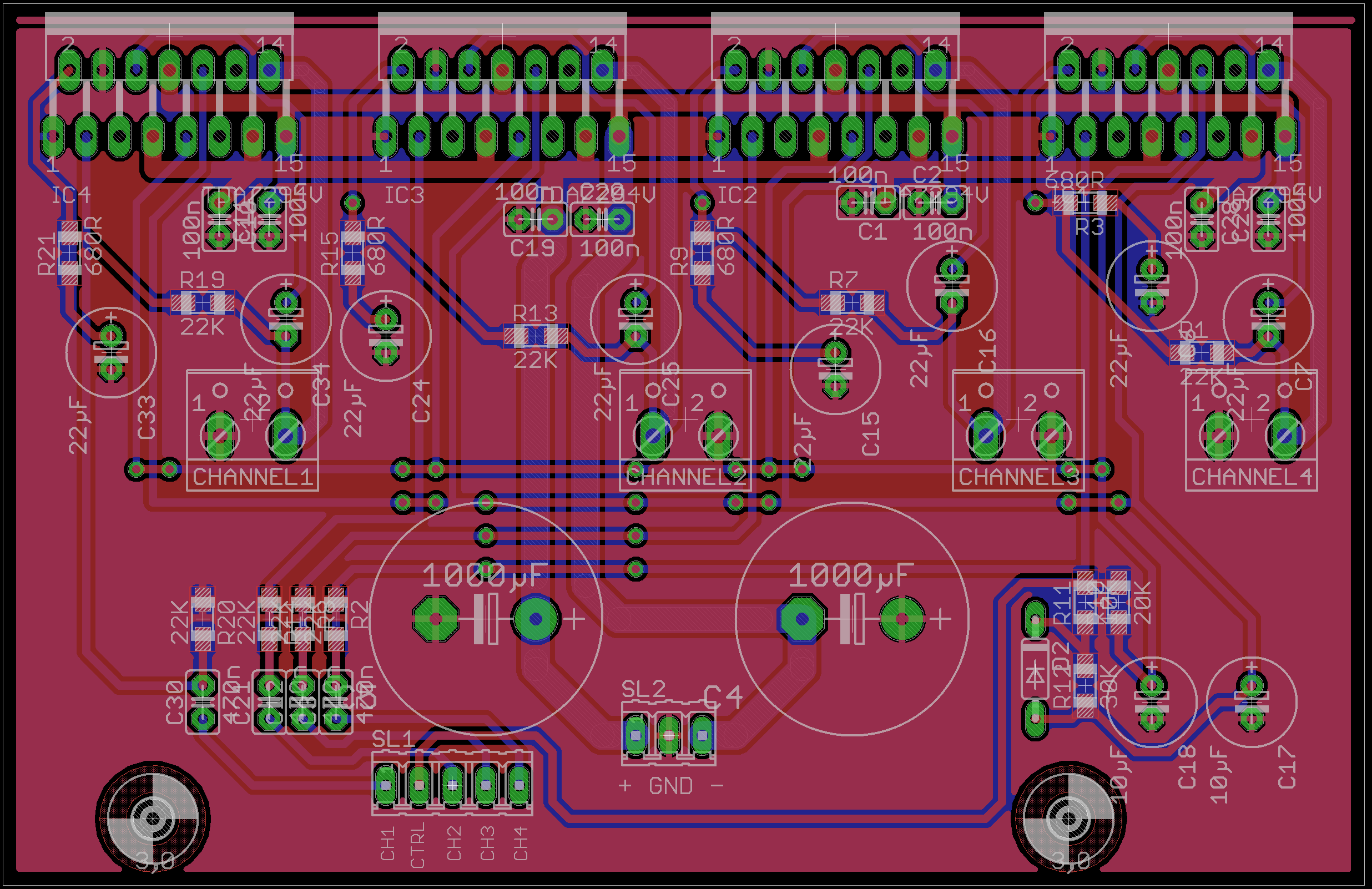

Hallo

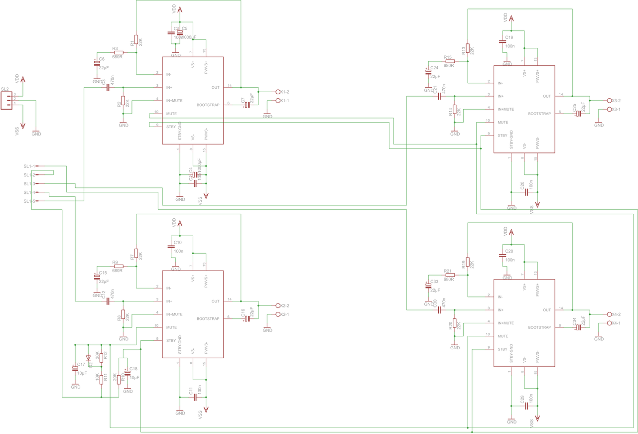

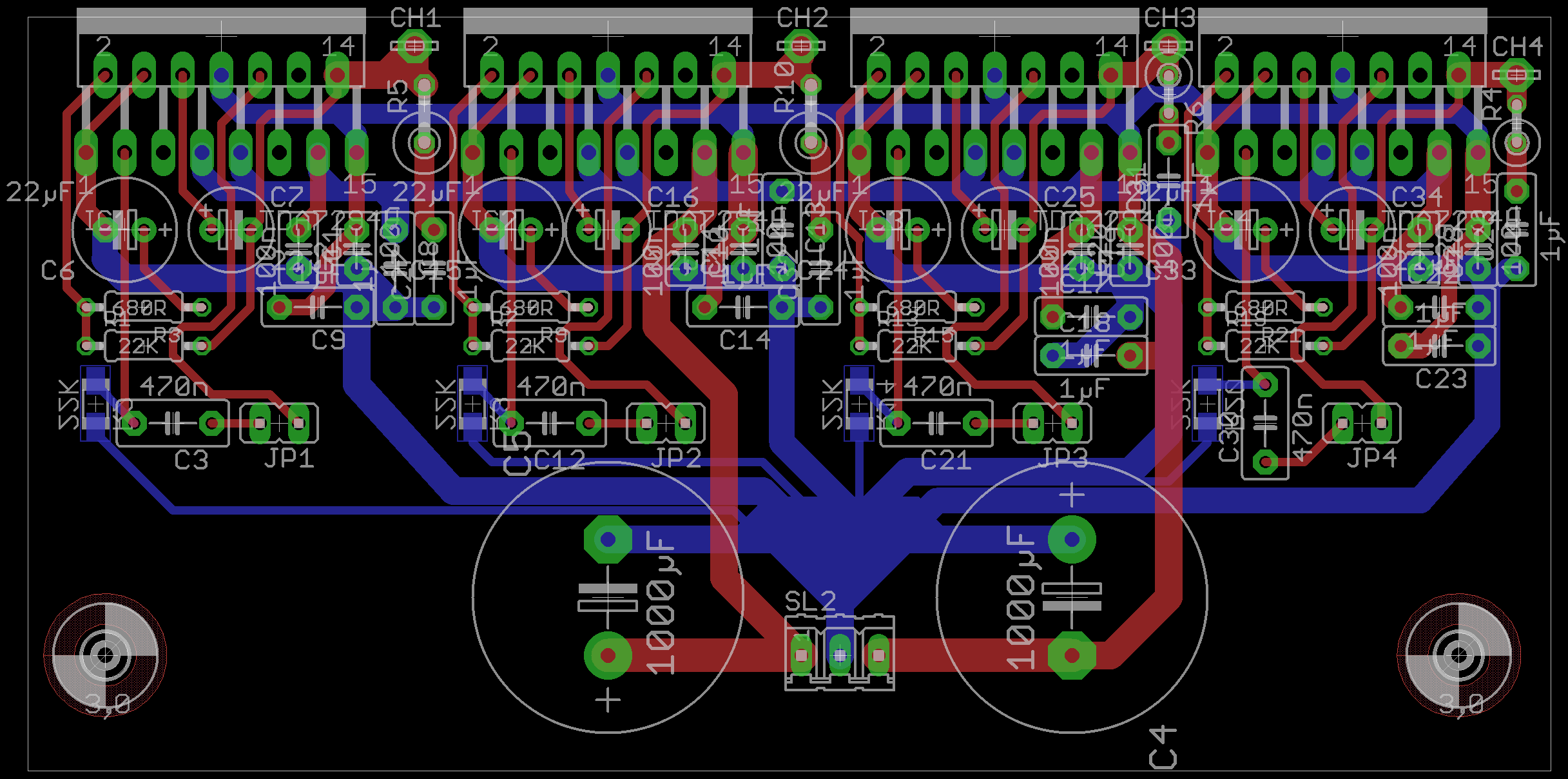

ich habe vor einen Verstärker mit 4 TDA7294 zu entwerfen.
ich habe es auch geschafft alle 4 ICs auf eine Platine zu bringen (Eagle
light).
Da das aber meine erste richtige Platine die ich entworfen habe ist
glaube ich ziemlich viele Anfängerfehler gemacht zu haben.
Meine frage ist nun was genau diese Fehler sind, bzw was man ändern und
optimieren kann, muss, sollte.
C4 und C5 sind natürlich nicht die einzigen Glättungselkos.
In das geplante Netzteil kommen natürlich noch viel größere.
Außerdem wird auf die Versorgungsleitungen massiver Kupferdraht
aufgelötet.
Mit freundlichen Grüßen
Alex

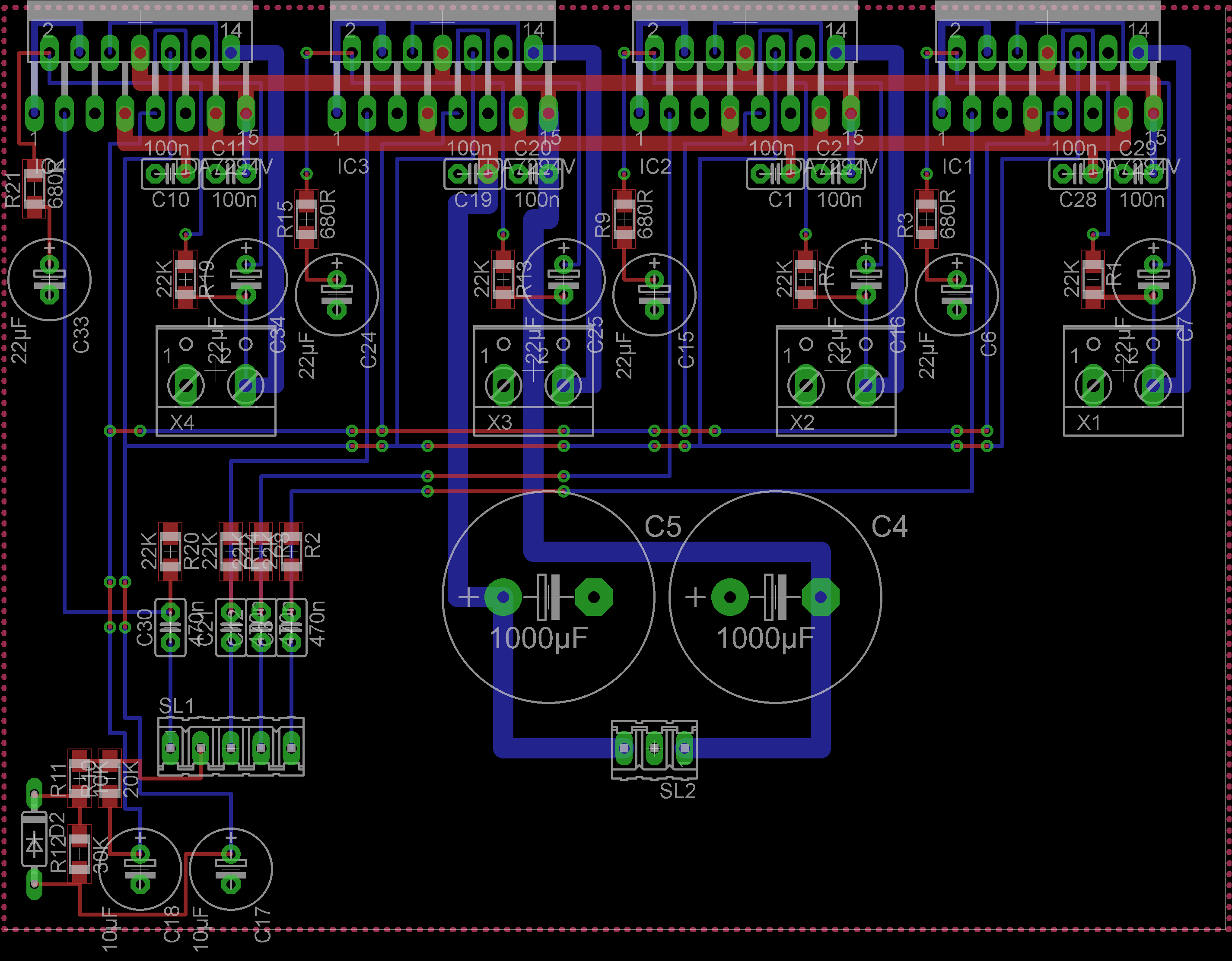

Gast #3097242
Hallo
Das ging ja schnell
@lukas s:
Den artikel habe ich schon gelesen
Ich hab mich natürlich vorher etwas übers layouten informiert, was aber
wohl nicht gereicht hat.
@holger:
Wie meinst du das?
Im Layout? Die sind da genau so angeordnet wie bei den anderen kanälen,
nur dass da keine leiterbahn im bottom layer drunter lang führt.
Der schaltplan ist im Grunde nur 4 mal die schaltung aus dem Datenblatt.
Nur dass hier halt die stand by und mute Eingänge alle verbunden sind
und über die im datenblatt gezeigt schaltung angesteuert werden.
Und die Eingänge werden zu dem anschluss SL1 geleitet.

- dass der Schaltplan sehr umständlich gezeichnet ist dürfte dir selbst
aufgefallen sein. Entweder Netze übereinandern oder den Netzen den
gleichen Namen verpassen und beschriften (supply2.lbr bietet wunderbare
Pfeile um Netznamen einzutragen)
- schau dir die AppNotes und Datenblätter genau an und übernimm diese
Schaltungen 1:1. Die haben da mehr Ahnung als so ziemlich jeder
Hobbybastler. Darum sind es ja die Hersteller.
- Die Schraubklemmen werden dir keine Freude bereiten, wenn du fette
Elkos direkt davor setzt.
- So manche Leiterbahn wirkt arg dünn. Dafür gibt es keine Gründe. 10mil
ist nicht einfach zu fertigen für Selbstätzer und billigere
Poolhersteller. Bei dir spricht nix dagegen mit 20mil zu fahren. Das
macht dir dann auch jeder Chinahersteller ok. Selbst wenn er unterätzt.
Außer du lässt bei Contag fertigen, dann kannst du auch bedeutend
kleiner werden. Das ist dann 100% zuverlässig.
Sonst ist es garnicht so schlimm. Die meisten finden es nur ungewohnt
und hässlich, dass die Leiterbahnen nicht im 45° Winkel verlegt sind.
Klar ist es noch sehr umständlich gemacht und vieles kann man besser
machen. Aber das ist ein derart unkritischer Schaltplan, dass es auch so
funktionieren wird. Die Platine schaut sowieso niemand mehr an im
Gehäuse. Jeder hat solche Anfängerstücke im Schrank liegen. Nach ein
paar Platinen wird das immer besser.
Was würde sich denn da besser eignen?
Schraubklemmen sind ja sicher auch nicht die beste lösung.
Ok die Leiterbahnen werde ich heute Abend auch verbreitern.
Kann man bei eagle eigendlich auch die ganze Leiterbahn markieren und
verbreitern oder muss man das stück für Stück machen?

Gast #3099000
Es geht nicht um die Schraubklemmen oder Elkos an sich. Schraubklemmen
sind eine wunderbare Lösung. Billig und eine rel. gute
Verbindungssicherheit. Du hast nur ein Problem, wenn du die Kabel nicht
mehr in die Löche der Schraubklemmen bekommst weil unmittelbar davor 2
riesen Elkos sitzen. Dann hilft auch die beste Schraubklemme nix. =)

Du arbeitest mit Eagle. Eagle ist Hobbyware. Da muss man leider alles
neu zeichnen. Platine ist  aber zum glück nicht zu groß.

Ja Massefläche hast du ja soweit ich das sehe. Das Polygon da hast du ja
hoffentlich Masse drauf gelegt. Davon bin ich jetzt mal ausgegangen.
Konkrete Fehler - schwer zu sagen. Es ist einfach alle zu umständlich
gemacht. Bei einem erfahrenen Layouter würde das völlig anderst
aussehen. Macht aber nichts. Das kann man nicht aus dem Buch lernen.
Grundregeln ja - aber Erfahrung nein. Das kann man nur durch machen
lernen :-D

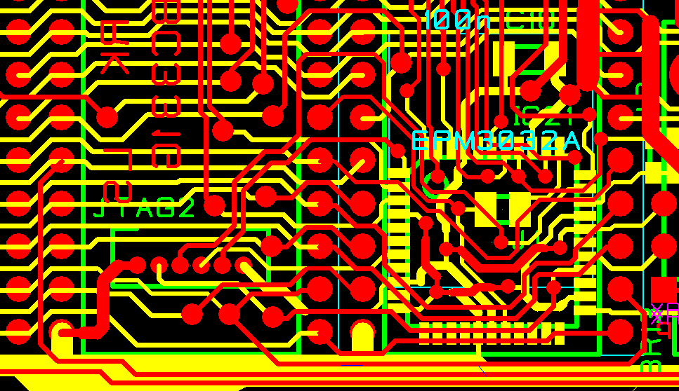

Michael schrieb:
> Ist ne Layouter-Ego-Sache.
Das stimmt so nicht, obwohl es ja auch nicht gerade verwerflich wäre,
wenn man auch auf das Aussehen achtet. Mit 45Grad-Ecken wird gegenüber
90Grad Platz gespart, kein Layouter wird bei engen Platzverhältnissen
alles 90Grad routen. Und heute sind enge Platzverhältnisse die Regel.
Genau genommen kann man den Platz umso besser ausnützen, je weniger
Einschränkungen man beim Winkel einstellt, bis hin zur völlig freien
Verlegung, aber das ist wie bei der Impedanz auch, merkbar ist der
Effekt hauptsächlich von 90 zu 45 Grad, und Routen mit freiem Winkel ist
sehr müheselig und unübersichtlich. Selbst Autorouter machen das nicht,
weil der Verzicht auf Raster und Winkelbeschränkung den Rechenaufwand
explodieren lässt.
In der Praxis erledigt sich das von selbst, denn wenn es eng wird kommt
man mit 90Grad einfach nicht weiter.
Gruss Reinhard
Gast #3099154
Nachtrag:
anbei eine ganz einfache und konventionelle Memory-Schaltung. Willst du
ernsthaft behaupten, dass da 45Grad-Ecken nur aus Ego-Gründen verwendet
wurden? Hast du schon mal Motherboards oder Handy-Platinen in
90Grad-Technik gesehen? Wo?
Gruss Reinhard

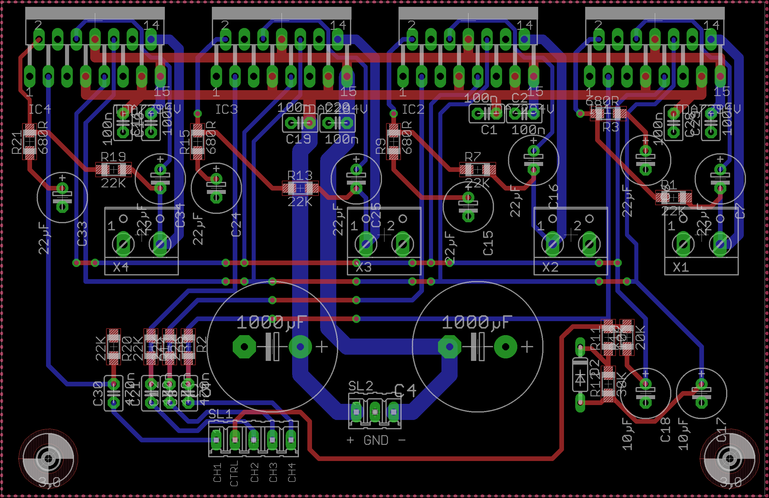

Gast #3099901

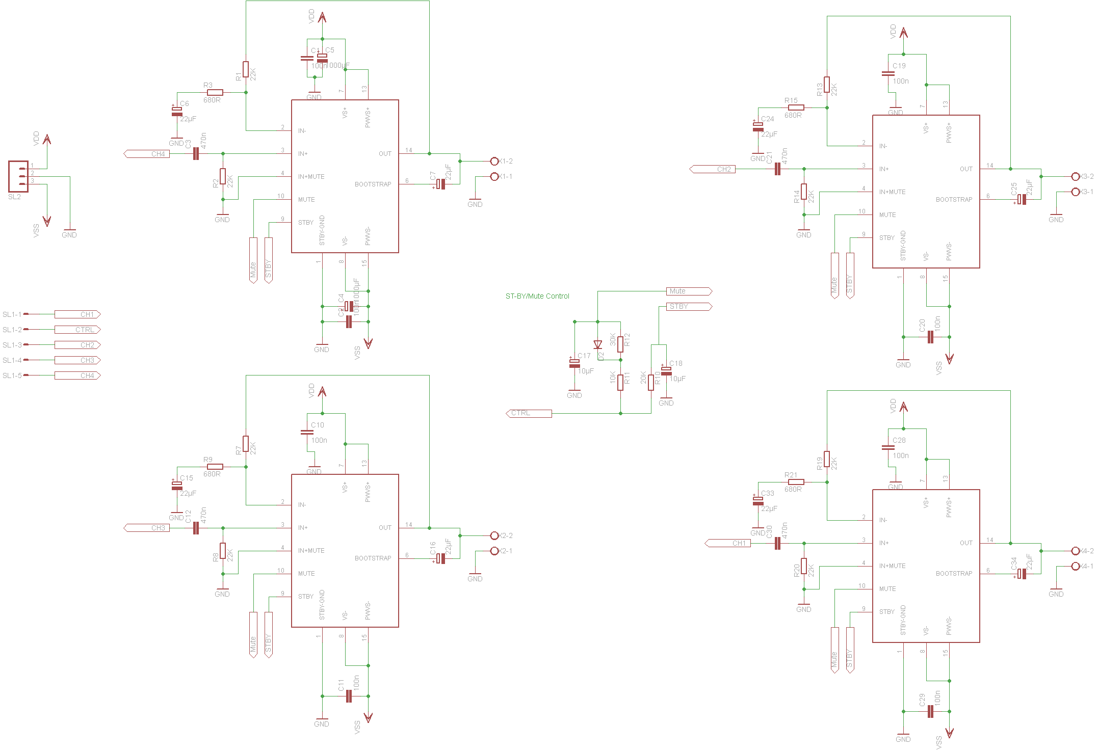

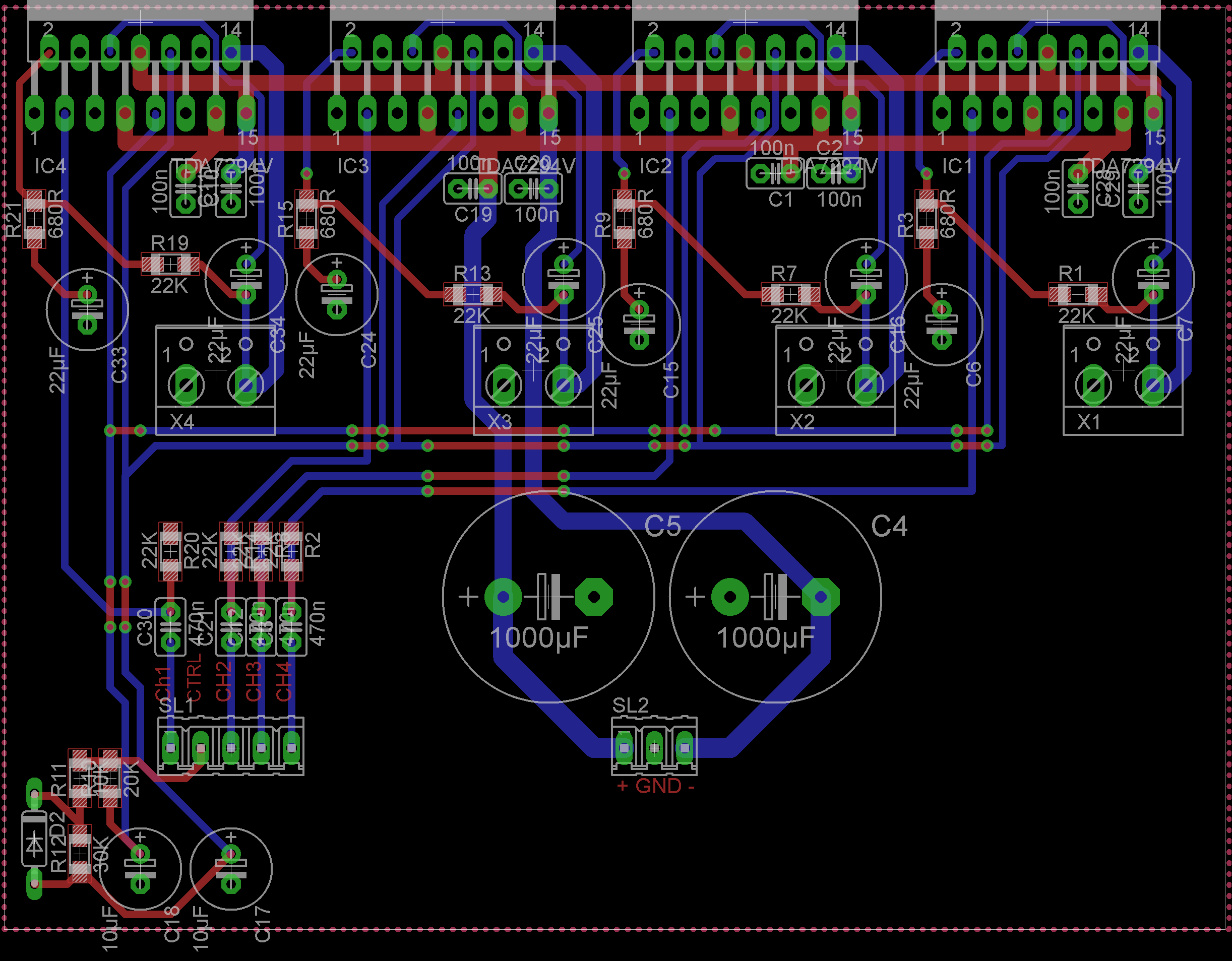

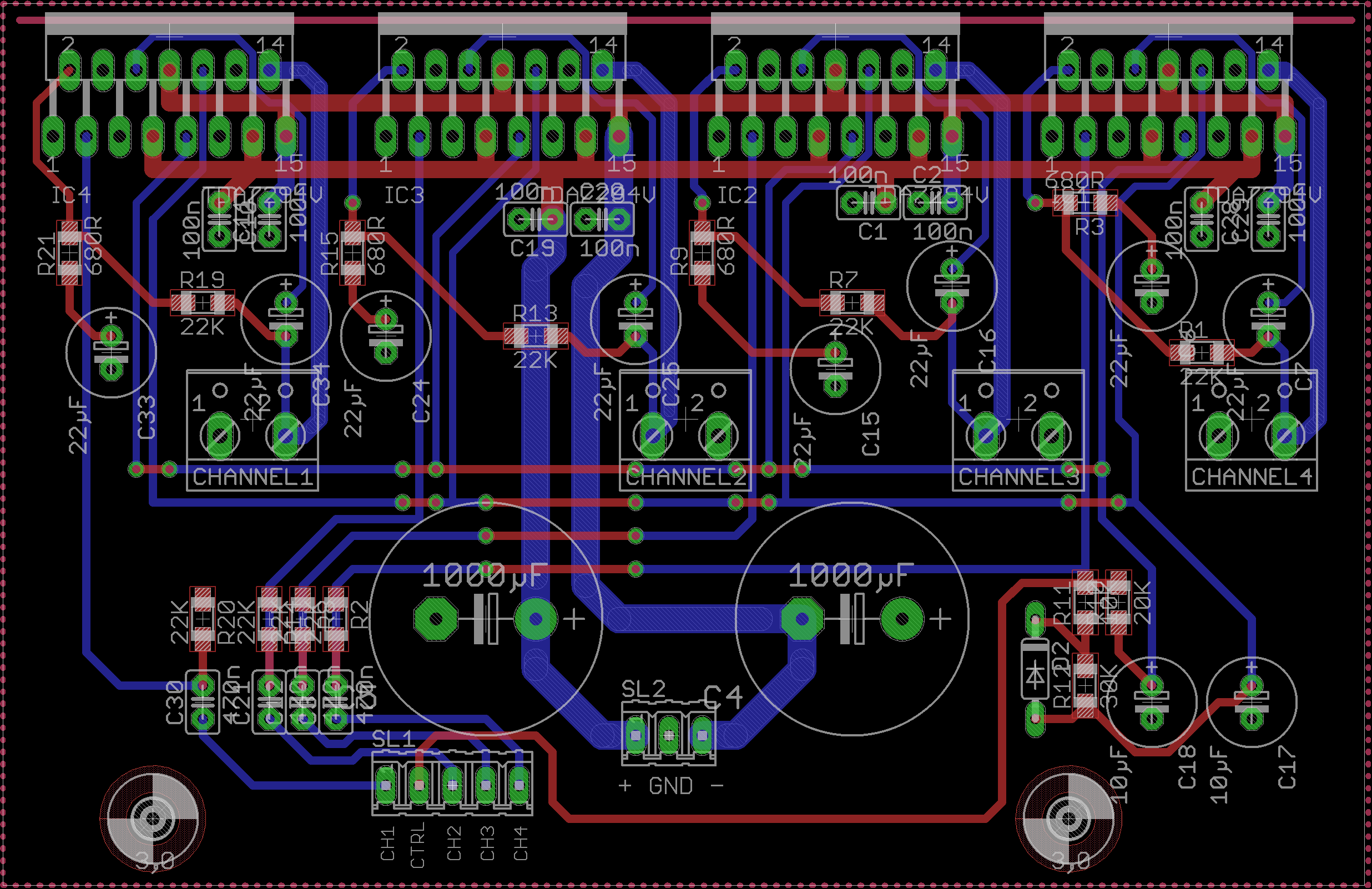

Danke für die vielen Antworten
Ich hab sowohl Schaltplan als auch Board nochmal überarbeitet.
Die Leiterbahnen habe ich da wo Platz war auf 24mil, zischen Pads auf
20mil  verbreitert. Fast alle Winkel sind jetzt auch 45°.
Die Schraubklemme hab ich gedreht, sodass die kabel (denk ich) nach
unten zeigen werden.
Alex
#3100039
Die Anordnung von C4/C5 zu X2/X3 ist immernoch ungünstig, da Du nur sehr
wenig Platz dazwischen hast, um die Leitungen einzuführen
Solltest Du die Platine selbst ätzen wollten, ist es besser, die
Bauteile, die ihre Top-Layer Pads verdecken, nicht von oben anzufahren.
Durch die fehlende Durchkontaktierung müsst Du solche Pads ja von oben
und unten verlöten, was in dem Fall nicht möglich ist. (z.B. bei C34).
Hier würde ich R19 lieber bedrahtet wählen und den Übergang
Bottom-/Top-Layer über den Widerstand machen, den du dann von oben und
unten verlöten kannst.
Der Abstand zwischen den Puffer-Elkos C4/C5 und den ICs ist auch sehr

Wie willst Du die Platine befestigen? Du solltest Löcher mit
einzeichnen, um den benötigen Platz beim Layouten zu sehen.

die Platine möchte ich fertigen lassen.
Selber ätzen kann ich leider nicht.
Im neuen Layout sind X2 und X3 etwas anders positioniert und die
Leitungen von den Stützelkos zu den ICs habe ich verbreitert und
verkürzt.
Die Vias sind jetzt 27... groß und nicht mehr direkt nebeneinander
Außerdem ist der Abstand zwischen Massefläche und den Leiterbahnen bzw
Pads jetzt 16mil.
Den Mute/Stand-by control teil habe ich nach rechts verschoben sodass
das board etwas kleiner wurde.
Ich hoffe ich habe jetzt nicht wieder irgendwelche neuen Fehler gemacht
Alex

Ich weiss nicht, wie Du das Ding befestigen willst, aber zwei Bohrungen
scheinen mir doch recht knapp. Oder werden die Klemmen am Gehäuse noch
befestigt?
Wenn nicht, bedenke das auf der Klemmseite das ganze ziemlich instabil
sein wird.
Ansonsten habe ich nicht gross über das Layout geschaut, da gibt es hier
andere die in dem wesentlich kompetenter sind wie ich :-).
Grüsse,
R.

>Wie machst Du das mit den Durchkontaktierungen, vor allem bei den SMD's,
>zB: R11
Wie meinst du das?
Bei R11 ist keine Durchkontaktierung.
Die smd widerstände sind alle auf dem top layer
>befestigt?
>sein wird.
Eigentlich wollte ich die ICs am Kühlkörper festschrauben und die
Platine dann nur über die beiden Bohrungen befestigen
Aber wenn ich genauer drüber nachdenke ist das wohl nicht sehr schlau.
Massefläche ist auf beiden Lagen vorhanden
Wird nur nicht in den Bildern angezeigt
Alex
Gast #3141985
Hallo
ich habe heute nach einer längeren Pause mal weiter am Layout gearbeitet
und auf den Fetten Leiterbahnen den Lötstopplack entfernt, um sie später
mit Lötzinn oder massiven Kupferdraht zu verstärken.
Habe ich dabei etwas falsch gemacht oder könnte ich die Platine so
fertigen lassen?
Alex

#3142284
Hallo Alex,
> fertigen lassen?
Auf keinen Fall, im Moment sieht deine Platine für mich, wie eine
Würfelbude aus.
So ein Layout sollte schon etwas hermachen, da müßte mehr Ordnung rein,
das erleichtert auch später die Fehlersuche.
Fang doch schon mal an die R's von nebeneinander zu plazieren, von links
angefangen: R21/R19, R15/R13, R9/R7, R3/R1
Die 22µF (C33, 34, 24, 25...usw.) könnten auch in einer Rasterhöhe
liegen!
dann sehen wir mal weiter.
So ein Layout dauert eben seine Zeit, bist das sitzt.
EDIT: Die Schraubklemmen Channel(1)-(4) mitten auf der Pltine, geht mal
gar nicht!!! Alles unten an den Rand setzen, kommt besser!
Die komplette Stromversorgung evtl. komplett (auch die fetten Elkos)nach
rechts gerückt.
Den Input nach links unten oder evtl. auf die linke Seite versetzen.
Gruß Michael
#3145518
sehe ich das richtig, der Bestückungsdruck (weiß) geht über die Lötpads
(grün) ? Das wird dir der Platinenhersteller oder spätestens der
Bestücker um die Ohren hauen. Oder die PCB ohne Bestückungsdruck
bestellen. Besser die Bibliothek korrigieren, bevor du Gerber Daten
erzeugst.
Gruß,
dasrotemopped.
Persönliche Seite #3145547
Ich möchte noch den Hinweis einbringen, dass du da mit einem
NF-Verstärker hantierst. Ich habe gerade selber die Erfahrung machen
können, dass so ein TDA7293 sehr schnell schwingt, wenn die Masseführung
schlecht ist.
Deswegen: Auf keinen Fall eine Massefläche benutzen. Stattdessen GND
separat zu einem Sternpunkt führen.
Befestigungslöcher brauchst du nicht ; die Elkos und die Platine wiegen
nix und du hast da immerhin 4× Multiwatt-15, das hält schon ordentlich.
Die Platine kann man noch deutlich kompakter gestalten, insbesondere,
wenn du darauf verzichtest Signale zu bündeln. Es ist keine Schande
Anschlüsse über die Platine zu verstreuen :-)
Aktuell schließt du alle Eingangssignale an einem Punkt an und führst
sie daher über das halbe PCB, streckenweise dicht beeinander. Nicht gut.
Stichwort Crosstalk und kapazitäre Kopplung. Lieber so nah wie nur
irgendwie möglich am IC das Signal anschließen.
Außerdem willst du eher nicht SMD-Caps zum Einkoppeln des
Eingangssignals nehmen, lieber gute WIMA MKS-n in THT.
Ich weiß nicht, welche Lasten du damit treiben willst und welche
Eingangsspannung du nimmst, aber verbau auf jeden Fall mehr Abblockcaps
für die ICs. Am besten für jeden TDA ein Paar 100n (wie du es schon
hast) plus 1µ oder mehr in Folie. Schadet auf keinen Fall und kostet
nix.
Wenn du nur zwei große Caps nehmen willst, dann bitte mehr als 1000µ.
Besser wäre vermutlich 2×470 oder 680µ für jeden TDA.
So oder so brauchst du ein ordentliches Netzteil hierfür.
Wenn du die Widerstände der Feedbackschleife in THT machst, kannst du
jene viel kleiner und näher am IC platzieren. Das geht dann auch
Richtung Schwingungsprophylaxe. Die Feedbackspannung so nah wie nur
irgend möglich am IC abgreifen.
Du kannst die Ausgangsschraubklemmen ruhig etwas näher am IC platzieren,
da is noch Platz.
Ich seh keinerlei GND-Layou…… oh, das schrieb ich oben schon.
Ich will mein Layout von vorhin nicht als Referenz oder so darstellen,
aber dass nach ein paar Stunden noch niemand ernsthaft drüber
hergefallen ist, ist auf mc.net ein ganz guter Indikator, dass's nich so
falsch sein kann. Ich hab mal ein aktuellen Screenshot angehangen.
Auf dem Screen habe ich dir das GND-Signal hervorgehoben, schau, wie
sich alle Leiterbahnen nur in einem Punkt treffen.
(Das Layout ist für einen LM3886… nicht wundern)
Schaltungstechnisch  würde ich vielleicht noch ein Boucherout-Glied am
Ausgang vorsehen, wie es auch im Datenblatt gegen Schwingungen empfohlen
wird.
Gast #3149155
> schlecht ist.
ist das so besser?
Und soll ich die ungenutzte Fläche auch mit GND füllen oder einfach so
lassen?
Statt der Schraubklemmen hab ich lötnägel direkt neben den ICs genommen.
Soll ich die Kabel zu den Lautsprechern an dem Sternpunkt oder am
eigentlichen Netzteil mit Masse verbinden?
Ich mach lieber mal 2 löcher dran
Nicht das beim einstecken irgendwas schief läuft.
Es sind doch THT kondensatoren.
Das SMD bauteil ist ein Widerstand.
Es das unbedingt nötig?
Es ist ja sowieso ein richtiges Netzteil vorgesehen.
> wird.
Laut Datenblatt ist muss keins eingebaut werden.
Aber es schadet sicher nicht
Alex
Gast #3154807
noch eine Frage zur Spannungsversorgung:
Wenn die Masse sternförmig ist, sollten die beiden Versorgungsspannungen
auch sternförmig angelegt sein, oder kann ich die so lassen?
Alex
Gast #3154985
Alex schrieb:
> ist das so besser?
Hi Alex!
Ich habe jetzt nicht den ganzen Text gelesen, aber bring doch mal ein
bisschen Ordnung in dein Layout. Das Auge ätzt doch auch mit. Die
Leiterbahnen deiner Masse sind auch sehr nah beieinander. Klar,
elektrisch gesehen nicht schlimm, weil gleiches Potential, aber
trotzdem.
Symmetrie!
