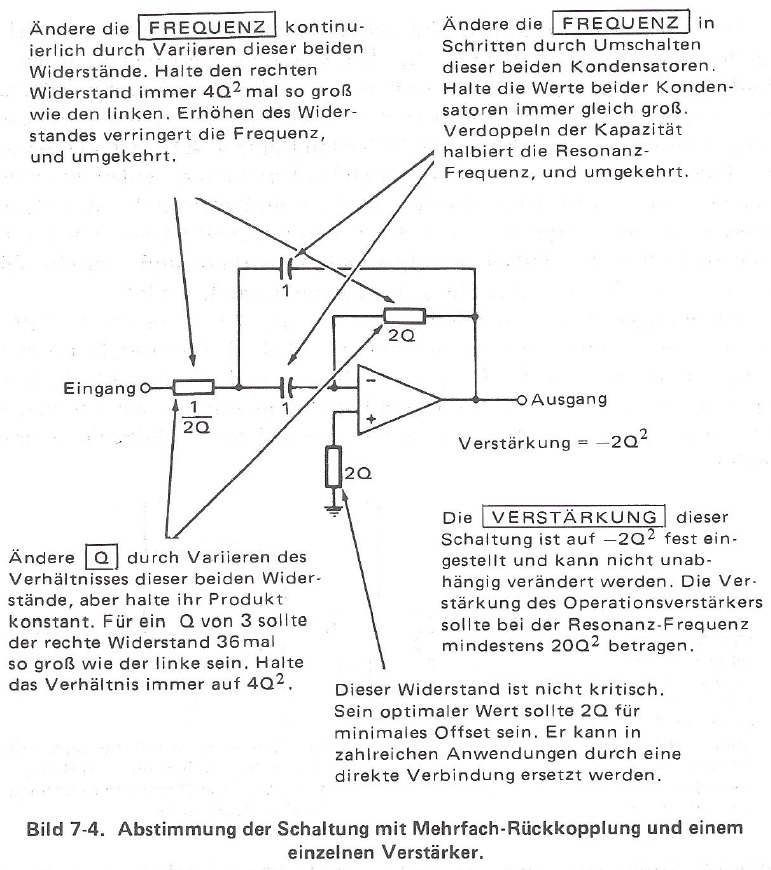

Ich verstehe nicht, wie er auf Widerstandswerte vom unteren Pol kommt.
Er geht von 10 kOhm aus.
10 kOhm * (Q=3,2) = 32 kOhm
10 kOhm / (q=3,2) = 3,12 kOhm
Jetzt multipliziert er diese mit a = 1,32
32 kOhm * 1,32 = 42,24 kOhm
3,12 kOhm * 1,32 = 4,118 kOhm
Der Wert weicht um ca 1,7 kOhm und 0,3 kOhm von seinen ab. Das ist
ziemlich komisch. Ich habe versucht durch die Beschreibung
dahinterzukommen.m.
Die Beschreibung ist jetzt für ein einpoligen Bandpass.
Dort steht, für ein Q von drei sollte der rechte Widerstand 36 mal so
groß wie der linke sein.
Es steht dort aber:
1/2Q = 2Q
Wenn ich jetzt für den Beispielfall Q = 3 einsetze:
R1/2*3 = R2*2*3
R1/6 = R2*6
R1 = 36 R2
Also müsste der linke Widerstand ja 36x größer sein und nicht der
rechte???
Was es bedeutet, dass Verhältnis auf  4Q² zu halten versteh ich auch
nicht.
Hat aber vielleicht mit der Abweichung von oben zu tun.
Vielleicht findet ja jmd meinen Fehler oder kann mir auf die Sprünge
helfen.
> Widerstand 36 mal so groß wie der linke sein.
Ja. Daran sieht man, dass sein durchgerechnetes
Beispiel nicht stimmen kann: Ein Widerstandsverhältnis
von 1:10 gibt nur eine Güte von 1.6, nicht von 3.2

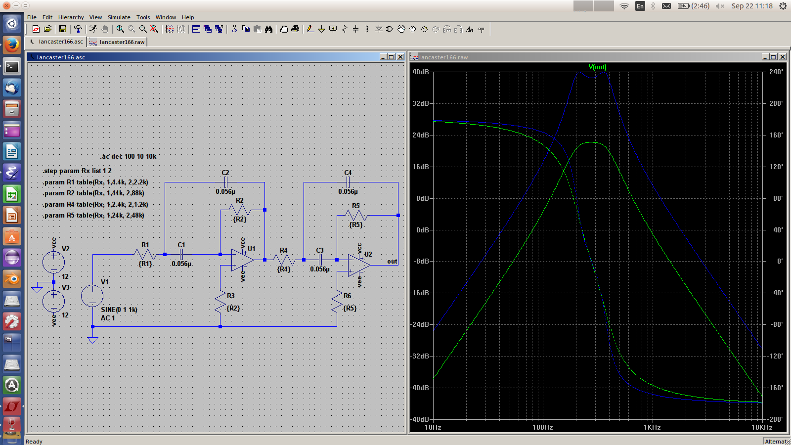

Allerdings vergisst er den Faktor 2. Nach seinem eigenen Rezept
muss es ja heissen R1=Rn/(2*Q) und R2=Rn*(2*Q).
Rn ist der normierte Widerstand, also meistens 1.
Auch die Simulation sieht mit dem Faktor 2 besser aus (blaue Kurve).

Das Simulationsprogramm ist LTspice.
Mit den '.param' Texten werden zwei Simulationen durchgefuehrt mit
1. R1=4.4k R2=44k R4=2.4k R5=24k
2. R1=2.2k R2=88k R4=1.2k R5=48k

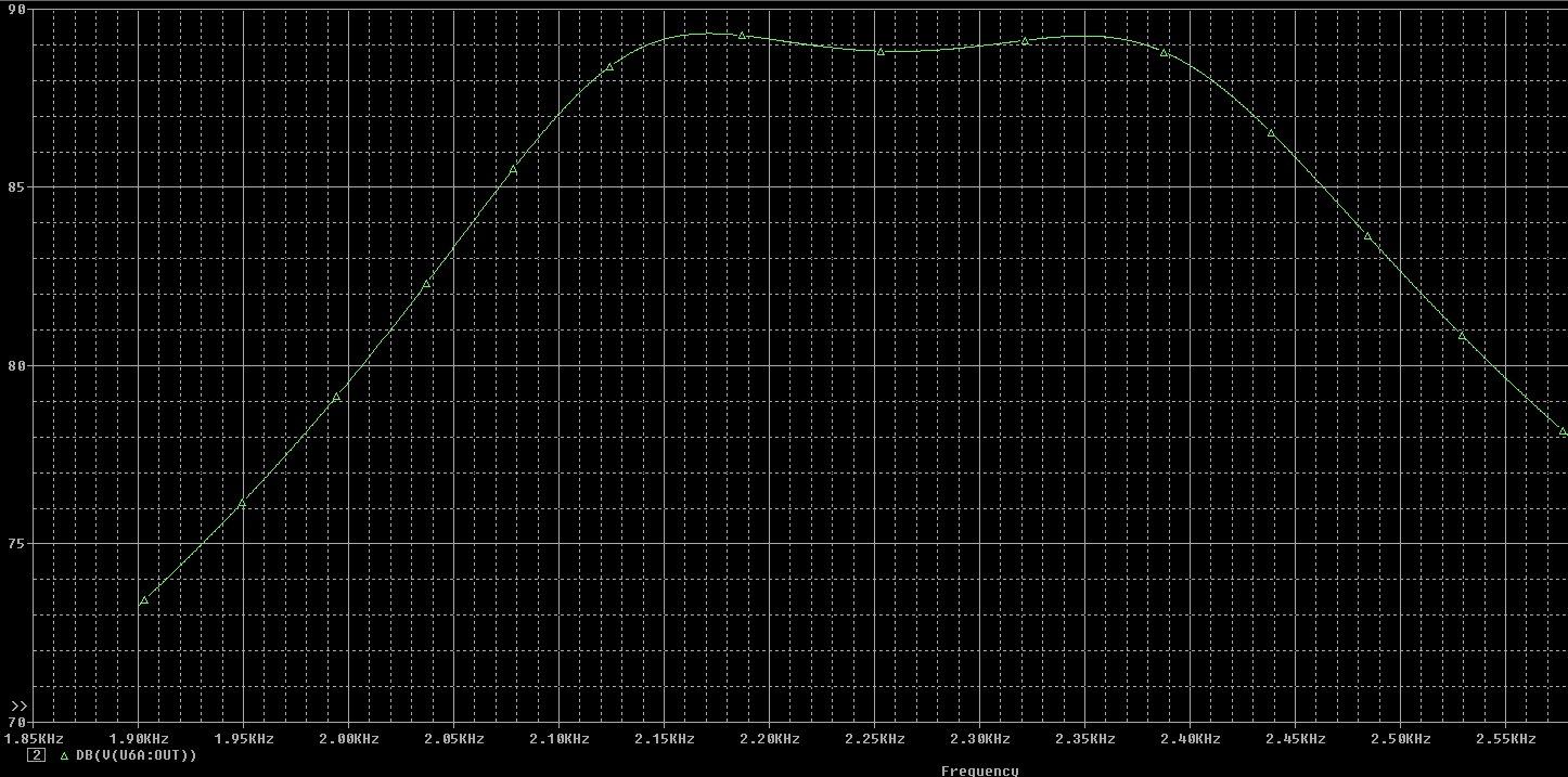

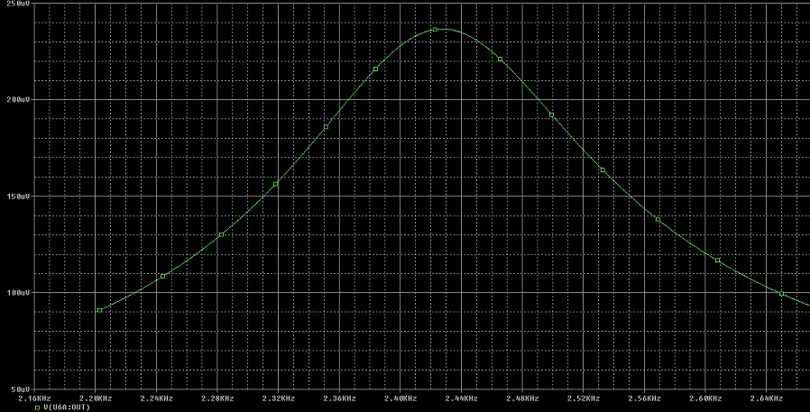

Aber hier die Simulation: Entweder total verrechnet oder es liegt an
Pspyce. Eingangssignal ist 3mV und Ausgangssignal ca 0,3mV. Passt gar
nicht. Die Kurve müsste eine mit 1dB Welligkeit sein, sieht aber aus wie
die mit größter Spitzigkeit.

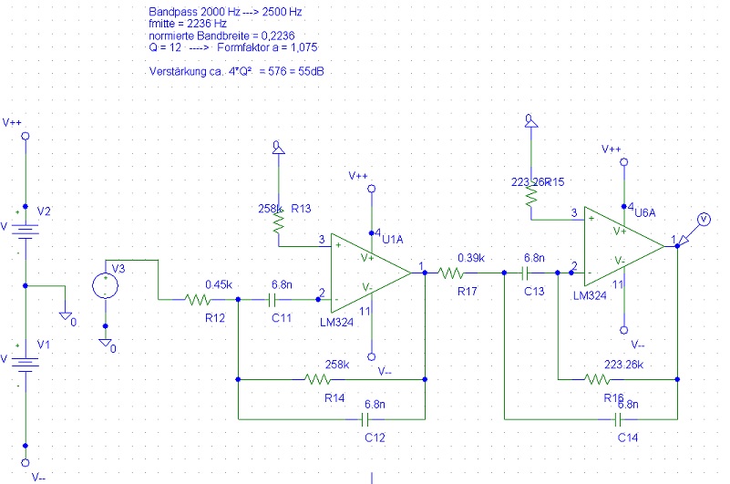

Gast #4729406
Helmut S. schrieb:
> Du solltets erst mal R14 an den Minuseingang des Opamps
> anschließen.
Oh vielen Dank !
Josef schrieb:
> Bitteschoen.
> Mit der Korrektur von Helmut.
Vielen Dank !
Jetzt nach Fehlerbeseitigung geht es auch mit Pspice. Ich habe auch
annähernd 90 dB.
Das ist viel zu hoch. Da geht der OPV ständig in die Begrenzung.
Habe die Schaltung umskaliert auf Frequenzen zwischen 2000Hz und 3000
Hz.
