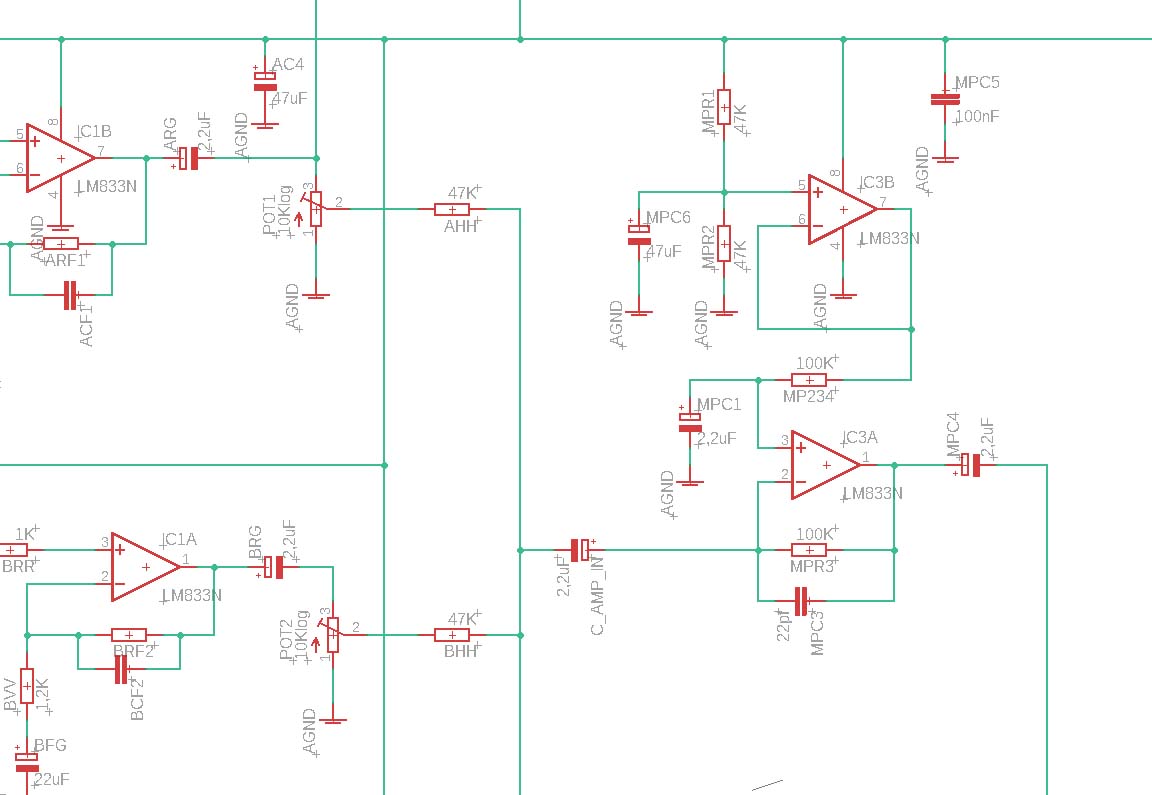

TdbT schrieb: > Hast Du Mono, oder Stereo? Und: Willst Du evtl. aus > Stereo ein frequenzvariabel abtrennbares Mono-Signal > für einen Subwoofer generieren (aus Stereo mach 2.1)? sorry, hätte wohl mehr daten angeben müsse. ich habe einen kleinen verstärker gebastelt, an den ich eine gitarre anschliesse und dann per kopfhörer spielen möchte. das ganze ist mono. die gitarre hat nen piezo tonabnehmer und der produziert sehr scharfe höhen, diese höhen möchte ich runterdrehen. ausserdem ist es für die ohren angenehmer wenn man mit etwas weniger höhen auf dauer mit den kopfhörern übt. cool wärs jetzt, solange ich noch gar nicht weiss ab welcher frequenz ich dann letztendlich filtern will, wenn ich mit nem poti das alles mal ausprobieren könnte. HildeK schrieb: > Die Grenzfrequenz ist fg=1/(2*π*R*C). Lege deine tiefste einstellbare > Frequenz fest, dann einen Kondensator. Fang mal mit 10nF ... 100nF an. > Bestimme den R bei der gewünschten Frequenz. Er sollte irgendwo zwischen > ein paar hundert Ohm und wenigen 10kΩ liegen. > Je kleiner der R wird, desto höher wird die Grenzfrequenz, d.h. der > Potiwert bestimmt die untere einstellbare Frequenz. das klingt gut. ich habe mal einen ausschnitt vom schaltplan meines kleinen mixers angehängt, an welcher stelle wäre es am besten das dämpfungspoti/kondensator einzufügen ? und mit den vorhandenen gegebenheiten, muss ich da was spezielles zu deiner formel beachten ? ich denk von 5kHz bis 20kHz sollte man wenn möglich regeln können. ( links im bild sind 2 mono kanäle und aus den OPAs gehts in die volume potis in die "mixer stufe". dort gehts dann weiter zum kopfhörerverstärker) grüsse joachim

Alex R. schrieb: > ich denk von 5kHz bis 20kHz sollte man wenn möglich regeln können. Eher 1-10kHz. Und welchen Anhang wolltest du posten? Aber wenn du schon einen Mixer hast: der hat doch auch einen Klangregler. Dreh dort einfach die Höhen weg und fertig.
HildeK schrieb: > Eher 1-10kHz. > Und welchen Anhang wolltest du posten? > Aber wenn du schon einen Mixer hast: der hat doch auch einen > Klangregler. Dreh dort einfach die Höhen weg und fertig. hab den anhang nachträglich drangehängt, hatte ihn erst vergessen :-). der "mixer" ist kein richtiger mixer mit allem drum und dran, ist nur vorverstärker und kopfhörer verstärker, mehr nicht ...

Mach doch versuchsweise einfach erstmal MPC3 größer. Ansonsten ist für stellbaren Frequenzgang das Valvo-Kuhschwanz-Dingens aus der zweiten Antwort ein sehr brauchbares Konstrukt.

autor schrieb: > Mach doch versuchsweise einfach erstmal MPC3 größer. > Ansonsten ist für stellbaren Frequenzgang das Valvo-Kuhschwanz-Dingens > aus der zweiten Antwort ein sehr brauchbares Konstrukt. gute idee, gäbe es eig. einen "dreh kondensator" den man dort einsetzten könnte, das wär am einfachsten? Duftbaum schrieb: > Wie sieht es denn mit der Impedanz aus? Wenn es diesbezüglich nicht > stimmt, können Piezo-Tonabnehmer nämlich recht hässlich (dünn) klingen. > Das solltest vor irgendwelchen EQ-Experimenten mal prüfen. ja das muss man beachten, die gitarre braucht einen hochohmigen eingang und der ist vorhanden. aber der tiefpass soll ja nach den OPAs irgendwo dazwischen. grüsse joachim

Du kannst auch die beiden 47k Widerstände AHH und BHH auf 4k7 verkleinern und dann in Reihe zu dem 2,2uF Kondensator C_AMP_IN ein 47k Poti legen, mit dem Schleifer an GND und in die Schleiferleitung noch einen 3,3nF Kondensator einbauen. Dann kannst du die Grenzfrequenz stufenlos von 1kHz bis 10kHz verschieben, ohne dass sich die Lautstärke nennenswert ändert.

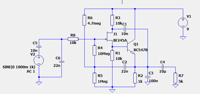

Alex R. schrieb: > die gitarre hat nen piezo > tonabnehmer und der produziert sehr scharfe höhen, diese höhen möchte > ich runterdrehen. Ich muss deinen Abnehmer im Zusammenhang mit deinem Problem noch kommentieren. Ein Piezo wirkt wie eine Spannungs- oder Stromquelle mit Serien-C im nF-Bereich. Jeder Verstärker mit einem zu geringen Eingangswiderstand - und 1Meg ist schon als gering anzusehen - wirkt wie ein Hochpass und das hört sich dann schon so an, wie du es beschrieben hast. Vielleicht ist nur das dein Problem? Du brauchst einen einigermaßen linearen Frquenzgang, hast aber ein Verhalten ähnlich einer ohne Entzerrung wiedergegebenen Schallplatte ... Denn dann benötigst du eine geeignete Impedanzanpassung für die Piezo-Abnahme. Ich hab mal für einen Bekannten eine Schaltung gebaut, der an einem Kontrabass mit einer gewöhnlichen Piezoscheibe eine einigermaßen brauchbare Abnahme erlaubt (ob es exakt die dargestellt war - weiß ich nicht mehr :-), vom Prinzip aber schon). Die Schaltung hat durch den Teiler C5/C6 etwa 10dB Dämpfung, Piezos bringen aber relativ hohe Pegel. Jedenfalls hat man einen niederohmigen Ausgang und kann da an einen Mikrofoneingang oder sogar Lineeingang gehen mit recht ebenem Frequenzgang von wenigen Hertz bis über den Audiohörbereich hinaus. Der Bekannt war mit dem Ergebnis sehr zufrieden :-). Bei der Schaltung ging es hauptsächlich um eine möglichst tiefe Grenzfrequenz, weil ein Kontrabass abgenommen werden sollte, welche du vermutlich nicht benötigst. Zum Schaltbild im Anhang: V2 und C5 sollen den Piezo-Abnehmer darstellen.
