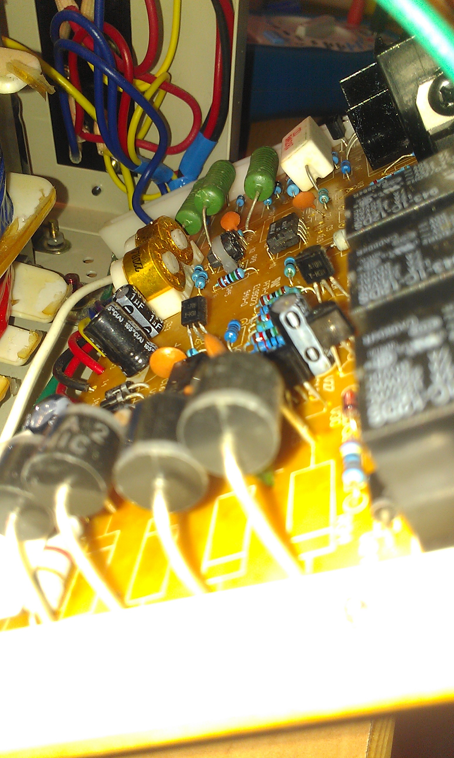

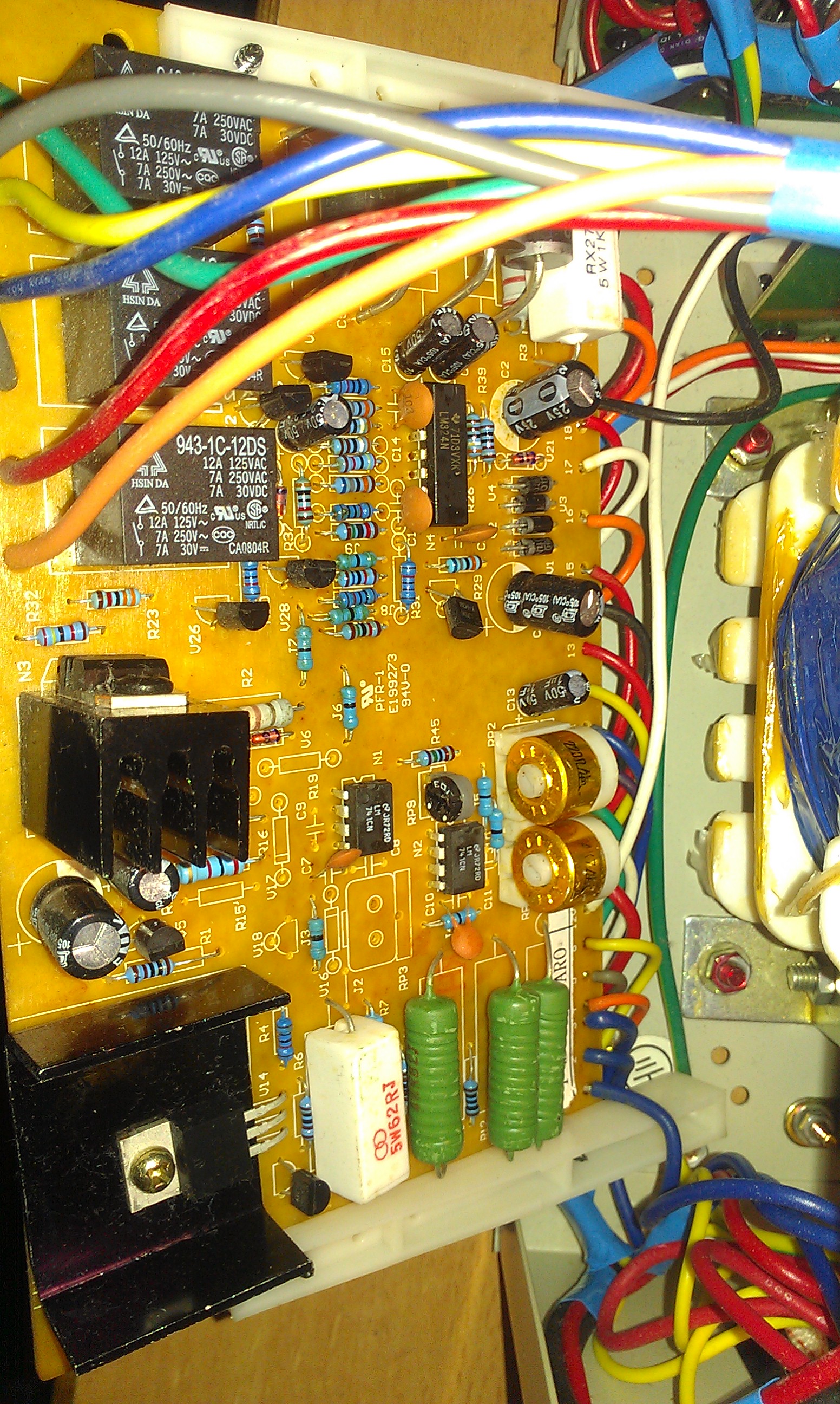

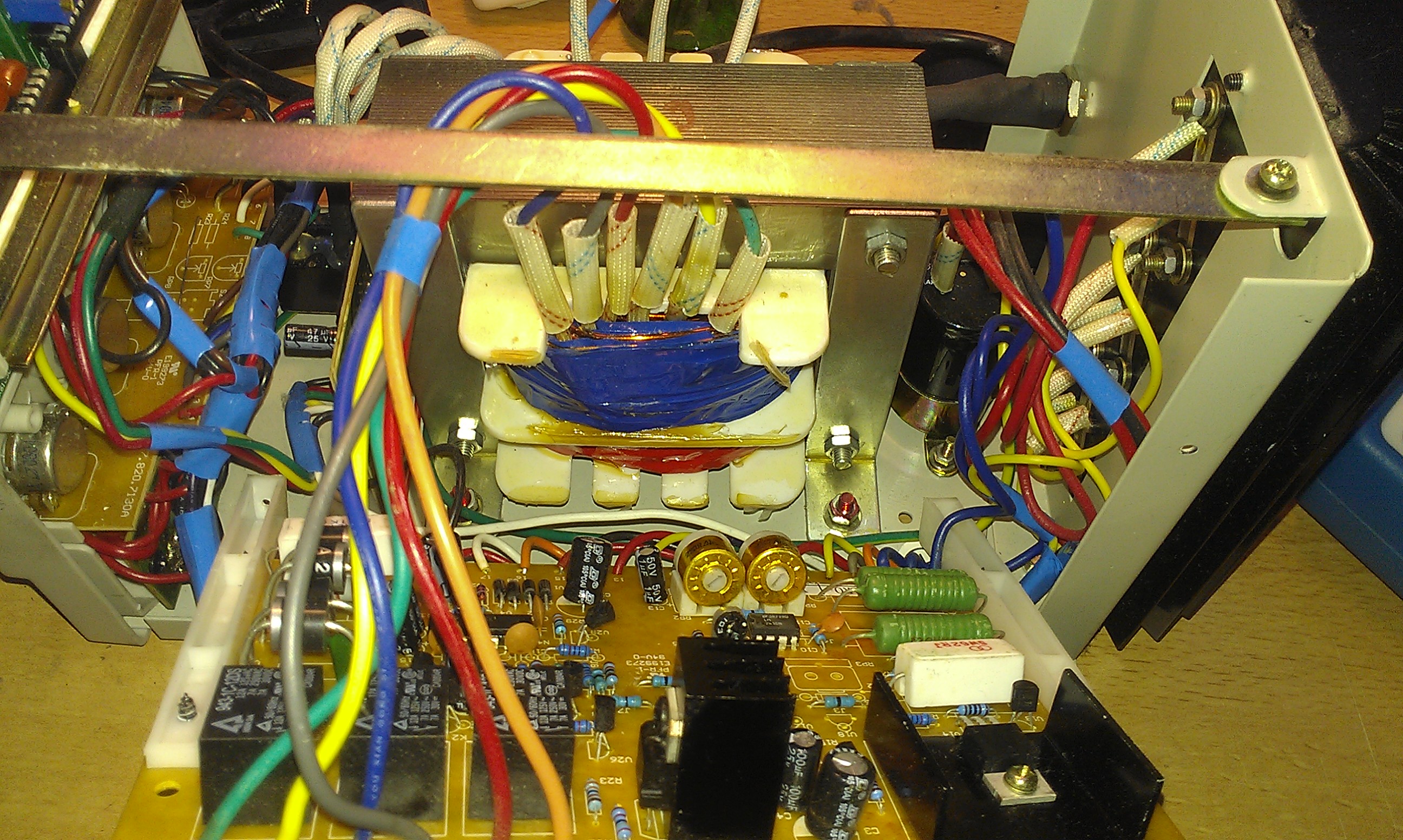

ich habe ein labornetzteil Digi30 5, dieses konnte früher mal 30V und 5A
liefern. Dazu wurden intern beim verändern der Spannung die
Trafoabgriffe per relais umgeschaltet.
Seit geraumer Zeit ist dieses umschalten defekt und ich habe nur noch
0-15V und 0-5A. Der Fehler trat damlas nach ein/zwei Stunden
dauerbelastung auf.

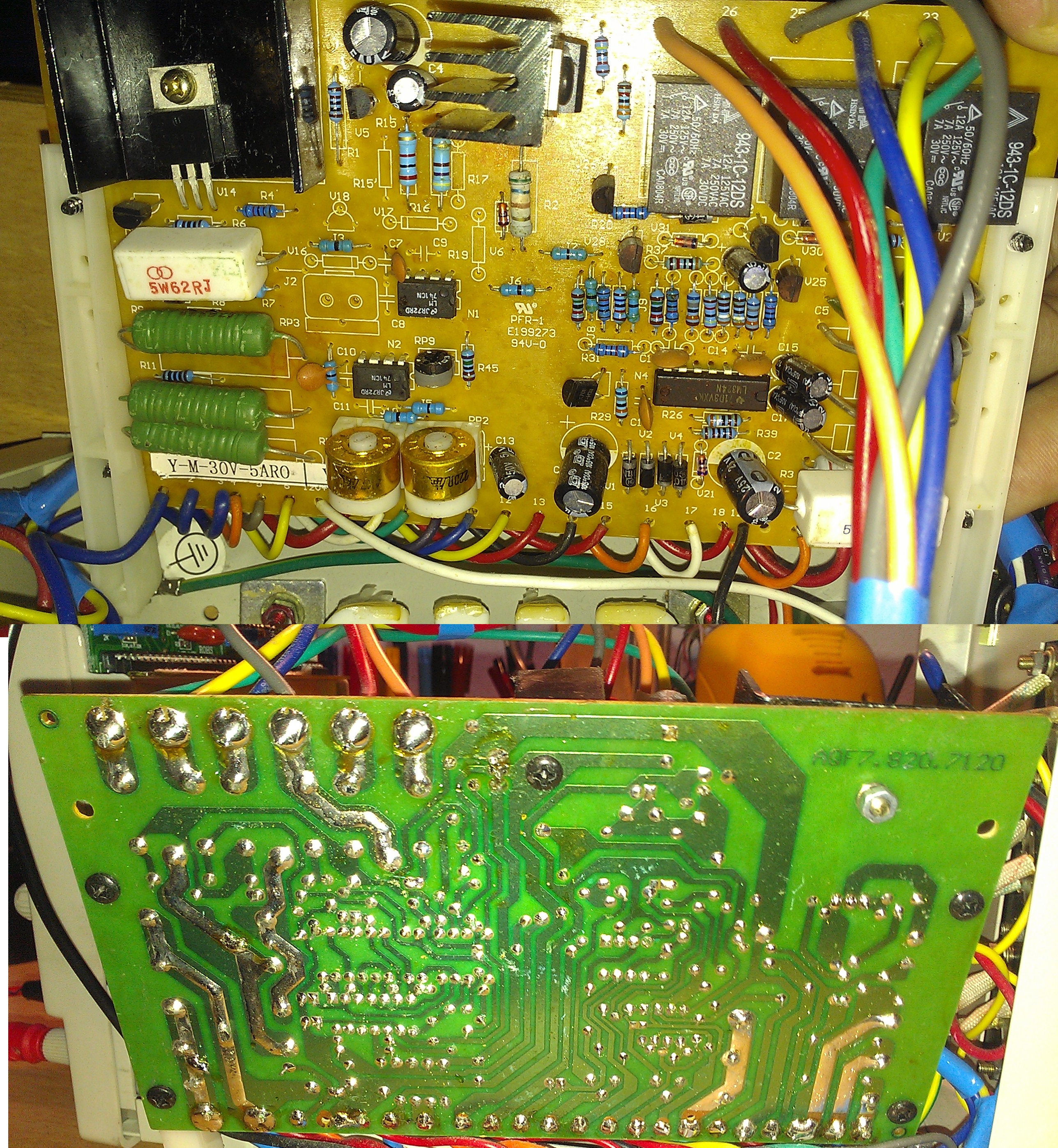

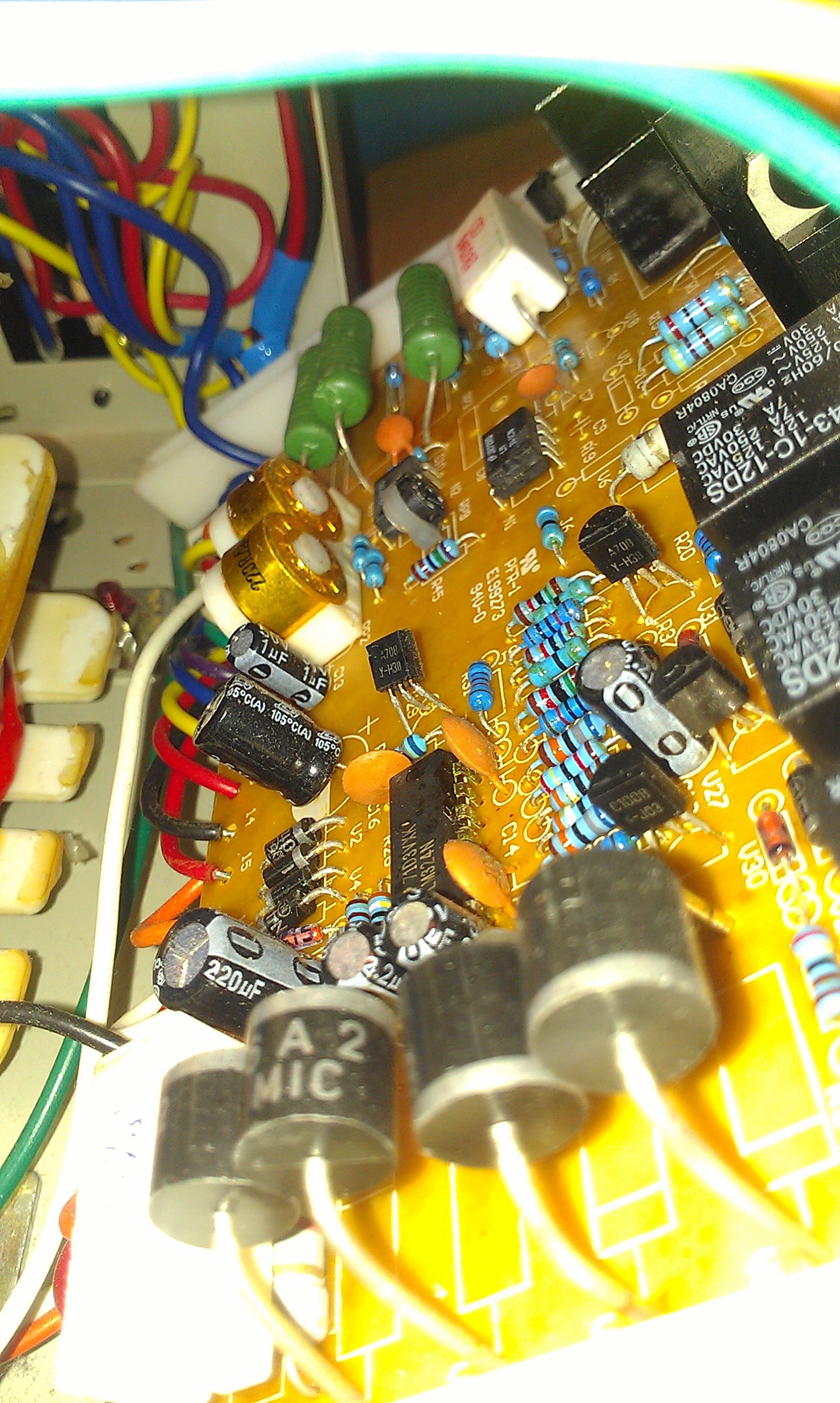

Ich habe es mal geöffnet und nach defekten Teilen Auschau gehalten.
Direkt ins Auge gesprungen ist mir nichts. Vorne am hochkant stehenden
Kühlkörper ist ein 7812 verbaut der auch aus ca 22V ca 12V macht und
auch warm wird.
Keines der drei Relais schaltet beim einschalten durch..dennoch
"funktioniert" das Netzteil?
manuell(also durch auf MAsse ziehen einer der Relais Kontakte) kann ich
zumindest die Relais schalten.
Ich habe mal die Spannung am V28(ein A 708 PNP transistor) gemessen und
die Spannung an der Basis verändert sich mit dem drehen am Spannungspoti
von 12V bis 26V

Das dürfte so ähnlich realisiert sein, wie bei dem SK1730, obwohl der
nur 2 Relais umschaltet. Der LM324 arbeitet als Komparator. An den -
Eingängen liegt jeweils die Referenzspannung für die Umschaltpunkte, an
den + Eingängen die geregelte Ausgangsspannung.
Und was passiert dann mit der Spannung? Geht die bei geschaltetem Relais
wieder bis 30V?
Wenn ja dann würde ich mal von der Spule des Relais aus "zurück"
verfolgen von wo das Relais angesteuert wird. Das ist sicher ein
Transistor. Den testen. Evtl. ist noch ne Freilaufdiode drum, die auch
testen.
Wenn das alles ok ist dann von da aus weiterverfolgen, vermutlich
landest Du dann wie Matthias schon geschrieben hat bei nem Komparator
oder einem als Komparator mißbrauchten Opamp. Miss mal was da im Betrieb
für Spannungen anliegen und wie sich die um die Schaltschwelle rum
verhalten.
Wenn Du einen Schaltplan findest vereinfacht es die Arbeit sehr,
ansonsten musst Du Dir einen anhand der Leiterbahnen selber zeichnen.

Schaltplan ist ähnlich aber nicht identisch. Ich würde mir mal die
-6Volt ansehen, R2 überlastet, Diode V6 sowie die anderen
angeschlossenen Komponenten überprüfen.
