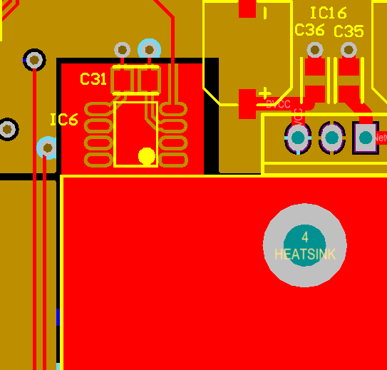

Wolfgang schrieb:
> Den DS18B20 gibt es auch im SOIC-8.
Den nehme ich.
Ich hab unter der Kühlkörperbefestigung eine Fläche geroutet und dann
den DS18B20 in der Nähe darin eingebettet. Die 3 Anschlüsse schön dünn
und mit etwas Länge, damit keine Wärme abgeführt wird. GND, VCC Planes
werden auch ausgespart, dann folgt der DS18B20 recht gut der
Kühlkörpertemperatur.
Kühlkörper ist z.B. ein FISCHER SK 482 oder SK 495.
