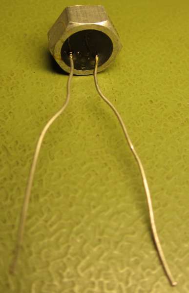

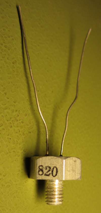

Ich habe hier einige NTCs, zweistellige Jahre alt.
Aufdruck passt, gerade gemessen 750 Ohm.
Gehäuse Alu, SW 10 mm, Gewinde M4.
Hat jemand eine Idee, wer der Hersteller gewesen sein könnte und ein
Datenblatt zu den Teilen?

Die Art der aufgedruckten 820 ist nicht typisch für Deutschland.
Vermutlich eher Amiland oder Japan. Vor allem die 8.
Also säg endlich so ein Ding auf und zeige das hier.

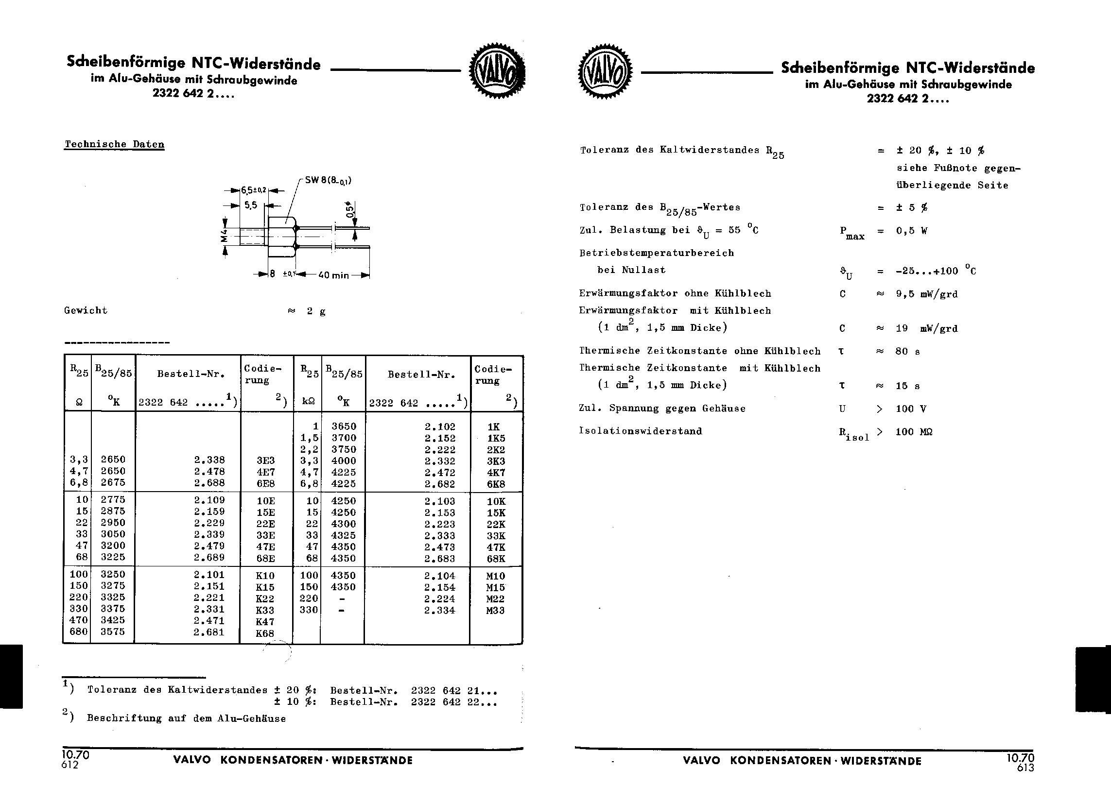

So eine  Kurvenschar meinte ich. Da kann man für eine Temperatur den
optimalen R-Wert zuordnen.

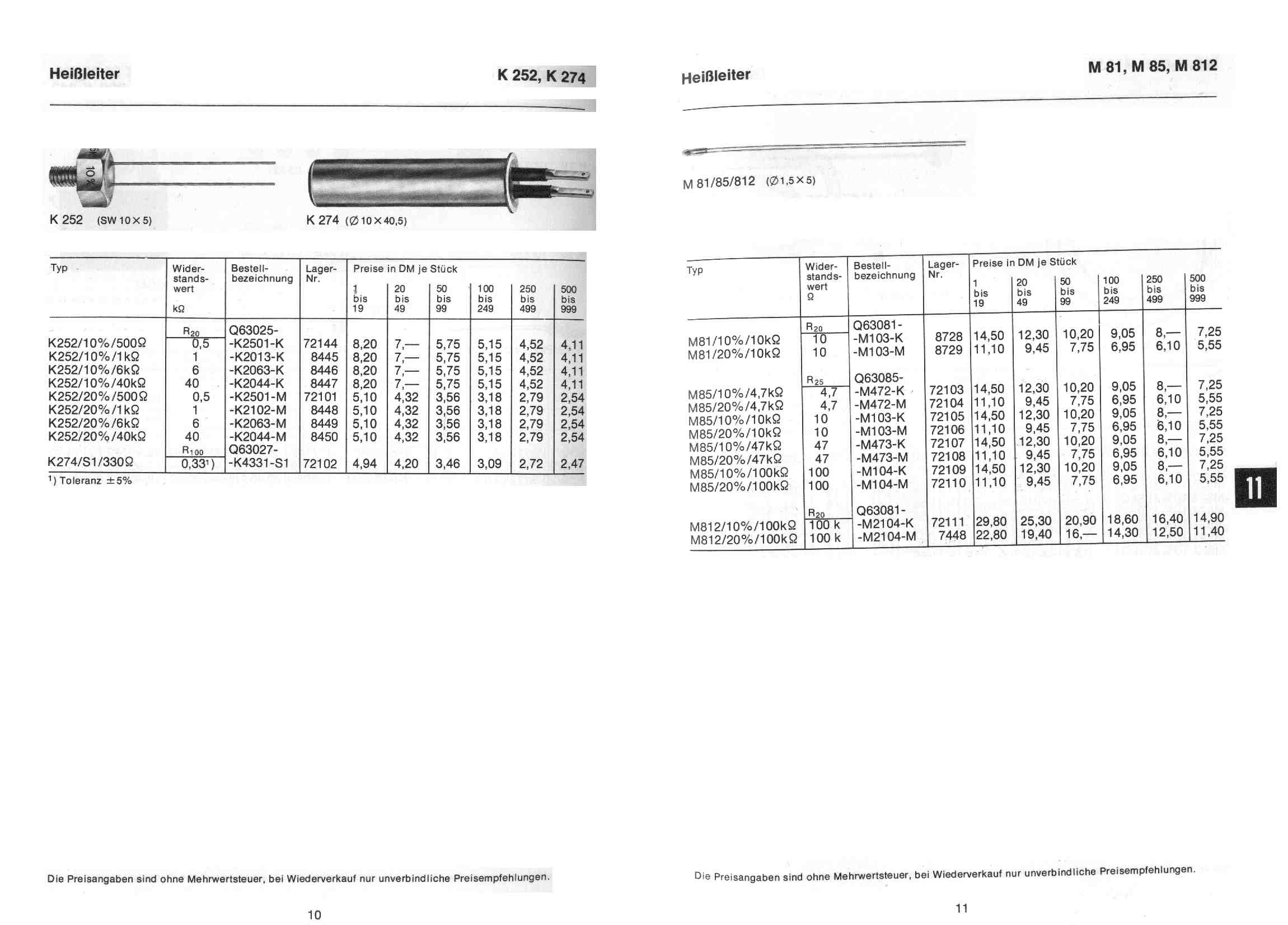

Nachdem sich ein paar Leutchen hier redlich um alte Datenbücher bemüht
haben, kommt endlich ein Störenfried auf - ich danke Dir vielmals.
Christoph K. schrieb:
> aber 820 Ohm gibt es in beiden Fällen nicht
Da ich früher in einem passenden Bereich tätig war, könnte es auch eine
OEM-Variante sein.
Ich sehe eine gewisse Wahrscheinlichkeit, dass das aus der Ecke
Telefunken 70er-Jahre kommt.

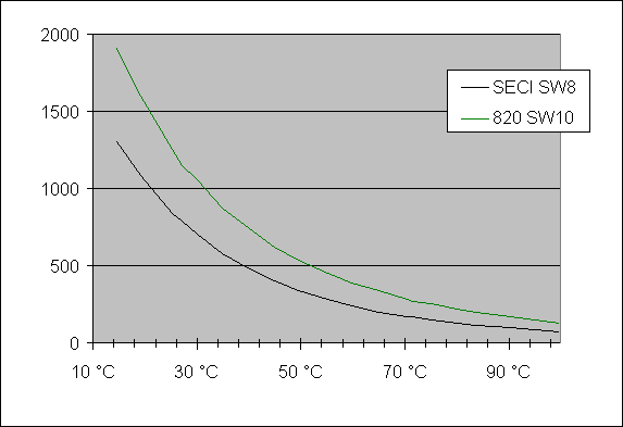

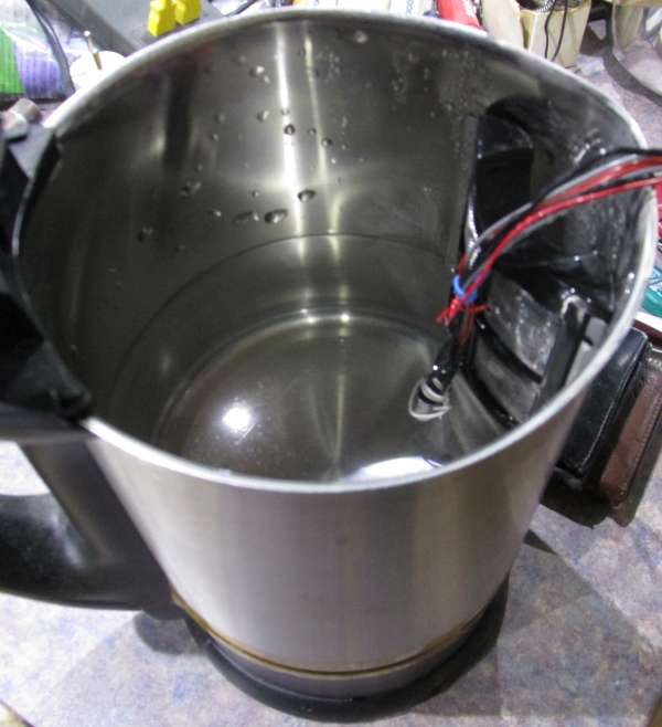

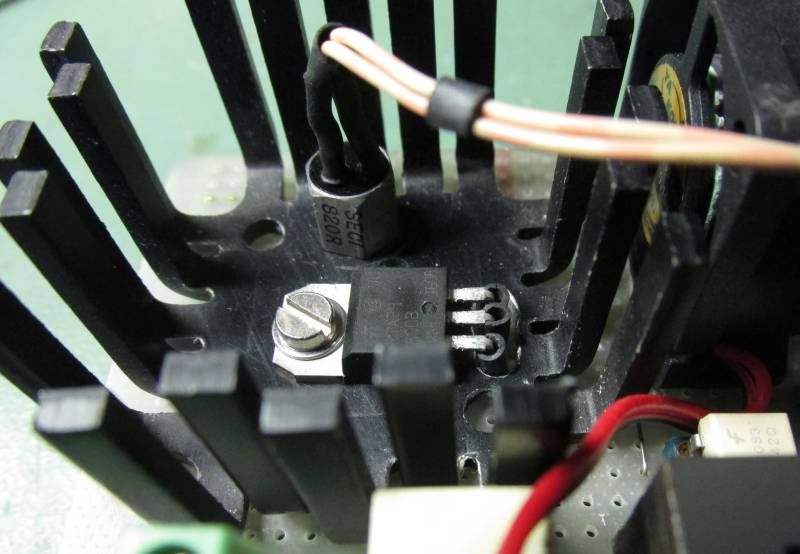

Egal - gemessen: Den und einen weiteren ähnlicher Bauart mit einem
Thermokoppler-K zusammengebunden und in den Wasserkocher gesteckt.
Schreit nach Mülltonne, der 820 hat seinen Wert deutlich verändert!
Der andere "SECI 820R" hat plausible Werte und lässt die von mir
benötigten Temperaturschwellen eindeutig erkennen, der wird's.
#5116280
Würde ich so nicht sagen. Wahrscheinlich ist nur die Interpretation der
aufgedruckten "820" als "820R @ 25°C" falsch. Ist ja auch nicht direkt
ein "glatter" Wert. Die Zahl "601" auf einem Trabbi war ja auch nicht
die Motorleistung in PS (oder die Höchstgeschwindigleit in km/h oder der
Hubraum in cm³ oder ...)
Ansonsten ist das die zu erwartende R(T) Kennlinie eines NTC. Du
könntest jetzt noch die exakten Parameter fitten (lassen) und wüßtest
dann, welchem Standard-Bauteil dein NTC entspricht. Andererseits: wenn
man nur einen Schwellwert der Temperatur erkennen will, ist das ja
ohnehin zweitrangig. Einfach den Rest der Schaltung passend machen und
fertig!
Gast #5116340
Axel S. schrieb:
Na doch: Aus der Schublade heraus in den Wassertopf habe ich 710 Ohm @
27°C gemessen, nach abkochen und rund 2h später waren es um 1200 Ohm.
Der andere ging bei 793 Ohm los und hatte nach dem Meßzyklus einen fast
gleichen Wert. Entweder Plunder oder nicht wasserdicht. Werde ich nicht
beforschen, ich nehme den der beiden, der plausibel erscheint.
Jou, trotz erheblicher Meßtoleranzen sieht das schlüssig aus.
> Du  könntest jetzt noch die exakten Parameter fitten (lassen)
> und wüßtest dann, welchem Standard-Bauteil dein NTC entspricht.
Nö, ich will ein Einzelgerät aufbauen, die notwendigen Werte kenne ich
nun. Für mehr als ein Einzelstück würde ich definierte Ware einkaufen.
> Andererseits: wenn man nur einen Schwellwert der Temperatur
> erkennen will, ist das ja ohnehin zweitrangig.
So ist das!
> Einfach den Rest der Schaltung passend machen und fertig!
Ich habe in der Tabellenkalkulation die Rechnung der A/D-Werte angelegt,
die Schwellen "Lüfter an" und "Abschalten wegen Übertemperatur" bekomme
ich mit der erforderlichen Genauigkeit problemlos hin.
Gast #5137187
Genau das ist nun passiert und funktioniert! Der NTC nach Masse am
Analogeingang eines Arduino-Nano, von einen Digitalausgang schalte ich
alle 20 Sekunden über 1 kOhm Plus drauf.
Bei etwa 45°C geht der Lüfter an, bei etwa 35°C mache ich ihn wieder
aus. Oberhalb etwa 90°C meldet der Aufbau akustisch Alarm und stellt
seine Funktion ein - wobei ich hoffe, diese im Regelbetrieb nicht zu
erreichen.
Die Werte des NTC hatte ich aufgenommen, also konnte ich per
Widerstandsdekade die drei Schwellwerte simulieren und die zugehörigen
A/D-Werte ins Porgramm einsetzen. Für eine Serie ungeeignet, aber das
ist und bleibt ein Einzelstück.
