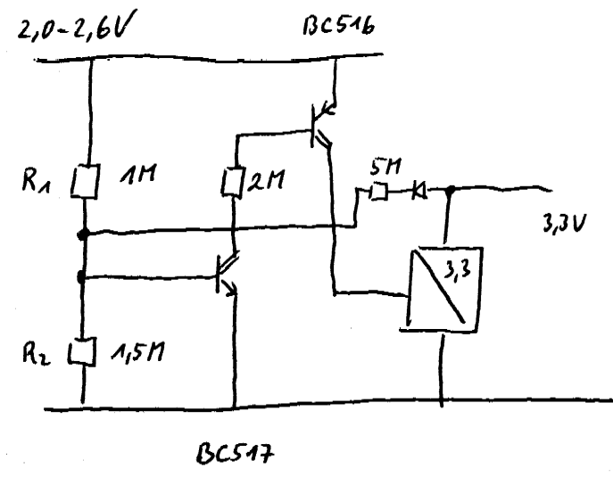

ich suche für eine Unterspannungsabschaltung für 2 NiMH-Zellen einen
möglichst sparsamen OP.
Der OP soll im normalen Betrieb eine Last mit ca. 0,3 mA treiben und mit
3,3 V betrieben werden können. Der Innenwiderstand sollte möglichst
gering sein.
Ich habe bisher nur mit einem LM324 hantiert, aber der genehmigt sich
laut Datenblatt selbst ca. 1 mA.
Kann mir jemand einen passenden OP empfehlen?
Hintergrund:
Ich habe in einem Thermometer einen Step-Up-Regler nachgerüstet, der die
Versorgungsspannung konstant auf 3,3 V hält, damit das Display einen
konstanten Kontrast hat und die Empfangsempfindlichkeit für das
Außenthermometer sicher funktioniert. Dieser Regler lutscht Primärzellen
bis 0,3x V aus. Da ich das Gerät mit zwei NiMH-Zellen betreiben möchte,
muss eine Unterspannungsabschaltung dafür her. Schaltungen, die ich dazu
bisher gefunden habe, haben alle einen relativ hohen Eigenverbrauch und
auch noch einen relativ hohen Verbrauch, wenn das Unterspannungslevel
erreicht ist.
Meine Idee ist, den OP mit der Ausgangsspannung des Stepupreglers zu
versorgen, wodurch die Schaltung extrem einfach wird, sehr hochohmig im
ausgeschalteten Zustand und eine Hysterese gegeben ist.
So soll das aussehen:
https://up.picr.de/36289401ut.png

OP #5912816
Der MAX954 sieht gut aus. Wenn ich das richtig sehe, dann geht der
Eingang nur bis Udd-1,6V. Ich müsste also einen Spannungsteiler
einbauen.
Wie ich aber gerade sehe, hat meine Schaltung ohnehin einen schweren
Gedankenfehler. Es gibt keinen Weg, über den der Laststrom vom Eingang
zum Stepupregler fließen kann. Da müsste ich also noch zwei Transistoren
zwischenschalten und dann wird die anfangs so simpel gedachte Schaltung
ganz schön fett.

Gast #5912837
Du brauchst auch noch eine Referenzspannung, gegen die du vergleichen
kannst, das machen deine 3 Dioden nicht durch die müsste ein Strom
fliessen und unter 1mA ist kaum was zu holen, und willst einen
Komparator und keinen OpAmp.
Es gibt haufenweise. Interessant ist, was deren Ausgang tut, wenn die
Spannung unter ihre Mindestspannung sinkt. Man sollte also nur solche
nutzen, die zumindest mit 1.2V noch funktionieren.
Das schaffen ICL7665, MCP65R41 und TPS3700 und TLV3011 und MAX931 nicht
weil ihre eigene Referenz zu hoch ist.
TS881 hat keine Referenz und kann das, mit 210nA und 0.85V. Bleibt die
Frage, was man als Referenz nutzt.
OP #5912860
LMC7111 sollte auch gehen.
MAX752 hätte den Vorteil, dass er eine Referenzspannung mitbringt,
welche ich mit Dioden wahrscheinlich nicht annähernd so genau einstellen
könnte.
Mit dem MAX752 sähe das dann so aus:
https://up.picr.de/36290334hy.png
Für eine bessere Hysterese wäre vielleicht noch eine Mitkopplung
zwischen 3,3 V und OP+ gut. 470 k stelle ich mir da so vor. Ansonsten
könnte das Teil im Grenzbereich anfangen zu schwingen.

OP #5912877
Der MAX752 bringt integriert 1,2 V Referenzspannung mit.
Meine erste Idee hinter der Sache war, dass wenn ich den OpAmp, bzw.
Komperator mit der Ausgangsspannung versorge, dann würde dieser beim
unterschreiten des Schwellwertes nicht mehr arbeiten und würde sich
selbst die Versorgung abschneiden. Das hätte den Vorteil, dass die Akkus
nach dem Abschalten nur noch minimal entladen werden würden, sodass man
möglichst viel Zeit hat, diese zu wechseln.
Bei meiner letzten Version habe ich aber den Spannungsteiler am Eingang
zu niederohmig gemacht:

Gast #5913293
Nun, das wird nicht sicher funktionieren.
Wenn das Teil (irgendein IC mit unbekanntem Innenleben) sich selbst
abschaltet, sinkt dessen Versorgungsspannung und durchläuft einen
Bereich, in dem das Bauteilverhalten nicht spezifiziert ist. Da kann er
durchaus wieder einschalten, z.B. weil der Komparator nicht mehr
schaltet wie es die Eingänge vorgeben sondern wie es interne
Zwischenstufen dank Bauelementtoleranz bewirken. Auf die Art bleibt die
Schaltung bei dieser nicht-Funktions-Spannung hängen und saugt trotzdem
den Akku leer.
Ein uC mit brown out detection würde wohl gehen.

OP #5913552
Dass der OpAmp beim Verlust der Versorgungsspannung in einen
undefinierten Zustand fällt und dass es dann Glücksache ist, ob die
Schaltung funktioniert oder nicht, ist mir inzwischen auch als Nachteil
klar geworden. Man könnte so eine Schaltung ausprobieren, aber dafür ist
mir das dann auch zu aufwändig.
Wie du den MCP9062 beschreibst, klingt interessant, aber unter der
Bezeichnung finde ich nichts. Ich habe auch nach MCP6062 geguckt, aber
der entspricht nicht deiner Beschreibung.
Ich habe mir nun den Komparator MIC841 bei Microchip rausgepult.
http://www.microchip.com/wwwproducts/MIC841
Der Läuft noch mit 1,5 V, hat eine fixe Referenzspannung von 1,25 V, Iq
= 1,5 uA, und liefert bis zu 500 uA. Mit dem Teil brauche ich nur 3
Widerstände, ggf. ein Poti und wäre fertig.
Nachteile: gibt's nur als SMD und ist schlecht zu bekommen.
Also weitersuchen...
Die anderen Vorschläge hier habe ich mir auch angesehen, aber die fallen
fast alle weg, weil die entweder eine zu große Versorgungsspannung
benötigen, zu viel Stromaufnahme haben. Trotzdem Danke dafür.
Der MCP6041 müsste gehen, und scheint im Moment die beste verfügbare
Variante zu sein.

Vielleicht ist es in dem Fall besser, das Ganze diskret aufzubauen. Es
muss ja keine große Genauigkeit erreicht werden und über die höhere
Ausgangsspannung kann ich relativ leicht eine Hysterese erzeugen.
So könnte es meiner Meinung nach funktionieren:
https://up.picr.de/36299239sa.png
Die Widerstandswerte habe ich nicht richtig berechnet, sondern nur
geschätzt. BC516 und BC517 müsste ich in der Grabbelkiste haben.
Eingeschaltet müsste die Schaltung rund 2 uA und ausgeschaltet 1 uA
aufnehmen.
Gast #5913792
Mark T. schrieb:
> Hast du absichtlich den MAX9062 mit OpenDrain vorgeschlagen, um dann
> einen PNP-Transistor dahinter zu hängen? Der 9064 hätte einen
> Push-Pull-Ausgang.
Ich kenne deinen step up nicht und dessen Enable-Polarität, viele mögen
open drain.
> Die Verfügbarkeit ist bei beiden nicht so gut :)
Digikey.
> aufnehmen.
Bei so niedrigen Strömen gelten die üblichen Werte nicht mehr, 0.7V UBE,
manche Transistoren lassen gesperrt 1uA durch. Meiner Meinung nach
reicht aber, egal welche Enable-Polarität, 1 Transistor, halt PNP oder
NPN, aus, kein Darlington.
OP #5913907
MaWin schrieb:
>> Push-Pull-Ausgang.
> open drain.
Ich habe eine komplette Schaltung bei ebay gekauft. Da ist ein ME2108
drauf. Ob der einen Enable-Eingang hat, weiß ich nicht. Nur den Regler
zu deaktivieren, bringt mMn. nicht, denn dann würden die Akkus weiterhin
entladen.
https://www.ebay.de/itm/Mini-Arduino-DC-DC-Voltage-Converter-0-8-3-3V-to-3-3V-Step-up-Power-AIP-/142642036473
https://datasheet.lcsc.com/szlcsc/Nanjing-Micro-One-Elec-ME2108A50M3G_C14839.pdf
> Digikey.
Ja, schon, aber das ist nur für aktivere Bastler interessant, denn sonst
wird es ziemlich teuer.
>> aufnehmen.
Je größer die Verstärkung, desto hochohmiger und effizienter könnte man
es machen, war mein Gedanke dahinter. BC337 und BC327 hätte ich hier.
