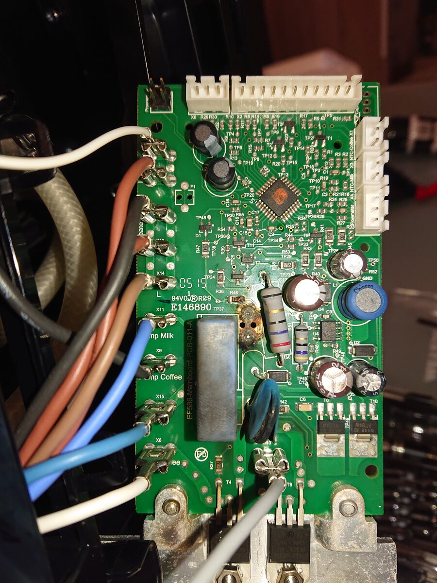

mein Vermieter war so schlau bei der Installation eines Stromzählers die
ganze Hauselektrik zu verpolen. Daraufhin sind die meisten meiner
teilweise nagelneuen Geräte hinüber gewesen. Meine k-fee Lattensia wurde
auch nicht verschont.
Kann mir jemand beim Ersatz der Platine helfen? Die Platine hat den
Aufdruck:
EF586-Mainboard-PCB-011-A
E146890 TP37
Eventuell könnte man vielleicht die offensichtlich beschädigten Bauteile
austauschen mit dem Risiko, dass es dann doch noch mehr erwischt hat.
Aber das eine Teil ist komplett verschwunden sodass ich nicht mehr sagen
kann was dort fehlt.
Für Ideen und Anregungen wäre ich sehr dankbar.
Tobias

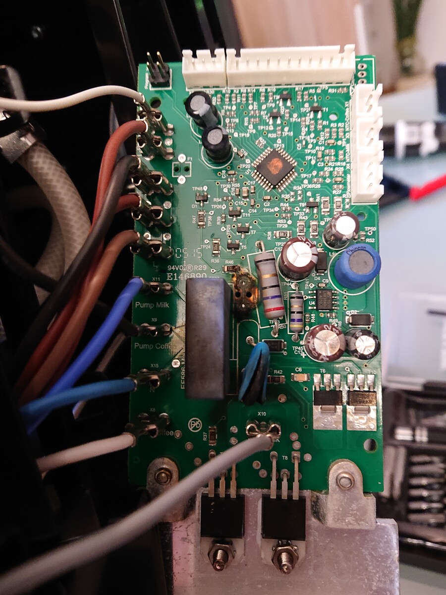

Ich wollte mit 'verpolt' nur sagen, dass er da im Keller irgendwas
verbastelt hat. Er hat nicht rausgerückt was er verbockt hat, aber dass
es nix war ist offensichtlich.
Ein Foto von der Rückseite mache ich mal. Haben diese Platinen
Sicherungen? Das würde ja vielleicht Hoffnung machen, dass die als
erstes aufgibt und der Rest noch halbwegs geht.

Gast #6580587
so schrieb:
> Wenn ich mir F1 oben links anschaue, dann war die verbrannte
> Stelle wohl
> nur eine als Sicherung missbrauchte, dünne Leiterbahn.
Hm, gute Idee! Dann könnte ich ja versuchen R46 und den Varistor (da
kriege ich raus was genau das ist, weil die Beschriftung noch zu
erkennen ist) zu tauschen und die Sicherung zu überbrücken. Das wäre
vielleicht eine Lösung...

Gast #6580815
Tobias schrieb:
> Und die weniger schlechte?
Bei F1 sieht man, dass nur die dünne Leiterbahn an der Oberseite der
Platine verläuft.
Wenn die Durchkontaktierungen nur mit Zinn verschlossen sind, kann man
das Zinn entfernen und z.B. eine Kleinstsicherung / Miniatursicherung
einlöten.
Die Luxusvariante ist (je nach Platz) ein Sicherungshalter (ggf. via
isoliertem Draht abgesetzt montiert). Macht dann bei einer eventuellen
Fehlersuche auch mehr Sinn.

#6581121
Durch eine Sicherúng ersetzen, auch wenn es nur ein ungefährer Wert sein
sollte. (z.B. Leistungsangabe auf Typenschild --> A der Sicherung)
 Man macht den ersten Einschaltversuch mit Glühbirne oder dgl. als
"Sicherung".  Nicht direkt ans Netz, dann knallts womöglich wieder.
Bei den 400V, die  möglicherweise durch Verwechslung von N mit einer
Phase entstanden sind, dürfte wahrscheinlich auch das Schaltnetzteil
hinüber sein.
Wenn wirklich Pfusch an der Stromversorgung als Ursache im Raum steht,
lieber das erst klären bevor man mit dem Aufräumen der Beweise beginnt.
