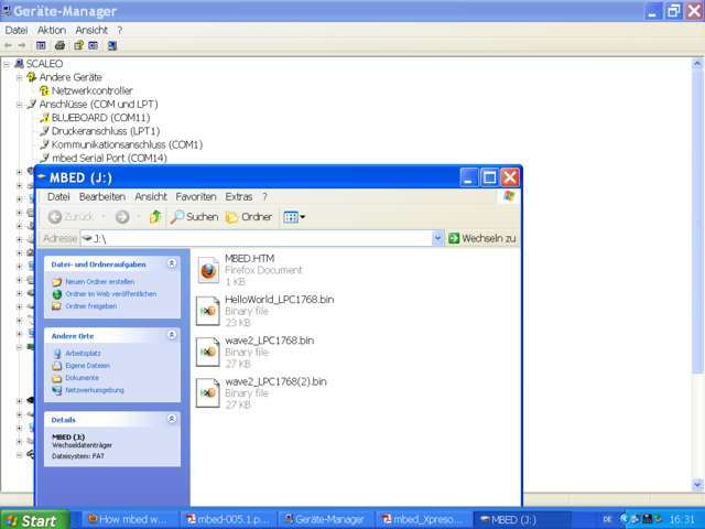

Mir war es wichtig, solche Tools wie Flashmagix zum Programmieren von
*.hex - Files ebenfalls zur Verfügung zu haben.
Deshalb wurde der Treiber
http://mbed.org/handbook/Windows-serial-configuration
installiert.
Nun erscheint sowohl ein virt. Com-Port als auch das Speicherimage (für
*.bin -Files).
Um das Target in den Bootloader- Modus zu bekommen, ist eine kleine
Änderung an der Beschaltung notwendig!
Der ISP-Button des Baseboard ist wirkungslos, da auf P.30 des Targets.
Der Pin 28 des mbed Interface-IC(LPC2148?) am Boden des T.-Boards führt
auf R1(10k) und wird dort "angezapft" und mit Steckpin P.30 verbunden.
Damit wird es möglich, wie gewohnt den LPC in den Boot-Loader-Modus
 zu bringen(über den ISP-Button)!
Ich finde es einfacher, so gewohnte Entwicklungsumgebungen mit Hardware-
 Headern zum Programmieren zu nutzen...

... ich habe die Bezeichnung verwechselt:
Die beschriebene Änderung trifft für das
* mbed NXP LPC1768 *
zu, --> natürlich nicht für das mx-LPC1768;
Ich habe beide und leider die Bezeichnung verwechselt.
