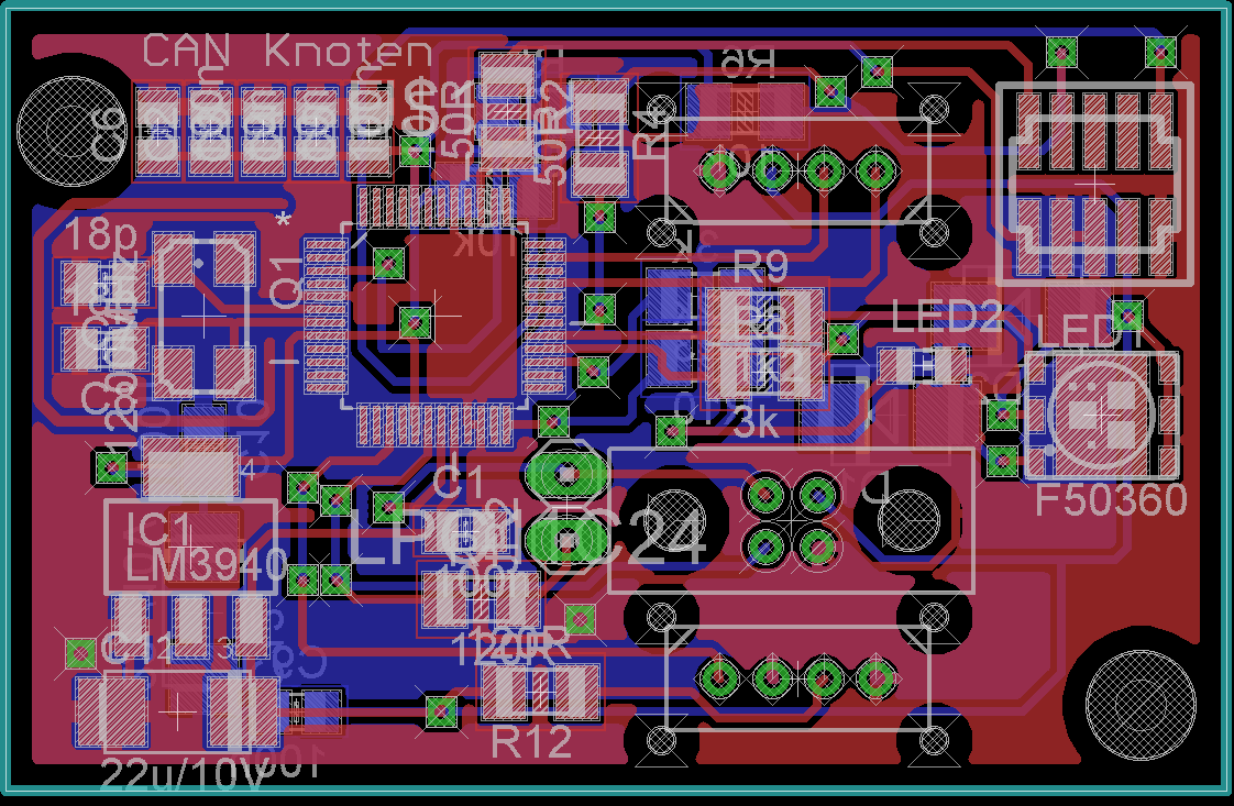

Liebes Forum,
inzwischen bin ich ein wenig am verzweifeln! Ich habe ein Board nach dem
Vorbild dieses im Anhang als pdf liegenden Schaltplanes (letzte Seite)
konstruiert mit der einen Änderung, dass ich Spielkram den ich nicht
brauche wie I2C weggelassen habe. Soweit schön und gut.
Jedoch funktioniert der µC einfach nicht. Er läuft nicht an und lässt
sich auch nicht debuggen. Lediglich flashen ist möglich, aber läuft
danach auch nicht an. In zwischen bin ich mit meinem Latein am Ende. Ich
habe keinerlei Ahnung, was ich noch tun kann. Spannungen liegen da an wo
sie anliegen sollten usw. Hab sogar das Board auf einer 2. Platine
komplett neu aufgebaut. Der Code den ich zum Testen verwende läuft auf
dem Vorbild einwandfrei.
Bitte bitte helft mir. Ich hab keinen Plan mehr was ich noch tun könnte.
Viele liebe Grüße
Max
Dein Layout ist fürchterlich, eher ein Beispiel wie man es nicht machen
sollte.
Die Kondensatoren gehören nicht auf einen Haufen sondern vor die
jeweiligen Versorgungs-Anschlüsse.
Nicht nur P0.3 vor allem P0.1. P0.1 auf low sorgt dafür, dass der
LPC11xx nach dem Reset in den Bootloader springt, P0.3 entscheidet
darüber ob der CAN oder UART Modus des Bootloaders verwendet werden
soll.
Was nimmst du denn zum Flashen bzw. Debuggen? Der LPC11xx kann nur SWD,
deshalb sollte man besser nicht versuchen per JTAG zu debuggen.
Eigentlich sollten aber die offenen Pins als High bewertet werden.
Was für eine IDE kommt denn zum Einsatz? Wenn keine oder nur makefile,
dann sollte vor allem die Checksumme an Position 0x1C im Flash richtig
stehen, sonst springt er auch in den Bootloader. Das ist ein Punkt den
"mogeln" die bekannten IDEs automatisch mit dazu und man bemerkt es
erst, wenn man mal keine IDE zum bauen der Binaries benutzt.
