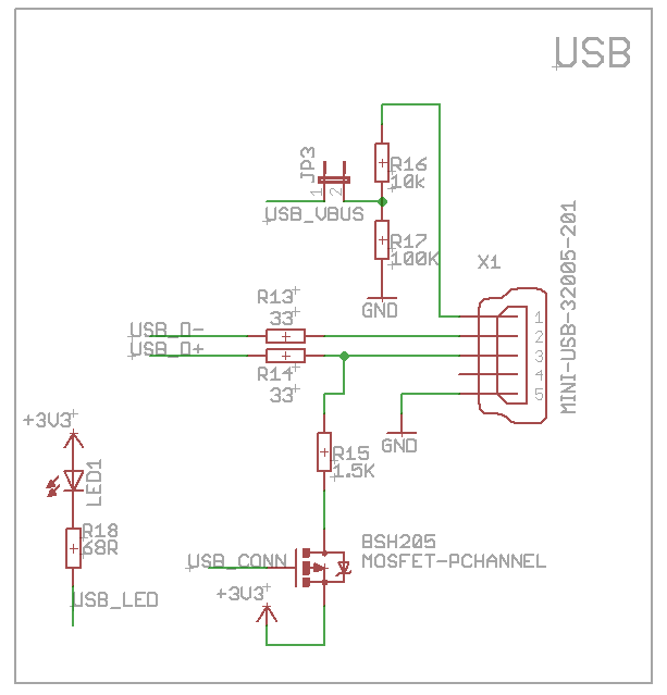

ich hoffe ich darf noch einmal Gebrauch eurer geballten Erfahrung machen
und daraus einiges lernen. :-)
Die Spannungsversorgung und JTAG für den LPC hatten wir in einem anderen
Thread schon geklärt. Nun habe ich etwas Peripherie angebaut und würde
gern von euch wissen, ob diese Schaltungen so passen.
Ich habe zum Testen der verschiedenen LEDs einmal normale RGB-LEDs mit
dem TLC5940 und einmal die WS2812b dran. Passen die Verbindungen des
TLC5940 zum Controller so?
Ein Problem wäre auch noch die Stromversorung zu den normalen RGB LEDs,
da es 10 Stück sind mit je ~20mA und 3 Farben, wären es ja 30x20 =
600mA. Wäre es sinnvoll die LEDs durch einen anderen AMS1117 zu
versorgen, damit es nicht eng wird mit den 1A des AMS1117-3.3?
Ich freue mich über jeden Hinweis, wo Fehler in der Schaltung stecken.
Vielen Dank,
Niine
Der USB_CONNECT Pin hat inverse Logik, das SOFT_CONNECT Feature vom
LPC175x funktioniert in der Schaltung so nicht. Siehe Datenblatt Chapter
15.1 Figure 30. Der "Soft-Connect switch" ist in der Praxis ein kleiner
P-Kanal MOSFET.
Zu den LEDs:
Du nutzt ja den TLC5940. Wenn ich das Datenblatt richtig deute, dann
sind die Outputs constant current Driver und Du musst die LED gar nicht
unbedingt an die +3.3V hängen. Die ungeregelten 5V sollten ebenso gut
funktionieren.
Achja, und was Jim zum USB_CONNECT sagt kann ich so bestätigen.
Hallo Jim und Nils,
> ...Die ungeregelten 5V sollten ebenso gut
> funktionieren.
Sehr gut, darauf bin ich nicht gekommen. Entlastet meinen 3v3 Regler
natürlich ungemein :-)
Oh, sehr gut. Danke auch für die Referenz. Ich hatte es mir auch
angeschaut und auf Figure 29 konzentriert. Was genau ist da der
Unterschied?
Ich habe nun (siehe Anhang) USB_CONN zum Schalten genommen (P2[9]) und
als VDD die +3V3. So in Ordnung? Benötige ich für den Mosfet noch einen
Gate-Source-Widerstand?
Danke für eure Hilfe!
Niine
