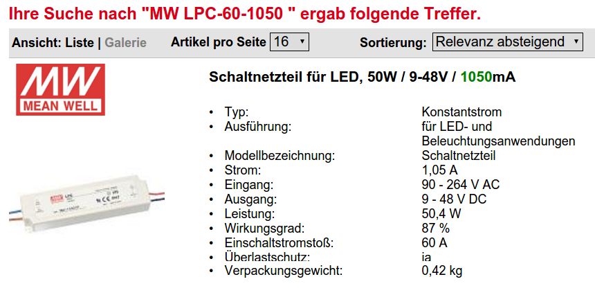

An einem Relais hängen 5 Konstantstromquellen (Reichelt MW LPC-60-1050),
die mit 230V betrieben werden und 1A Konstantstrom (bei ca 40V
Ausgansspannung) für 5 LEDs mit 40W liefern. (Bild der technischen Daten
dem Posting angehängt)

Es soll 230V mit 10A können und das klappte ja zwei Wochen auch
zuverlässig.
Meine Frage lautet nun:
- ist das eine billig China-Fälschung und mit einem Original Relais
würde es funktionieren?
- oder brauch ich ein High-In-Rush Relais, d.h. der Einschaltstrom war
zu groß und deswegen blieben die Kontakte kleben?
- gelten die Konstantstromquellen als kapazivie Last?
- oder hat jemand andere Ideen, wie das passieren konnte?

Hast Du auf der Platine noch ein ungenutztes Relais? Dann schalte doch
in Reihe zu deinen Netzteilen noch einen dicken 22 Ohm Widerstand. Der
begrenzt den Einschaltstrom auf 10A. Den Widerstand brückst Du nach
einer Sekunde mit dem 2. Relais ;-)
