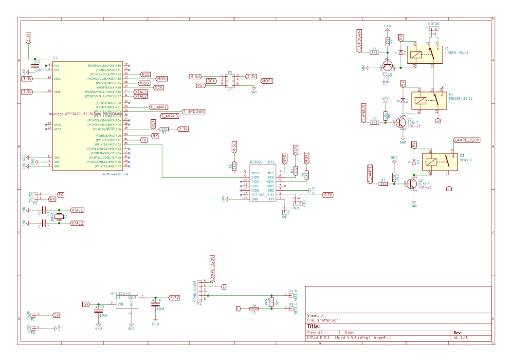

Seit einigen Monaten läuft meine Rollladensteuerng mit einem Atmel 328p
mit einem RFM69 Chip drauf.
Das Netzteil sitzt nicht direkt auf der Platine, sondern es handelt sich
um ein Recom Unterputznetzteil.

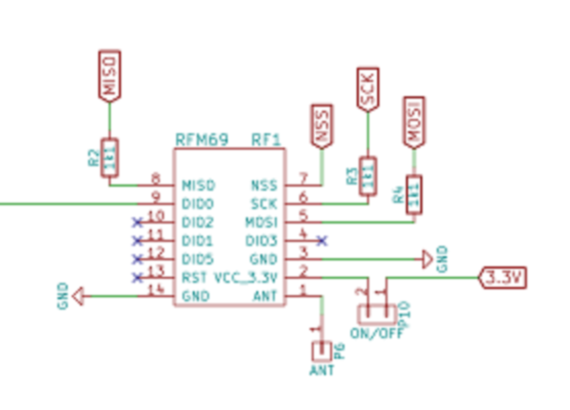

An meinem Heimrouter hängt an der seriellen Schnittstelle nochmals ein
Atmel 328 mit einem RFM69 Chip. Das Linux darauf schick dann jeden
morgen zum Sonnenaufgang das Kommando, das der Rollladen hochfährt.
Zusätzlich kann ich noch eine 220V LED Lampe einschalten, die auch an
der Platine hängt.
Anbei der Schaltplan, für RFM69 Fans :-)
Und wieder ein vollkommen unnötiges Suchspiel.
Wo hast Du gelernt, daß man möglichst alle Verbindungen durch Labels
ersetzt?
Warum dann nicht gleich alle Bauteile nach Typ in die Ecken sortieren
und nur die Pins beschriften?
Die kleine Schaltung kann komplett ohne Labels gezeichnet werden und man
versteht sie auf einen Blick.
Ohne Programm tut die Schaltung auf deiner gezeigten, graphisch
unterstützten Netzliste überhaupt nichts, selbst wenn man sich durch die
ganzen Labels durchgewühlt hat ;-)
Was hast du dem armen Schaltplan getan, dass der so dermaßen mickrig und
unscharf rüber kommt? Bei 4-facher Vergrößerung erkennt man wenigstens,
was das für eine verhunzte Graphikdatei ist. Guck dir eine Datei, die du
hochladen möchtest, doch bitte einmal vorher (kritisch) an.
Dass der RFM69 über SPI angesteuert wird, dürfte hier jedem klar sein.
Wo ist jetzt der Informationsgehalt?
besonders schön gezeichnet finde ich den Schaltplan auch nicht, die
Relaistreiber passen schöner untereinander, Gruppe markieren und
verschieben sind nur ein paar Klicks. Solange man versucht sich zu
verbessern finde ich das aber absolut ok.
Wertvoller ist auf jeden Fall endlich mal wieder ein Projekt zu sehen
das wenigstens einen selbst gezeichneten Schaltplan enthält und
hoffentlich auch auf einer einigermassen ansehnlichen Platine aufgebaut
wurde. Beim googlen findet man ja nur noch Blogs mit Beschreibungen wie
die bekannten Chinamodule und mässig gute Libs zusammengesteckt wurden.
Ich befürchte schon bald in den Schaltschränken der Industrie
Breadboards mit Bluepills und Dupont Wires vorzufinden...

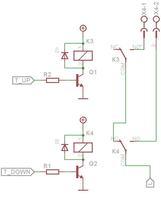

Oft ordnet man für Rolladensteuerungen jeder Bedienrichtung genau ein
Relais zu, d.h. nicht ein Schalter zum Ein-/Ausschalten und einen
Umschalter für die Richtung, sondern einen Umschalter für Up und einen
für Down.
Das hat den ganz entscheidenden Vorteil, dass man für den Fall der Fälle
auch Handtaster (passend entkoppelt) parallel zum uC schalten kann.
Jonas G. schrieb:
Wozu brauchen Bipolartranistoren einen Pull-Down Widerstand?
