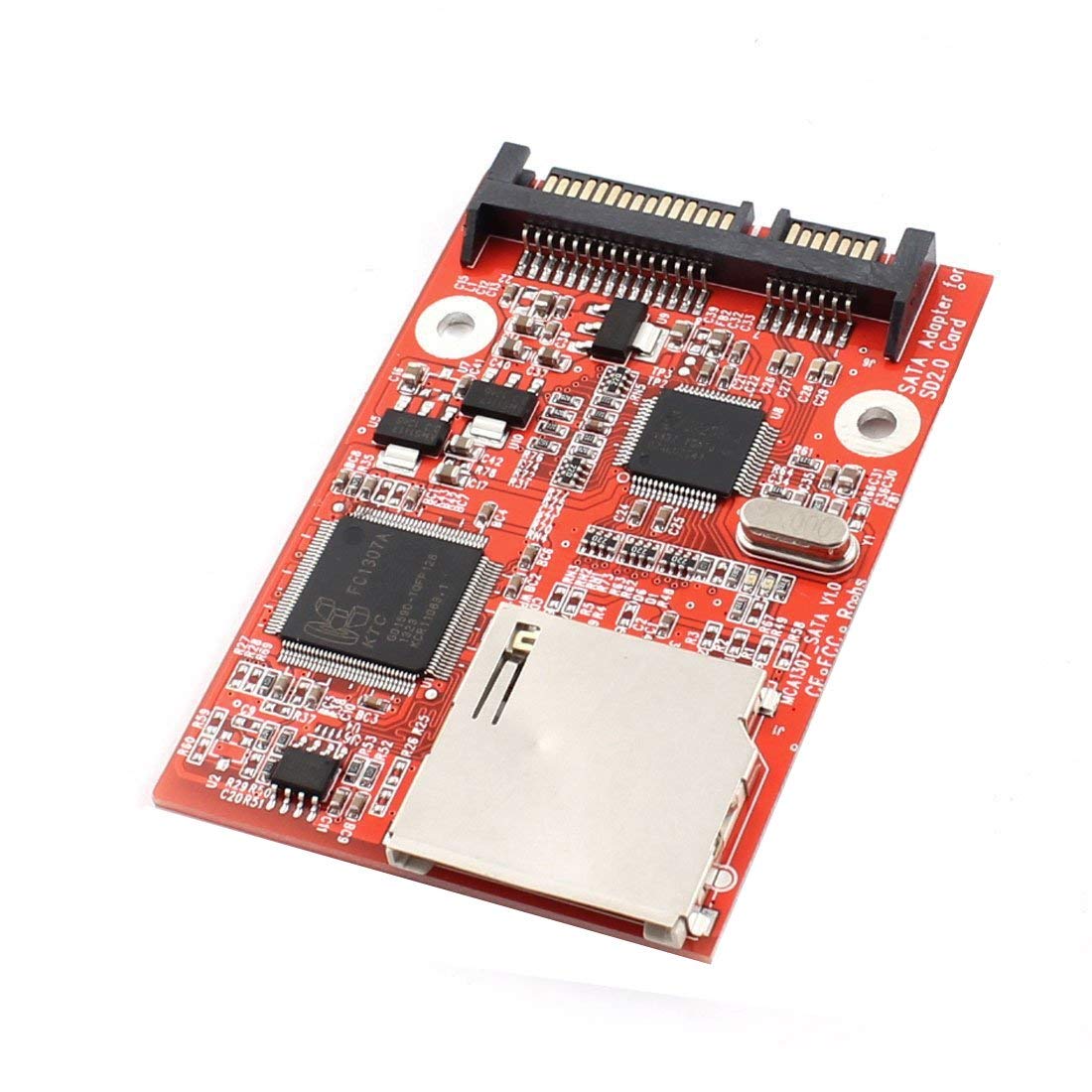

Kalli R. schrieb:> Gibt es dazu irgendwelche Adapter
Nein. Adapter, mit denen man USB-Sticks an einen SATA-Port anschließen
kann, gibt es nicht.
Es gibt welche, mit denen man SD-Karten an einen SATA-Port anschließen
kann.

https://www.amazon.de/Card-Secure-Digital-Adapter-konform/dp/B018GTFQR8
Aber was ist dann gewonnen?

Ein USB-Stick-an-SATA-Konverter wäre technisch ziemlich anspruchsvoll,
da die Protokolle in dieser Richtung nicht zusammenpassen, nur andersrum
(SATA an USB) ist es einfach.
Kalli R. schrieb:> Deshalb die Frage nach einem Adapter.
Die habe ich Dir beantwortet.
Wenn Du es hinbekommst, Deine Datei statt auf einen USB-Stick auf eine
SD-Karte zu kopieren, dann ist Dein Problem gelöst.
Und selbst das ist nicht nötig; Du könntest natürlich einfach eine
andere SATA-Festplatte nehmen, Deine Datei da draufkopieren, und auch

So Leute,
Teil läuft wieder einwandfrei. Hab mir den o.a. Adapter besorgt und über
eine SD-Karte die BIN-Datei aufgespielt. Damit konnte man wieder ins
Bios gelangen.
Andere SATA oder SSD-Platten gingen leider nicht, da HP expliziert die
Größe des USB/Platte auf 2 GB beschränkt hatte.
Danke für die vielen meist konstruktiven Antworten.
