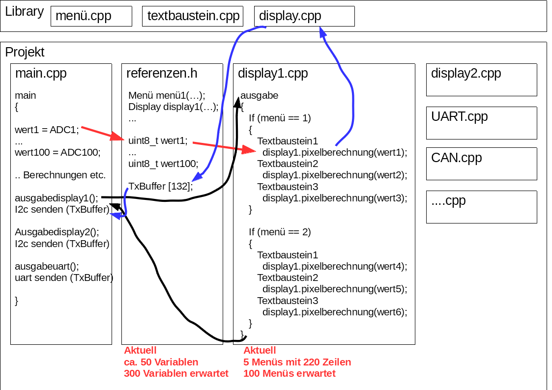

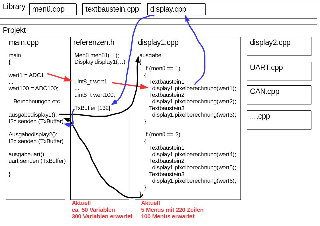

Ich schreib einfach mal hier weiter
Mit der Bibliothek das funktioniert alles schon hervorragend.
Die mainloop ist inzwischen wieder extrem angewachsen, mit Inhalt den
ich nicht in die Bibliothek schieben kann (weil projektspezifisch).
Einen Teil möchte ich in eine extra Datei auslagern, aber so, als wenn
es in der mainloop stehen würde.
Hintergrund ist, dass ich an mehreren Stellen in der mainloop auf die
Objekte zugreife, bzw. verschiedenste Variablen beschreibe und diese am
Ende ausgeben lassen möchte. Dadurch müsste ich sehr viele Objekte bzw.
Variablen übergeben, was das Ganze zu unübersichtlich und
arbeitsintensiv macht. Ich suche also eine Art Sprungmarke, include
main.cpp oder ähnliches, um direkt auf die main.cpp zugreifen zu können.
Aktuell ist so eine Ausgabe 250 Zeilen lang. Ich rechne später mit 2000
Zeilen und mehr (Menüs mit verschiedenen Textbausteinen, die je nach
Menü andere Werte ausgeben oder die Werte anders aufbereiten).
Beispiel in Pseudocode:
//main.cpp
uint8_t wert1;
uint64_t wert2;
uint64_t wert3;
Klasse1 Objekt1();
Klasse1 Objekt2();
Klasse2 Objekt1();
int main(void)
   wert1 = sensorenAbfragen1();
   wert2 = sensorenAbfragen2();
   wert3 = sensorenAbfragen3();
   Objekt1.etwasMitWertenTun(wert1, wer2);
   Objekt2.etwasMitWertenTun(wert3);
   Objekt3.etwasMitWertenTun();
   ausgabe1();
   ausgabe2();
   ausgabe3();
22
23
24
25
//ausgabe1.cpp
26
#include "ausgabe.h"
27
#include "main.h"
28
#include "library.h"
29
30
ausgabe1(){
31
  Objekt1.etwasAnderesMitWertenTun(wert1, wert3);
32
  Ausgabe über Display1
33
34
35
36
//ausgabe2.cpp
37
38
#include "main.h"
39
40
41
ausgabe2(){
42
  Objekt2.etwasAnderesMitWertenTun(wert2);
43
  Ausgabe über Display2
44
45
46
47
//ausgabe3.cpp
48
49
#include "main.h"
50
51
52
ausgabe3(){
53
  Objekt3.etwasAnderesMitWertenTun();
54
  Ausgabe über UART
55
Gast #5890635
globaleObjekte.h
#pragma once
extern Klasse1 Objekt1;
extern Klasse2 Objekt2;
extern Klasse3 Objekt3;
globaleObjekte.cpp
#include "globaleObjekte.h"
Klasse1 Objekt1();
Klasse2 Objekt2();
Klasse3 Objekt3();
Oder so ähnlich
völlig ungetesteter Pseudocode
OP #5890729
Danke, aber ist nicht das was ich suche.
Ich müsste sämtliche Variablen und sämtliche Objekte, die ich in der
main.cpp deklariere in der globaleObjekte.h erneut deklarieren. Und
jedes Mal in beiden Dateien ändern.
weiteres Problem ist, dass ich in die ausgelagerten Dateien auch die
Aufrufe der Peripherie packen möchte.
z.B.:
HAL_I2C_Master_Transmit_DMA(&hi2c1, display1.ssd1306_getAddrTx(),
i2c1TxDaten, i2c1TxLaenge);

@ bdugfgj: Das macht keinen Sinn. Wie bereits geschrieben möchte ich die
main.cpp komprimieren.
Wenn ich alle Parameter an die ausgelagerte Datei übergebe, nur um es
dort 1:1 an die Library weiterzugeben, habe ich weder Platz gespart noch
ist es komfortabler.
Ich müsste Funktionen schreiben mit ca. 100 Parametern, wovon einiges
Arrays sind. Das wird also nicht nur umständlich sondern auch langsam,
weil ich immer alle Variablen übergeben müsste. Mit inline oder extern
greift er einfach auf die Variablen zu, die er braucht.
Vielleicht mal zur Erklärung:
Die ausgelagerte Datei kann man statt als reinen Quellcode mehr als
Konfigurationsdatei verstehen. Hier wird das Menü und die komplette
Ausgabe aufgebaut, aber ohne die konkrete Berechnung der Pixel für die
Anzeige, Menüsteuerung, Textbausteine, etc.. Diese Berechnung findet in
der Library statt und die Konfigurationsdatei vermittelt zwischen den
beiden.
Im Anhang ist ein Bild mit Pseudocode zur Verdeutlichung.
Hier ein Beispiel für ein einziges Menü mit gerade mal 4 Textbausteinen:
        if (menuDisplay1.readMenuNummer() == 4) // Wenn Menünummer ...
            if (menuDisplay1.useTextbausteinFlag(3) == true)
              i2c1TextLaenge= sprintf(i2c1Text,"menue5     ");
              display1.ssd1306_SchriftEinzeilig1( 0, 0); // Zeile, Spalte
      // Unabhängig von Menüwechsel
          if (menuDisplay1.useTextbausteinFlag(13) == true)
            i2c1TextLaenge= sprintf(i2c1Text,"mainloop Hz: %7d", mainloopSpeedTest / (globalZeitstempel/1000));
            display1.ssd1306_SchriftEinzeilig1( 4, 0); // Zeile, Spalte
          if (menuDisplay1.useTextbausteinFlag(14) == true)
            i2c1TextLaenge= sprintf(i2c1Text,"main %14d", mainloopSpeedTest);
            display1.ssd1306_SchriftEinzeilig1( 5, 0); // Zeile, Spalte
          if (menuDisplay1.useTextbausteinFlag(15) == true)
22
23
            i2c1TextLaenge= sprintf(i2c1Text,"Time:%14d", globalZeitstempel);
24
            display1.ssd1306_SchriftEinzeilig1( 6, 0); // Zeile, Spalte
25
26
Auf die kleinen 128x64 OLED Displays passen gut 16 bis 32 Textbausteine
drauf. Bei den großen entsprechend mehr. Menüs funktionieren in 4 Ebenen
á 256 Menüs. Im Beispiel oben sind gerade mal 2 Variablen die ausgegeben
werden sollen. Da wäre ein Übergeben noch sinnvoll. Bei 200 ...

Deine Variablen in der referenzen.h sind dort falsch platziert. Mit dem
Ansatz kann das Ganze nur scheitern.
In Header Dateien gehören nur Sachen rein, die keinen Speicher belegen
und keinen Code erzeugen.
Variablen belegen aber Speicher. Die gehören alle in eine *.c (oder
*.cpp) Datei. Andere Dateien (gerne auch diese referenzen.h) müssen mit
extern auf die Variablen verweisen.
Weil: Wenn du diese fehlerhafte Header Dateil mehr als einmal direkt
oder indirekt in c/c++ Quelltexte einbindest, bekommst du mehrfache
Speicherbelegung (multiple definitions of...) mit gleichen Namen. Und
das ist unzulässig, das kann der Linker nicht verarbeiten.
Erinnerst du dich, dass ich Dir davon abgeraten hatte, allzu komplexe
"Frameworks" zu bauen, solange du noch keine Erfahrung hast? Ich bemerke
hier, dass du nicht einmal die Grundlegendsten Grundlagen der
Programmiersprache verstanden hast. Ich rate Dir erneut, ein gutes Buch
über C und noch ein über C++ zu kaufen und zu studieren. Schau Dich mal
beim Addison Wesley Verlag nach Bjarne Stroustrup um.
