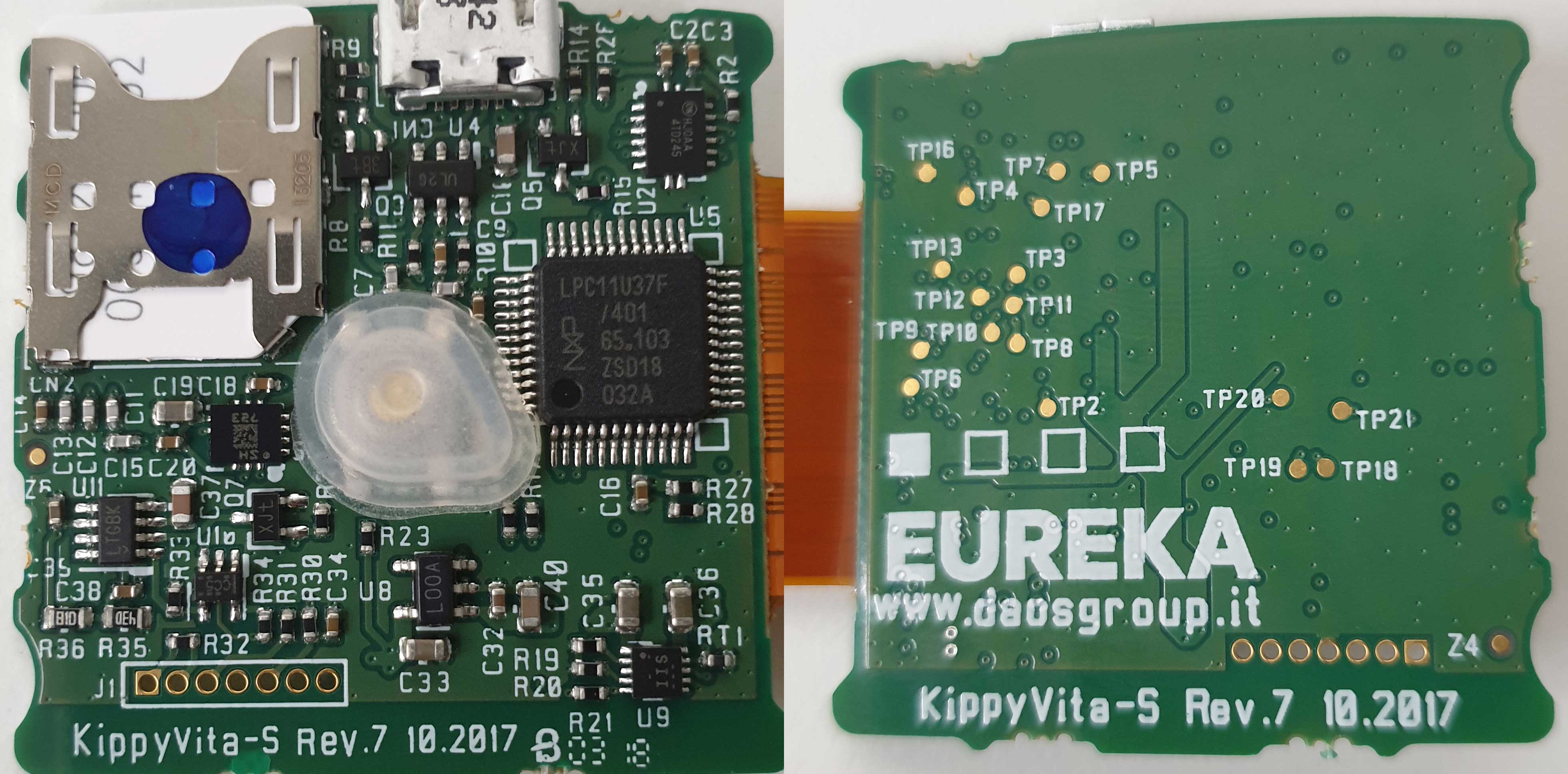

ich habe hier eine Platine mit einem NXP LPC11UXX im Format LQFP48.
Leider gibt es keine zugänglichen Prüfpunkte.

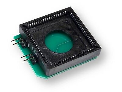

Hat jemand eine Idee ob es solche "Adapter" (ähnlich dem angehängtes
Bild) gibt die man drüber stülpen kann!?

Bei einer Platine würde ich eher Fädeldraht, feine Lötspitze, Lupenlampe
und ruhige Hand benutzen.
Bei 100 Platinen wäre der Adapter natürlich besser.

Was meinst du eigentlich mit "Prüfpunkte"?
Meinst du im Layout auf der Unterseite vorgesehene Stellen für nen
Nadeladapter? Wenn die fehlen, dann wurden sie wohl vom Hersteller auch
nicht benötigt.
Wichtiger ist mMn viel eher, daß man an die Anschlüsse herankommt, die
zum Programmieren benötigt werden.
Mach einfach mal ein Bild, aus dem man was wirklich erkennen kann. Der
gezeigte PLCC-Sockel wird's ja vermutlich nicht sein - oder?

Thomas O. schrieb:
> Anbei beide Seiten, Rechts die Prüfpunkte :-)
Alzheimer?
Du widersprichst Dir da grade selber, die Prüfpunkte sind doch gut
zuganglich.
Je nach Stückzahl brät man Fädeldraht dran oder mach sich einen Adapter
mit 3D Drucker und Pogo Pins (auf Deutsch: Federkontaktstifte).
Da sind P0_1 und die SWD Leitungen mit Sicherheit dabei.
