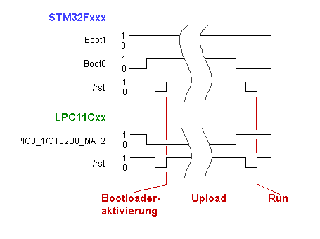

Welche logischen Pegel an die Anschlüsse angelegt werden müssen ist dem
Impulsdiagramm (hier als hinzugefügtes Bild) zu sehen.

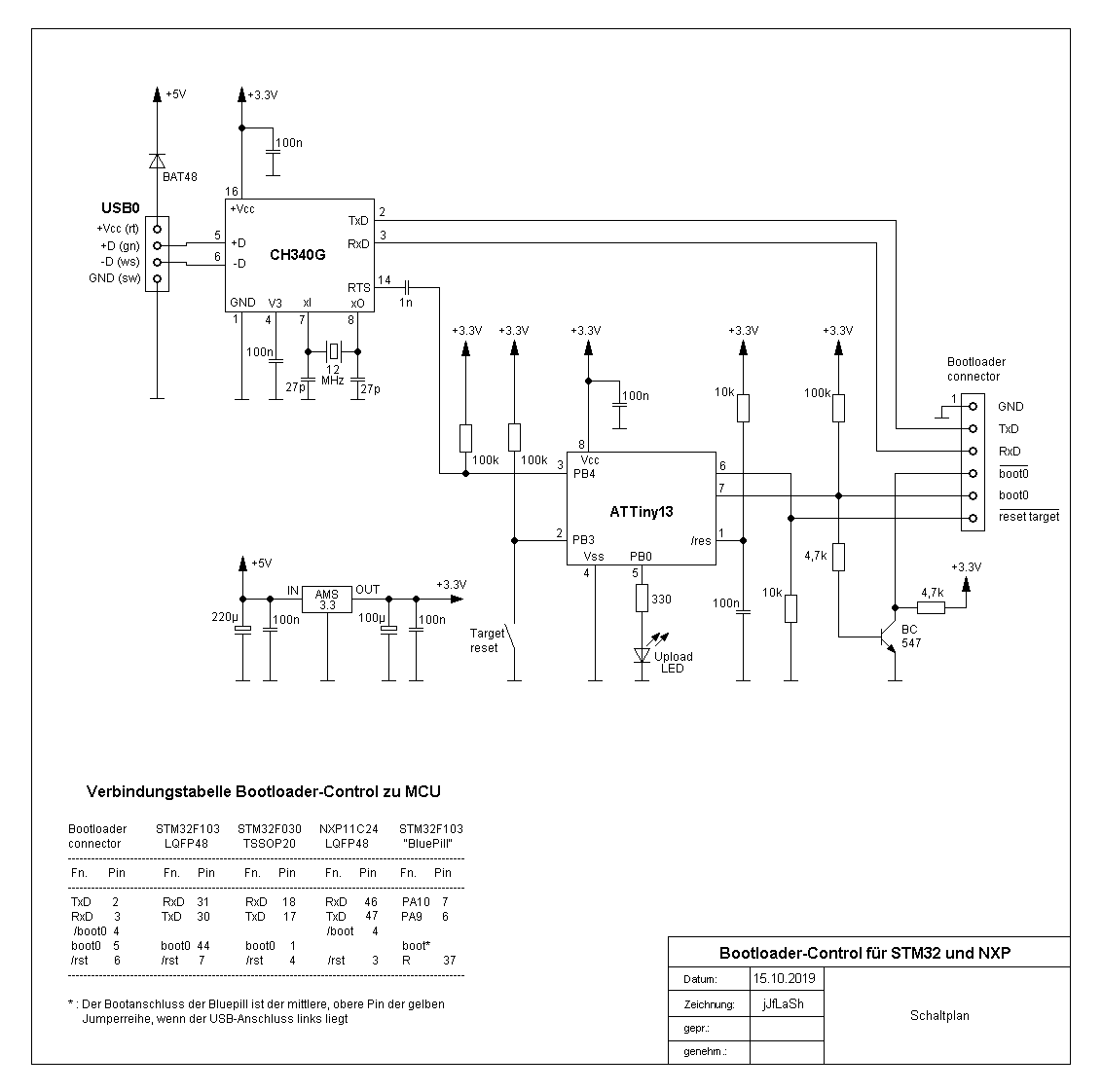

Aus diesen Überlegungen heraus entstand eine Schaltung, die ich
                           Bootloader-Control
getauft habe.
Ein ATtiny13 legt die benötigte Impulsabfolge an die entsprechenden
Controller an. Wann der Bootloader aktiviert werden soll, wird über die
RTS Leitung der seriellen Schnittstelle entschieden. 3 Impulse auf
dieser Leitung veranlassen den ATtiny, den Bootloadermodus an dem STM32
oder LPC Microcontroller zu aktivieren, 3 weitere Impulse schalten
diesen Modus wieder aus und reseten den Controller.
Um einen Upload durchführen zu können, habe ich die bekannten Programme
STM32FLASH und LPC2ISP modifiziert, damit diese den ATtiny steuern
können.
Die gezeigte Schaltung hier arbeitet mit dem sehr preiswerten CH340G,
zusammen, aber eine Versuchsschaltung mit einem FTDI hat gezeigt, dass
dieses auch funktioniert.
Zum CH340 ist zu sagen, dass der bei Linux vorhandene Kerneltreiber
einen bekannten Parityfehler hat (und deshalb das Programm STM32FLASH
nicht mit diesem Treiber funktioniert). Im Archiv ist deshalb ein Patch
enthalten, der diesen Fehler behebt.

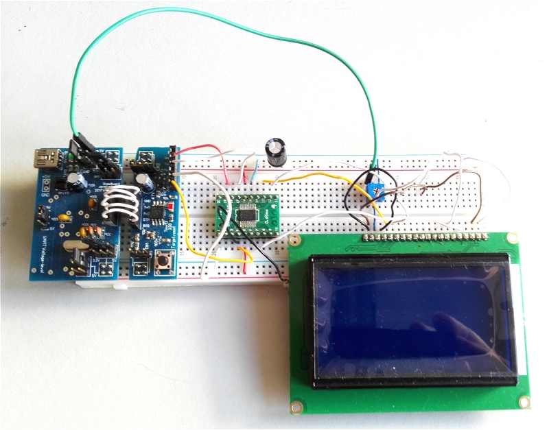

OP #6005417
Mist, das letzte Bild wurde nicht hochgeladen, es zeigt allerdings nur
den Breadboardaufbau mit einem LPC Controller an.
Die auf den Steckbretter zu sehende Schaltung entspricht die des
Schaltplans, einzig habe ich die auf 2 getrennten PCB's realisiert
(CH340 und ATtiny Bootcontrol). Somit habe ich bspw. die Möglichkeit,
den Bootcontrol weg zu lassen und das CH340 PCB als Anschlussbrücke für
bspw. einen ATmega-Arduino-Bootloader zu verwenden

Normalerweise zieht je ein Widerstand auf der LP die Reset- und
Boot-Pins in die für den Normalbetrieb übliche Richtung hi oder lo. Und
mit dem Programmieranschluß zieht man selbige eben dorthin, wo man sie
haben will. Zum Start in den Bootlader zieht man zuerst Boot so, daß der
Chip zum BL hin bootet und erzeugt dann einen Reset für ne Millisekunde
oder so. Und später kann man dann Boot wieder loslassen (kann, nicht
muss). Wenn ich mich recht erinnere, macht FlashMagic das so etwa mit
Boot = 20 ms und Reset = 2 ms. Ist alles völlig unkritisch.

Was mich an dem Konzept irgendwie wundert ist der Attiny. Denn den musst
Du auch wieder irgendwie programmieren, er nimmt unnötig Platz weg und
kostet Geld.
Wenn Du schon einen separaten USB-IC wie den CHG430 verwendest und das
nicht  den STM32 selbst machen lässt, dann kannst Du doch direkt von dem
USB-IC aus GPIOs für Reset und Boot0 setzen. Ob das der CHG430 kann weiß
ich nicht, die FTDIs und Silabs CP210X haben zusätzliche GPIOs und
können es.
> ich nicht
Kann er (leider) nicht. Man kann bspw. mit stm32flash auf den RTS und
DTR Leitungen eine Sequenz stellen, die den Bootloader aktiviert (hatte
ich so auch schon einmal genacht gehabt). Das hat jedoch leider den
Nachteil, dass  manche Terminalprogramme den Status von DTR und RTS
nicht wieder so setzen, wie sie ihn angetroffen haben (allen voran
PUTTY).
> kostet Geld.
Stimmt alles... und er kostet (beim Chinamann) doch glatt 25 Cent. Ein
FTDI ist deutlich teurer als die Kombination CH340 mit ATtiny13.
