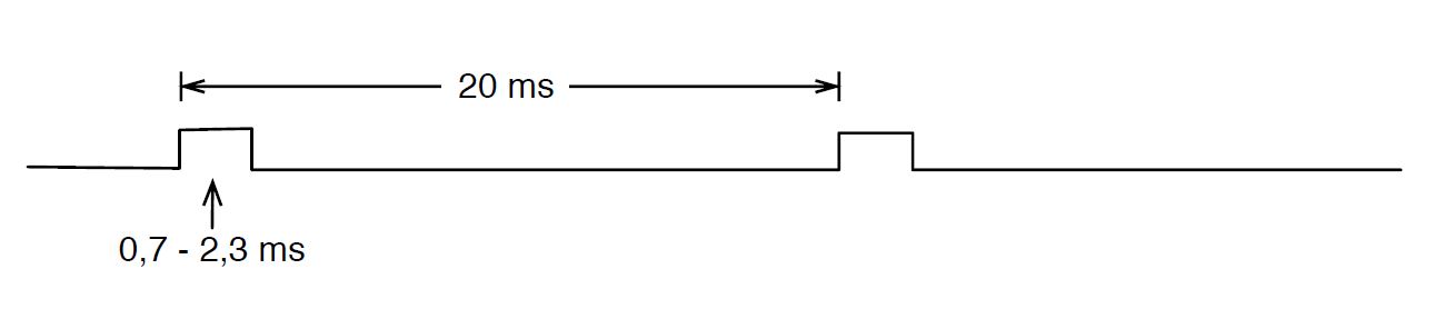

ich möchte den LPC1769 nutzen um ein PWM Signal zu erzeugen und damit
Servomotoren zu steuern.
Meine Periode muss wie in dem Bild 20ms lang sein.
Der High Pegel als eispiel jetzt 1 ms lang sein.
Leider bekomme ich am am Pin P02, also dem Ausgang für das PWM1 kein
Signal.
