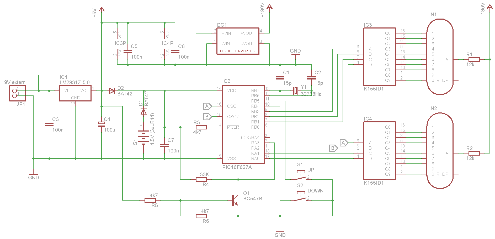

Hallo, ich baue ja gerade einen Countdown der mittels Batterien gepuffert wird, Schaltung im Anhang (Transistor ist ein VC547B, Dioden sind BAT42). Nun soll der Q1 dazu benutzt werden, dass der uC weiß, ob externe Spannung anliegt, oder nicht, sprich: der uC soll wissen, ob er gerade auf Puffer läuft oder nicht. In der Konstellation habe ich das aufgebaut (als drei LR44 habe ich 4.5V von einem Netzteil angelegt), aber es funktioniert nicht: 1. Konstellation: externe Speisung, keine Batterien, alles OK. An der Basis liegen über den 4k7 die 5V des Spannungsreglers an, der Transistor sollte also durchschalten und den Pin RA3 des uC über den 33K auf GND ziehen. Klappt auch, wenn ich keine Batterien drin habe / keine 4.5V bei der Batterieklemme anschließe. 2. Konstellation: Wenn ich nun die Batteriespannung von 4.5V anlege (und die externe Speisung auch noch anliegt), dann wird der Transistor heiß und geht kaputt. Aber warum? Er sollte doch genau so arbeiten wie vorher: An der Basis liegen über den 4k7 die 5V an, am Kollektor sind immer noch 5V die 5V - Diodenabfallspannung = ca. 4.7V. Wo ist der Fehler? Gruß Jens

Wo ist der Schaltplan? Schaltungsprosa ist nicht die Sprache der Elektronik.

Den Schaltplan habe ich doch angehängt. Konstellation 1 == keine Batterien, denke dir G1 weg. Konstellation 2 == wie im obigen Schaltplan.
gk schrieb: > R7 = 33 Ohm ? nachmessen! Nein, sind 33kOhm, gerade nochmal nachgemessen.
Ich sehe auf Anhieb keinen Fehler in deinem Schaltplan (vielleicht bin ich auch blos blind), alles richtig aufgebaut? So wie ich das sehe macht es überhaupt keinen Unterschied, ob die "Batterie" vorhanden ist oder nicht, wenn vom 7805 sowieso eine höhere Spannung kommt. Ist der RA4 auf Eingang gestellt ist, und nicht auf Ausgang?

Sorry, Schaltplan war vorhin nicht sichtbar!(?) Wie hoch ist denn die Spannung am Verbindungspunkt der beiden Dioden D1 und D2?

Jens B. schrieb: > der Transistor > sollte also durchschalten und den Pin RA3 des uC über den 33K auf GND > ziehen. Möglicherweise, weil Du das - Deiner eigenen Beschreibung hier exakt folgend - "ein wenig" falsch zusammengelötet hast? "...den Pin RA3 des uC über den 33K auf GND ziehen..." Wie bitte? "über den 33k auf GND"? Aufgabe des "33k" ist es, als pull-up Kollektor und RA4 gemeinsam auf die Pufferspanung hoch zu ziehen. Könnte es sein, daß Dein "33k" tatsächlich zwischen RA4 und dem Kollektor des Transistors liegt? Aber der Kollektor selbst direkt an der Pufferspannung an VDD von IC2? Daß den dann "heisse Träume" plagen, dürfte klar sein... ;-)

Felix N. schrieb: > Ist der RA4 auf Eingang gestellt ist, und nicht auf Ausgang? Trenn mal die Verbindung zu RA4 probrhalber auf. gk
#2435043
Kann es sein, daß Kollektor und Basiswiderstand des Transistors vertauscht sind? Normalerweise ist ja der Basiswiderstand größer, schließlich soll der Basistrom ja kleiner als der kollektorstrom sein. Gruß, Jan

> Nun soll der Q1 dazu benutzt werden, dass der uC weiß, ob externe > Spannung anliegt, oder nicht, sprich: der uC soll wissen, ob er gerade > auf Puffer läuft oder nicht. Wozu da einen Transistor ? Der geringe Rückwärtsstrom durch D2 (Mikroampere) kann Q1 so weit aufsteuern, daß durch 33k genug Spannungsabfall auftritt. Mindestens ein Widerstand von 10k von +5V nach Masse wäre nötig, um eine Belastung für den Rückstrom zu erzeugen, die die Spannung unter 0.7V drückt. Du kannst die +5V direkt an RA4 anlegen, der hat netterweise nicht mal eine Schutzdiode nach + sondern ist Z-Dioden gesichert, er braucht also nicht mal einen Schutzwiderstand oder Spannungsteiler.
Gutachter schrieb: > Könnte es sein, daß Dein "33k" tatsächlich zwischen RA4 und dem > Kollektor des Transistors liegt? Nein, das habe ich auch sofort nachgeprüft. Was mir aufgefallen ist: Die Diode D2 ist auch keputt gegangen. Sie leitet nun in beide Richtungen. Ich sehe den Fehler nicht. Gruß Jens
MaWin schrieb: > Mindestens ein Widerstand von 10k von +5V nach Masse wäre nötig, um eine > Belastung für den Rückstrom zu erzeugen, die die Spannung unter 0.7V > drückt. Du meinst an Stelle des verwendeten 4k7-Basiswiderstandes? MaWin schrieb: > Du kannst die +5V direkt an RA4 anlegen, > der hat netterweise nicht mal eine Schutzdiode nach + sondern ist > Z-Dioden gesichert, er braucht also nicht mal einen Schutzwiderstand > oder Spannungsteiler. Naja, aber die Spannung greife ich vor den Dioden ab, um sie an einen Controller hinter den Dioden anzuschließen. Somit liegt die Signalspannung am Controller dann über der Versorgungsspannung. Gruß Jens
Hat jemand noch eine Idee? Ich bin wirklich ratlos. So wie ich MaWin verstehe, ist der Rückstrom durch D2 für das ungewollte Schaltverhalten vom Transistor verantwortlich. Aber warum geht er dann hops? MaWin schrieb: > Mindestens ein Widerstand von 10k von +5V nach Masse wäre nötig, um eine > Belastung für den Rückstrom zu erzeugen, die die Spannung unter 0.7V > drückt. Das verstehe ich nicht ganz - wir wollen ja den Einfluss des Rückstromes begrenzen, es sollten also am Transistor U_BE < 0.7V sein, wenn nur der Rückstrom fließt. Wie mache ich das? Einfach einen 10k parallel zu C4? Der verheizt dann aber im Betrieb 25mW, na gut, sollte gehen. Habe ich das so richtig verstanden? Gruß Jens

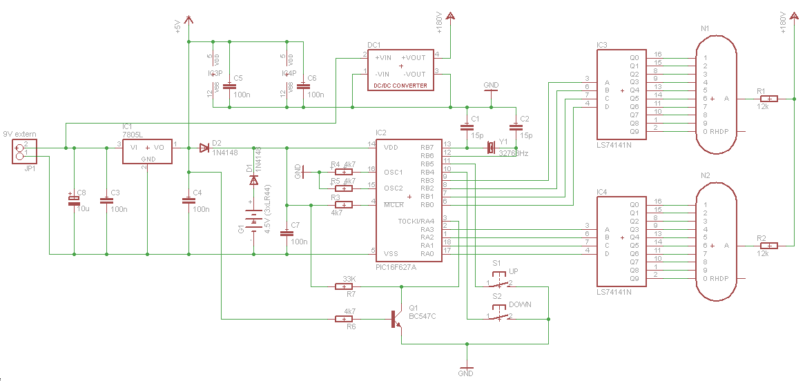

moin spendier dem Tr. einen Widerstand von 4,7k von Basis nach Masse und der Fall ist gegessen... mfg
@MaWin, @Stulle: Der Tipp mit dem Pulldown war Gold wert, nun muss mein Transistor keine Angst mehr ums Überleben zu haben! Fertiger Schaltplan im Anhang. Es klappt! Ich freue mich sehr, vielen Dank an alle Beteiligten! Zum Verständnis: Der 4k7 Pulldown sorgt also dafür, dass der winzige Rückstrom durch die Diode D2 am Spannungsteiler R5/R6 eine Spannung << 0.7V ergibt, korrekt? Gruß Jens

Mein Standby-Strom ist jetzt 32uA, könnte besser sein. Soll ich den 33K-Pullup noch etwas vergrößern? 100K? Ab wann wird es zu hochohmig? Gruß Jens
Am Pullup lag es klarerweise nicht (hätte ich mir auch denken können), es lag am Brown-Out-Detect. Den habe ich jetzt abgeschaltet, und zudem den "U_extern-Detektor" an RB0 gepackt mit einem schönen Interrupt. Die Schaltung zieht jetzt 1uA im Standby! Wacht alle 16s auf und geht dann wieder schlafen. Mit 140mAh Batterien reicht das für mindestens 5 Jahre. Gruß Jens
