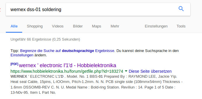

Eine techn. Frage zu dem Vorschlag diese 3 genannten Cs zu tauschen: was sollen diese Bauteile machen, dass sie einen Einfluss an evtl. fehlenden Segmenten bei der Anzeige im LCD display haben sollen? PS: Leider fehlt mir immer noch der Schaltplan der Lötstation
Gerade bei google gesehen ... Bei der Suche nach "wernex dss-01 soldering" findet sich der Plan im Netz.
