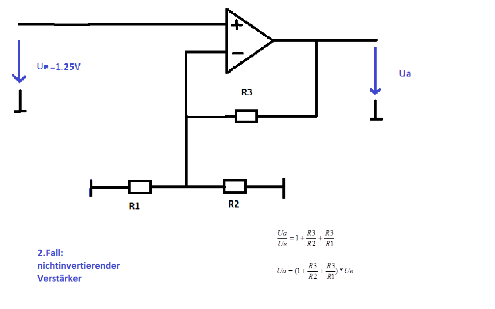

hi,
kann jemand mir erklären, wie bestimmt man die Verstärkung?
Ua=-(R3)/((R1*R2)/(R1+R2))
Wie bekommt man das? hier stehts Minus, dh ich bekomm eine negative
Spannung, aber soll einen positiven Analogwert bekommen.wenn ich eine
Simulation mache, ich bekomm positive Spannung am Ausgang!
Liebe Grüße!

Du hast keinen invertierenden Verstaerker sondern die nicht
invertierdende Version.
V = R3 / (R1 || R2) +1
R1 || R2 = Parallelschaltung der beiden Widerstaende.
Das bekommt man wenn man die Ersatztspannungsquelle berechnet aus R1 und
R2.

#3323244
klob schrieb:
> wieso wenn meine Eingangsspannung auf Minus ist?willst du mir sagen dass
> 1.25V stellt meine Ue dar?
So isses. Das andere ist nur ein Spannungsteiler VCC<->GND.
Deine 1.25Uref Eingangsspannung geht an den + Eingang des OPs und damit
ist das eine nichtinvertierende Schaltung.
Mehr hast du nicht eingezeichnet und vorallen keine Versorgung fuer den
OP.

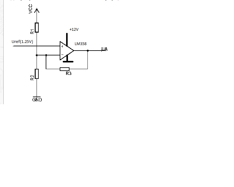

Vcc=5V
R1=4k
R2=2k
R3=10k
Wenn das ein nichtinvertierender Verstärker ist:
Ua=-Vcc*R3/R1+1.25*(1+R3/R1+R3/R2)
Ua=-5V*(10k)/(4k)+1.25*(1+2.5+5)
  =-5V*2.5+1.25*8.5
  =-12.5V+10.625=-1.875V
Laut LTSPICE(OPV->LT1006A) Ua= + 24.119mV
Liebe Grüße
Wie soll denn da eine negative Spannung herauskommen, wenn Du keine
negative Versorgungsspannung an V- hast?
Da V- bei Dir auf GND liegt, macht das LTSPICE schon richtig: die
Spannung ist so niedrig wie der OPV es schafft, also fast GND.
Gruß Dietrich

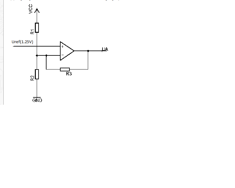

Gast #3324954
Kai Klaas schrieb:
>>wenn man die Eingänge des OPVs vertauscht, dann wäre es ein
>>invertierender Verstärker.
> Nein. Deine Fragerei wird immer sonderbarer. Was willst du eigentlich??
Ausgangsspannung zu bestimmen, wenn es ein invertierender Verstärker
wäre
ich bin der Meinung dass es ein invertierender Verstärker ist.
1.25 ist eine Offsetspannung, die konstant ist.Meine Eingangsspannung
ist die Spannung nach dem Spannungsteiler.VCC ist nicht konstant,
sondern ist eine Spanung im Bereich von 0 bis 50V.Dieser Teil
funktioniert wie ein Spannungsregler(das ist ein Teil der Schaltung) in
der Abhängigkeit von der VCC.
Also, ein invertierender Verstärker mit positiver Offsetspannung

>wenn JA, was stellt hier Minus dar?
Klob, kann es sein, daß du ganz jung bist oder sehr unerfahren?
Jetzt schau noch mal die Übertragungsfunktion an:
Uaus = -Vcc x R3/R1 + Uref x (1 + R3/R2 + R3/R1)
Die Ausgangsspannung setzt sich zusammen aus zwei Anteilen. Da ist
einmal der zweite Term
Der bewirkt, daß ohne Vcc eine Spannung von theoretisch 10,625V in
deinem Zahlenbeispiel am Ausgang erscheinen würde, wenn denn die
Versorgungsspannung des OPamp ausreichend groß wäre.
Von diesen 10,625V zieht die Schaltung den Term Vcc x R3/R1 von der
Ausgangsspannung ab. Bei Vcc=5V wären das 12,5V. Also hättest du -1,875V
am Ausgang. Da der OPamp nur mit 0V/5V betrieben wird, kann er diese
negative Spannung aber nicht erzeugen, sondern gibt dir die kleinste
Ausgangssspannung, zu der er fähig ist, nämlich rund 24mV.
Das "-" vor dem Vcc besagt, daß die Ausgangsspannung größer wird, wenn
Vcc kleiner wird, weil dann weniger vom Offset abgezogen wird.
Deine Schaltung ist mit deinen Zahlenbeispielen nicht in der Lage bei
einem Vcc zwischen 0V und 50V am Ausgang eine Spannung zwischen 0V und
5V zu erzeugen.

Invertierend ist er bezüglich Vcc.
Und in der Gleichung sieht Du, dass Uaus proportional zu -Vcc ist. D.h.
wenn Vcc positiver wird, wird Uaus negativer (= invertierend!).
Nicht invertierend ist er bezüglich Uein (= Uref in Deiner Schaltung),
was ja lange zu großen Missverständnissen geführt hatte.
Gruß Dietrich

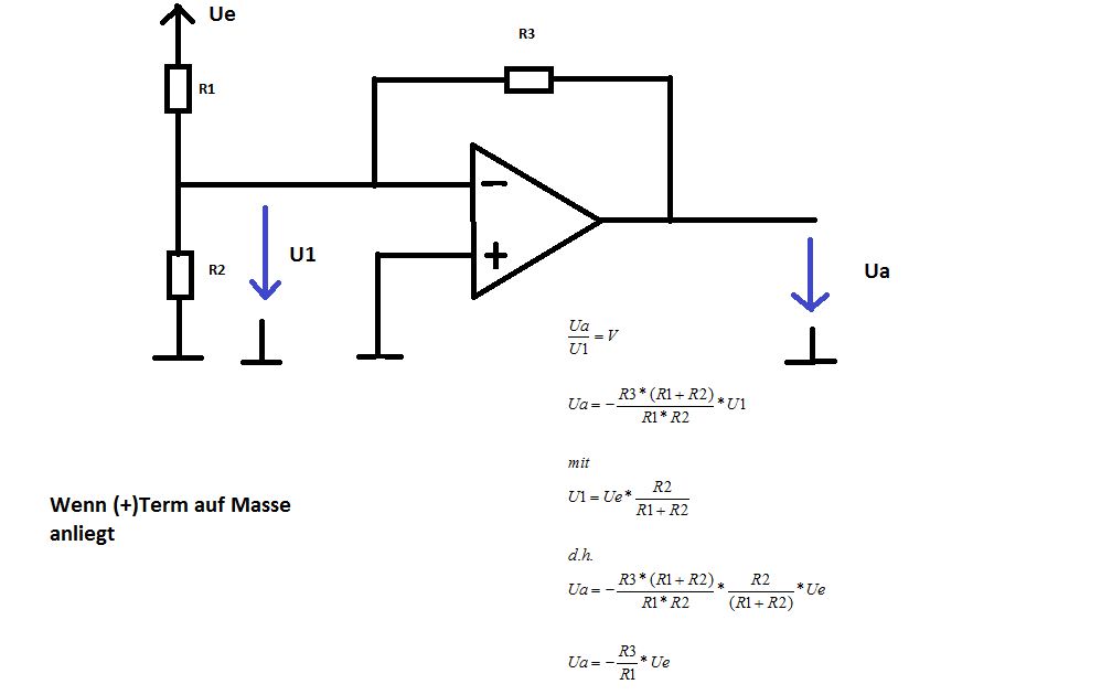

wenn (+)Eingang auf Masse wäre, dann hätte ich:
Ua=-Ue*(R3/R1)
jedoch muss ich auch 1.25 Volt berüsichtigen.
So, woher kommt: 1.25V*(1+R3/R1+R3/R2) ??

1. Fall
U1 nahezu 0V
dann ist
Ua/U1 = V0  (Leerlaufverstaerkung ca 10E5)
Ue liegt an R1 und R2 an und hat keinen Massebezug und ist damit
irrelevant fuers Ergebnis.
An deinem OP kommen immer 0V raus (abgesehen von Offsetspannungen).

Gast #3330190
Kai Klaas schrieb:
>>wie kann dann die Übertragungsfunktion richtig sein wenn dass ein
>>invertierender Verstärker ist???
> Eine OPamp-Schaltung kann mehrere Eingangsspannungen haben. Für die
> Eingangsspannung, die irgendwie mit dem "+" Eingang verbunden ist,
> verhält sich der Verstärker wie ein nichtinvertierender Verstärker. In
> deinem Fall wäre das "Uref(1,25V)".
> Für die Eingangsspannung, die irgendwie mit dem "-" Eingang verbunden
> ist, verhält sich der Verstärker wie ein invertierender Verstärker. In
> deinem Fall wäre das "VCC".
> Das spiegelt sich auch wieder in der Übertragungsfunktion: Der Term mit
> einem "+" davor kommt von der nichtinvertierenden Funktion, der Term mit
> dem "-" davor kommt von der invertierenden Funktion:
hallo Klass,
das hab ich verstanden.interessiere mich noch, ob ich es  anhand Skizzen
richtig erklärt hab(siehe Vorlage)
