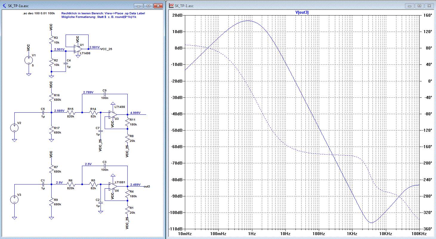

Ich habe einen Sallen-Key-Filter TP mit einer Grenzfrequenz von etwa
0.3Hz aufgebaut. Nun wollte ich einen Arbeitspunkt von 2.5V festlegen.
Leider verstehe ich das Resultierende Ergebnis in der LT-Spice
Simulation nicht. Kann mir jemand erklären warum kommt es zu diesem
Amplituden- und Phasensprung sowie einer Dämpfung von rund -50dB im
Bodediagramm kommt?
Ohne Arbeitspunkt funktioniert die Schaltung wie erwartet.
Im Anhand sowohl die Schaltung mit Arbeitspunkt sowie ohne.
Danke in Voraus
> Bodediagramm kommt?
Weil dein Arbeitspunkt nicht stimmt. Mach mal eine Transientenanalyse
von deiner Schaltung dann wirst du sehen das der obere OP voll an der
Betriebsspannung klebt. Du hast ja eine DC Verstaerkerung von 180k/20k+1
= 10 in deiner Schaltung. Du hast zwar mit deinem Spannungsteiler von
680k,680k das Potential auf die Mitte gelegt aber durch die
hochohmigkeit und die Eingangsbiasstroeme des OPs hast du dann eine
Offsetspannung am Eingang und die verstaerkst du jetzt 10 fach. Dann
kann der OP nicht mehr arbeiten.

In LTspice kann man den Arbeitspunkt anzeigen lassen.
Rechtsklick in leeren Bereich: View->Place .op Data Label
Dann auf der Leitung platzieren.
Die angezeigte Spannung kann man formatieren.
Dazu Rechksklick auf das platzierte "Data Label". Statt $  z. B.
round($*1k)/1k
Wolltest du wirklich nur 1Hz Bandbreite?

>>Schalte in Reihe zum R8 mal einen Kondensator von 200uF.
>Vielen Dank, funktioniert auch wunderbar!
Schoen wenn die Simulation das so zeigt, und wie baut man das ?
Eher nicht mit einem Elko, der 10uA Leckstrom hat. Vielleicht mit einem
hochkapazitiven Keramik, der +5 .. -70% Toleranz hat.
