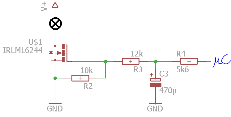

Hi zusammen,
kann mir bitte jemand auf die Sprünge helfen, was ich übersehe?
Ich verwende einen NMOS als Schalter - Schaltplan anbei.
Die Last ist zu Testzwecken eine Glühbirne (12V 21W, was man halt so bei
den KFZ-Birnchen findet...)
V+ beträgt 7.6V (reicht dem Lämpchen...). Ich schalte eigentlich per µC
(PWM, da der Strom des Verbrauchers regulierbar sein soll) - zwecks
Fehlersuche ist der µC derzeit entfernt und ich Brücke den "freien" Pin
direkt per Jumper an +5V bzw. GND.
Initial sperrt der MOSFET. 5V an die Gate-Leitung (jenseits von R4) --->
MOSFET leitet. Soweit alles top.
5V wieder weg / GND an die Gate-Leitung --> MOSFET leitet immer noch :-(
Selbst ein direktes Kurzschließen von SOURCE und GATE bringt das Teil
nicht zum Sperren.
Was fehlt? Korrekter Schaltungsaufbau gem. Schaltplan darf angenommen
werden - das wurde hinreichend überprüft...
Danke.
(Dass die Ein-/Ausschaltzeit durch die recht hohen Widerstände / C3 ein
paar Sekunden lang ist, ist übrigens erwünscht)

Hast du mal überlegt wie lange es dauert mit dem µC-Pin C3 und die
Gate-Kapazität umzuladen? Bei den Widerstandswerten?
Was machen C3 und R4 überhaupt dort? Normalerweise will man bei FETs
durch Treiber-Schaltungen die Gate-Umladung so kurz wie möglich halten.
Ein Tiefpass und extreme Vorwiderstände gefährden nur das Bauteil.

Der Mosfet kann 5A. Da das derzeit verwendete Netzteil nur 1,5A liefert,
sollte er das schon schaffen... warm wird er trotzdem ;-)
Falls er denn "abgeheizt" sein sollte - müsste er dann nicht auch beim
Aus-/Wiedereinschalten der Schaltung (Gate 0V) schon leiten?

Du willst doch sicher nicht die Lampe über den Transistor "dimmen"
sondern über die PWM...
C3 hat da deshalb mal überhaupt nichts zu suchen. Deshalb ->
C3 und R4 rausnehmen, damit du dein Transistor direkt ansteuern kannst
musst du R3 auf ca 300-600 Ohm setzen (die Stromspitzen unter 20mA
halten)..
Da der Transistor bei 300-600 Ohm nicht allzu schnell komplett
durchschaltet, solltest du die PWM Frequenz nicht zu hoch wählen.

Doch, über den Transistor, im linearen Bereich. Die Lampe ist mein
Testverbaucher, Ziel ist ein Peltierelement. Daher nicht über die PWM.
Sollte ja für das Sperren irrelevant sein, wie er vorher betrieben
wird...

Was willst du mit der abstrusen Schaltung ?
Was machen die ganzen Bauteile da ?
Pascal P. schrieb:
> 12V 21W
0.48 Ohm im Kaltzustand, gerade mit 4-Leiter Milliohmmeter gemessen,
also 25A Einschaltstrom, meinst du echt, den hält ein MOSFET der 6.3A
schalten kann wenn er optimal geschaltet wäre (was bei dir nicht der
Fall ist) aus ?
Du möchtest also eine Verlustleistung von 5.25 Watt von  dem SOT23
Gehäuse verbraten lassen ?
Das ist doch vorne und hinten nicht überlegt.
Erst mal besorgst du dir einen MOSFET, der bei 4.5V Gate-Spannung auch
25A schalten kann.
Dann hängst du den direkt an den uC; mit 10k an Masse.
>nicht zum Sperren.
Du hast keinen Mosfet verbaut, sondern einen Thyristor ...
OP #4474937
Ouh, die 6W verträgt er dann wohl doch nicht.... Danke für den Hinweis
@Örd.
Ich werde morgen mal schauen, was die MOSFET-Schublade noch hergibt und
nachberichten :-)
Ja, und die Widerstände falschrum. Danke für derartig hellseherische
Thesen.

Na entweder heizt Dein Mosfet wirklich kurz vorm Tod herum, oder Dein
Schaltplan gibt nicht wirklich das wider, was Du auf Deinem Steckbrett
verdrahtet hast. Oder schließt nicht Gate und Source kurz, sondern Drain
und Gate ...

Bei der Gelegenheit solltest du gleich R3 gegen eine Widerstand mit
hundert mal kleinerem Wert ersetzen.
Dann bleibt von deiner Schaltung eigentlich gar nichts mehr übrig und
das ist ach gut so.

Pascal P. schrieb:
> Der Mosfet kann 5A.
Schalten kann er diesen Strom. Hart schalten...
Du eierst mit diesem 470uF-Kondensator so abartig langsam durch den
verbotenen Bereich der SOA, dass der Fet eher früher als später sterben
wird.
Und wenn dieses winzige und gut isolierte Gehäuse aussen mal warm
wird, dann war es im Mosfet schon richtig heiß.
> halten)..
Lieber 12 Ohm (kleinster Wert aus der Bastelkiste) nehmen, und mit mehr
als 20mA umladen.
Die AVR-IOs sind (wie alle CMOS-Chips seit ca. einem halben Jahrhundert)
so ausgelegt, dass man direkt CMOS-Ausgang mit CMOS-Eingang koppeln
kann. Also zum schnellen Umladen von Gate-Kapazitäten.
Wieviel man dem AVR so direkt zumuten kann, hängt von PWM-Frequenz und
Gate-Kapazität ab. Wenn es zuviel wird, macht man nicht den
Gatewiderstand größer, sondern setzt einen Treiber dazwischen.
Die Diskussion hatten wir hier schon oft, bei Interesse an den Details,
Hintergründen, dem wahren Grund für Gatewiderstände, und Info was die
20mA im AVR-Datenblatt bedeuten -> Suchen.
