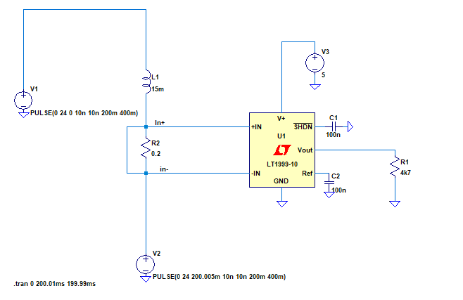

ich arbeite aktuell an einer Strommessung für eine H-Brücke mit der
verschiedene Induktive Lasten betrieben werden. Da ich auch die
Stormverläufe beim Kurzschließen der Last in der Brücke sehen muss
scheidet leider High- bzw. Low-Side als Messort aus. Ich habe einen
200mOhm Shunt in Serie zur Last. Die Betriebsspannung der Brücke beträgt
24V, damit ist der Common-Mode-Bereich der meissten Differenzverstärker
ja bereits überschritten. Also habe ich mich für den LT1999-10
entschieden, da er Bi-direktionale Strommessung bis 80VCM erlaubt. Eine
unschöne Sache ist allerdings ein Peak im Ausgangssignal beim umschalten
der Brücke der nicht auf das Verhalten der induktiven Last zurück geht.
In der Simulation kann man das auch schön sehen wenn man R2 überbrückt.
Misst man den Strom an V+ oder an In+/In- sieht man dass es sich dabei
um einen tatsächlich fließenden Strompeak in die Eingänge handelt der,
meiner Vermutung nach durch die internen Tiefpässe zum verschliffenen
Peak an Vout wird.

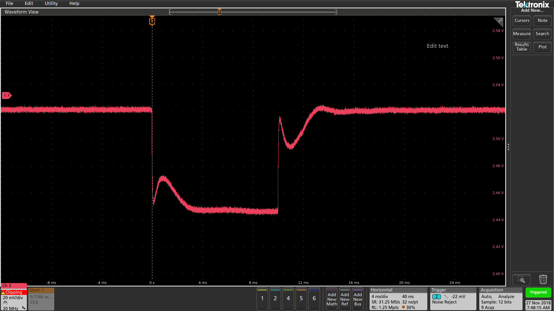

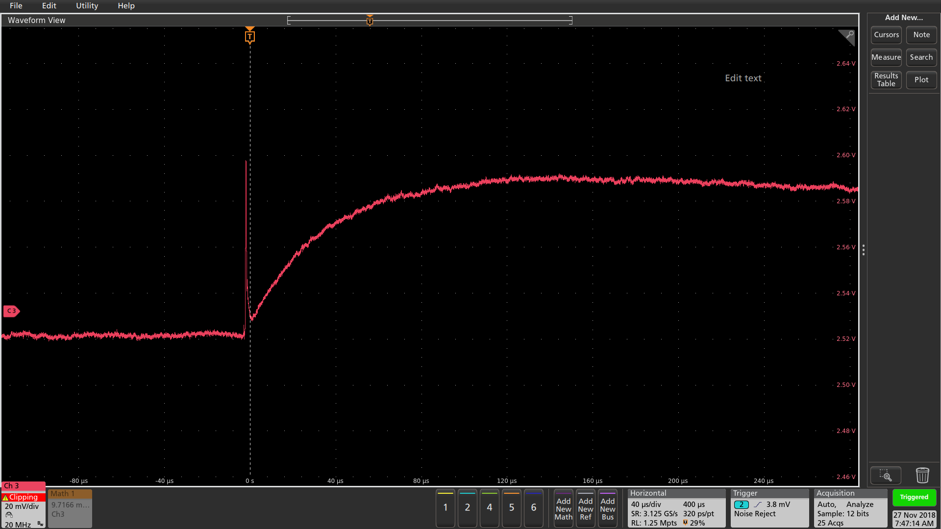

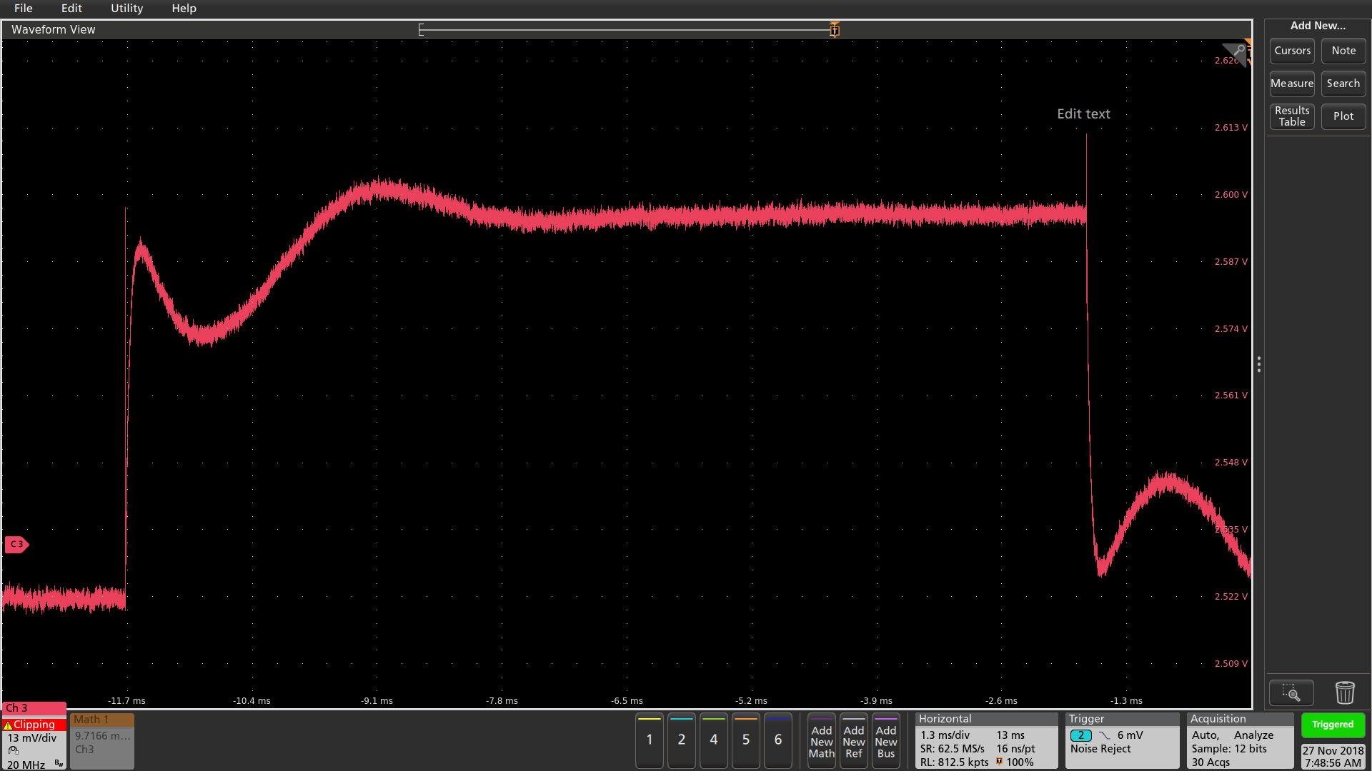

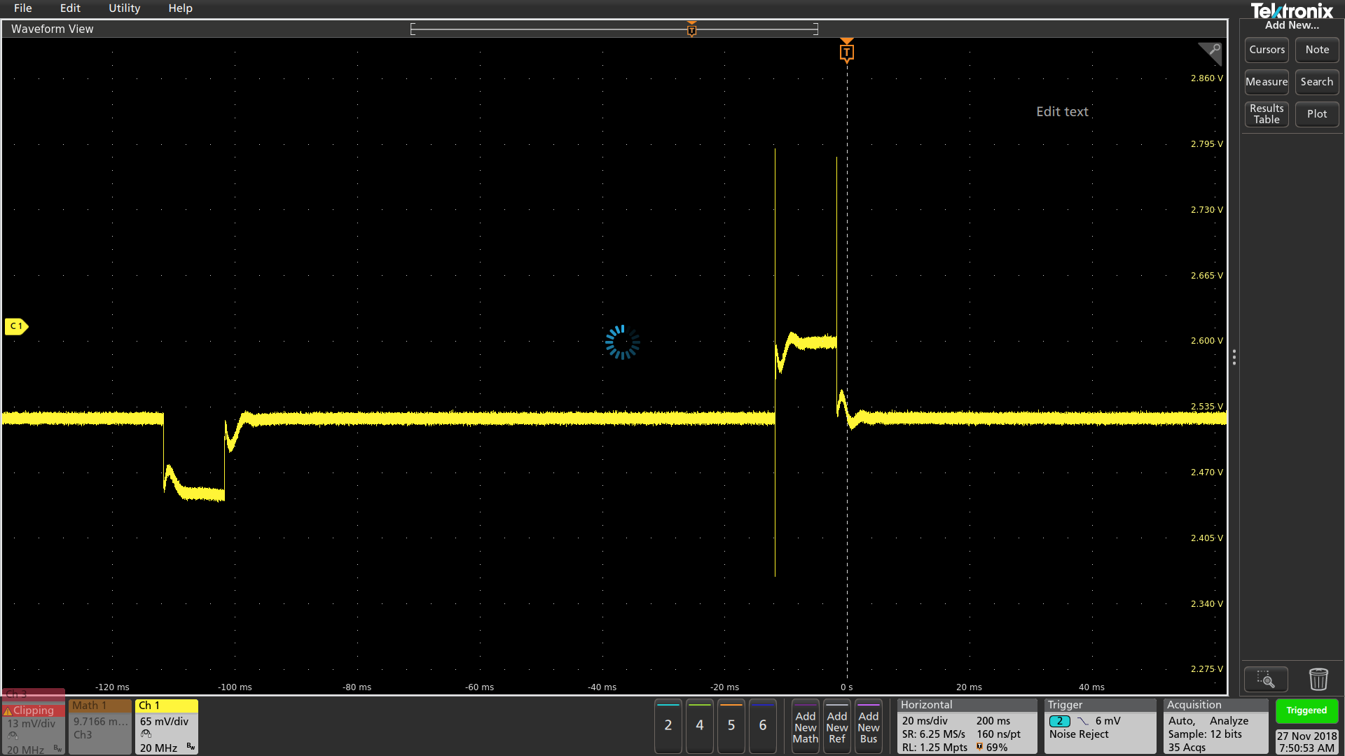

So, anbei mal Bilder von der Messung.
Gelbe Trace ist das rohe Ausgangssignal, die Roten sind dann durch einen
ca. 150kHz Tiefpass 1. Ordnung.
Der peak Tritt nur bei einer Stromrichtung auf. Sowohl bei Strom an als
auch bei Strom aus. In der anderen Stromrichtung der Brücke gibt es den
Effekt nicht.
Grüße

@TO: Bei einer Stromrichtung sieht dein LT1999 beim Schalten einen
Gleichtaktsprung am Eingang, bei der anderen nicht. Beim
Gleichtaktsprung bleibt zwar die Differenzspannung zwischen beiden
Eingängen konstant, aber die beiden Einzelspannungen vin+ und vin-
bewegen sich "gleichzeitig" von 0V zur Versorgungsspannung bzw.
umgekehrt.
Der LT1999 versucht zwar diesen Gleichtaktsprung zu unterdrücken. Aber
die Gleichtaktunterdrückung bei hohen Frequenzen (die in den steilen
Schaltflanken auftreten) ist nicht beliebig gut. Siehe im Datenblatt die
Parameter "commond mode rejection" und "common mode step recovery".
Das erklärt jedenfalls den Sprung in deiner Simulation. In deiner
Messung erklärt das die extrem scharfen Nadelspitzen auf einer
µs-Zeitskala (also das, was in deiner ersten Messung als "senkrechte
Linie mit Überschwinger" zu erkennen ist). Ich gehe davon aus, dass sich
darauf deine Frage bezog (nicht auf das Nachschwingen auf der
ms-Zeitskala, das tatsächlich etwas mit der Dynamik des Motors zu tun
haben kann).
