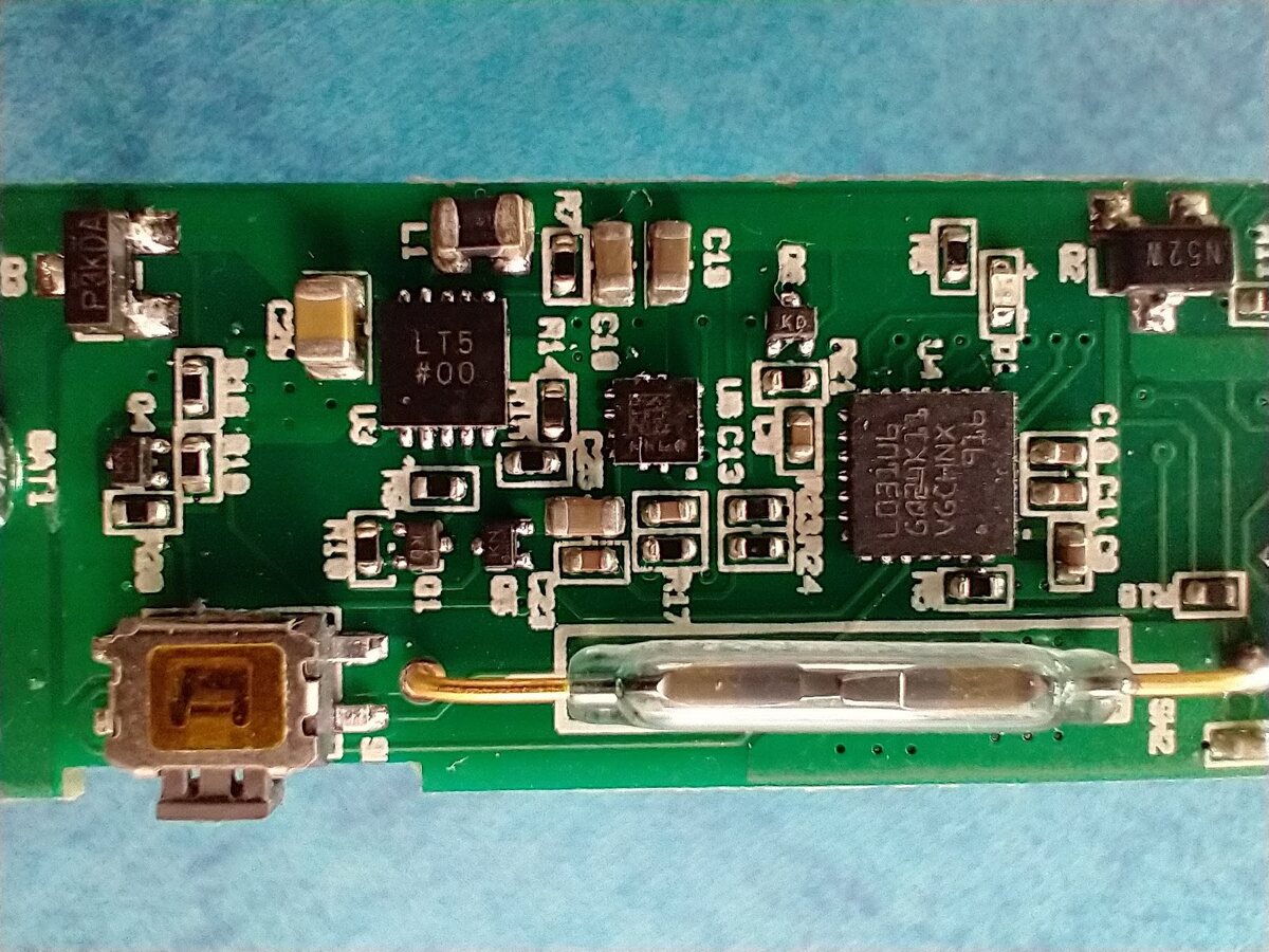

Hallo beisammen,
anbei das Foto des Innenlebens eines Shelly Door&Window, von Dem ich
jetzt weiß, daß er statt 2x CR123A Batterien nicht mit RCR123A Li Akkus
betrieben werden möchte. Die etwas höhere Spannung hat nach kurzer Zeit
(<1min) zum Ausfall geführt (nichts geht mehr - tot!).
Um weitere Untersuchungen vorzunehmen mit dem Ziel einer Reparatur, wäre
ich an den Chip mit dem Marking LT5 #00 interessiert (siehe Foto). Dies
scheint der Spannungsregler (vermutlich Step Down Converter) zu sein,
den ich jedoch nicht identifizieren kann.
Meine erste Vermutung war TPS62020, aber das Package Marking laut
Datenblatt kommt nicht hin.
Hat einer von Euch eine Idee, um welchen IC es sich hier handeln kann?
Viele Grüße,
Murkser
Gast #6599204
Ich hab dich nicht vergessen.
Es handelt sich um ein Marking von Analog Devices, und dabei um keines
von den zugekauften LT-Chips.
Mehr kann ich noch nicht sagen.

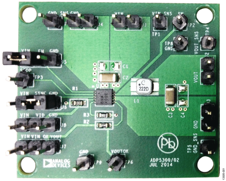

#6599353
In der Tat! Wobei sich das Eval Board auch nicht an die Circuit Board
Layout Recommendations aus dem Datasheet hält.
Ich werde mal rings um den Chip die Schaltung aufzeichnen und
vergleichen. Dazu komme ich erst heute Abend. In der Zwischenzeit muß
ich noch 'ne Runde arbeiten...
