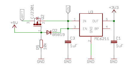

Schaltplan vom Lolin32 gibts hier:
https://arduino-projekte.info/download/sch_lolin32_v1.0.0.pdf
Nun scheint das Laden zu funktionieren, der TP-4045 schaltet die
Lade-LED ein, der ESP funktioniert auch noch. Wenn jedoch die Solarzelle
zuwenig Strom liefert, funktioniert weder das laden richtig, noch der
ESP:
Zunächst fängt die Lade-LED zum oszillieren an. Sie geht etwa im
Sekundentakt kurz aus und dann wieder an. Der ESP scheint dann ebenfalls
nicht mehr aus dem deep-sleep zu kommen.
Ich finde im Schaltplan zwar nicht woher genau VIN kommt aber vermute
ich richtig, dass falls USB verbunden wird Q2 zu macht und so die
Batterie vom Spannungsregler abhängt? Es gibt hier eine andere Version
der Ladeschaltung:
https://esp32-server.de/wp-content/uploads/lolin32_power.png aber daraus
werd ich noch weniger schlau... Der CJ2301 sollte lt Datenblatt eine
Markierung "S1" haben und nicht "01B" - bei mir steht bei den beiden
SOT-23 sowieso "G24" und vertikal "D0" drauf.
Ich würd mir das Verhalten jetzt so zusammenreimen:
Schließt man das Solarpanel an, wird die Batterie vom Spannungsregler
getrennt. Der Ladecontroller startet den Ladezyklus, die Zelle liefert
aber nicht so viel Strom, die Spannung bricht ein bis der Laderegler den
Ladezyklus abbricht, dann ist aber immer noch so viel Spannung da, dass
Q2 sperrt - dH das 3.3V rail ist tot, solange Q2 gesperrt ist und die
Zelle nicht genügend Strom liefert? Was mir nicht ganz einleuchtet ist,
warum Q2 immer noch sperrt wenn die Spannung einbricht, oder ist der
Effekt einfach zyklisch weil der Laderegler immer nur kurz Strom zieht
und dann eine Sekunde wartet? Nur in der Zwischenzeit wird Q2 eben nicht
leitend?
Oder anders gesagt: Die Ladeschaltung funktioniert auf dem Board nur
dann, wenn per USB eine stabile Stromversorgung sichergestellt ist?
Es gab hier schon ein ähnliches Thema
(Beitrag "laderegler lolin32 und sonnenaufgang") ich hoffe, meins ist
verständlicher :D

Puh... viel Text, wenig Schaltplan...
Ich würde komplett auf die Ladeschaltung mit dem TP4045 verzichten.
Einfach Solarpanel über Diode an Akku. Shuntregler (TL431 + ggfs
Transistor) dazu. Fertig.
Ergibt ein CC/CV Ladeverfahren, CC weil die Solarzelle nicht mehr
liefert, CV weil dann der Shuntregler übernimmt.

#7149436
Sebastian B. schrieb:
> Klingt sinnvoll und ist vermutlich sogar sehr einfach umsetzbar, wenn
> ich einen 3.3V Regulator dahinterhänge und das ans 3.3V Rail vom Board
> klemme.
da kannst du den vom Board verwenden. Wichtig ist nur, dass auf +5V
keine Spannung liegt (und damit auch nicht auf Vbus vom USB), weil sonst
"Q2" den Akku abklemmt (der hängt dann nur über die Body-Diode am
Eingang des Regulators, und verliert damit ~0.7V, was dann u.U. zu wenig
ist)
