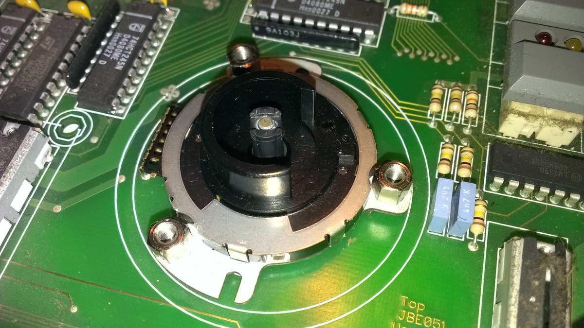

Hallo Leute,
bin auf der Suche nach diesem Encoder: (Bild im Link)
https://www.dropbox.com/s/s60oxsyprpc2afn/2016-01-02%2001.11.12.jpg?dl=0
Die Abstandsbolzen gehören nicht zum eigentlichen Bauteil.
Leider ist nirgends eine Bezeichnung zu erkennen, nur diese Logo ist
eingeprägt:
https://www.dropbox.com/s/4zusoi2b9eluhj6/2016-01-02%2001.11.47.jpg?dl=0
kann mir jemand helfen?
Viele grüße,
Schorsch

Guter Tipp! Aber ich schätze, dass das Ersatzteil viel teurer als ein
defekter VCR wäre. Ich habe hier noch einen defekten NV-FS100 - tut der
es auch? Lt. Service-Manual könnte im Recorder ein VSQ0651 und in der
Fernbedienung ein VSQ0654 stecken, die sehen aber lt. Strichzeichnung im
Service-Manual etwas anders aus.
(Firma: matzetronics) #4409493
Die NV-HD100/101 Jog-Shuttles haben genau dieses Aussehen und auch die 7
Anschlusspins, deswegen kam ich da drauf. Einer liegt hier noch rum, ich
wollte den allerdings mal irgendwann selber verwenden.
> defekter VCR wäre.
Ein schnelles Suchen nach VSQ0822 hat mir irgendwas von 13 Euro gesagt -
aber ob er bei den Holländern lieferbar ist, weiss ich nicht.

Moin,
der Encoder auf dem Foto scheint auf einem Licon-Lichtstellpult zu
stecken.
Ich selbst bin auf der Suche nach einer Bezugsmöglichkeit für das
Vorgängermodell dieses Encoders. Hat Panasonic die hergestellt?
Martin
