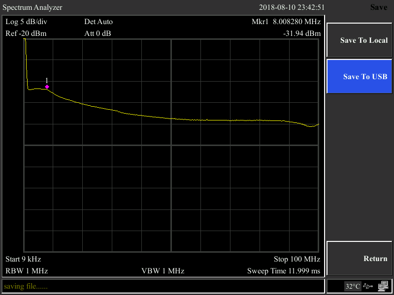

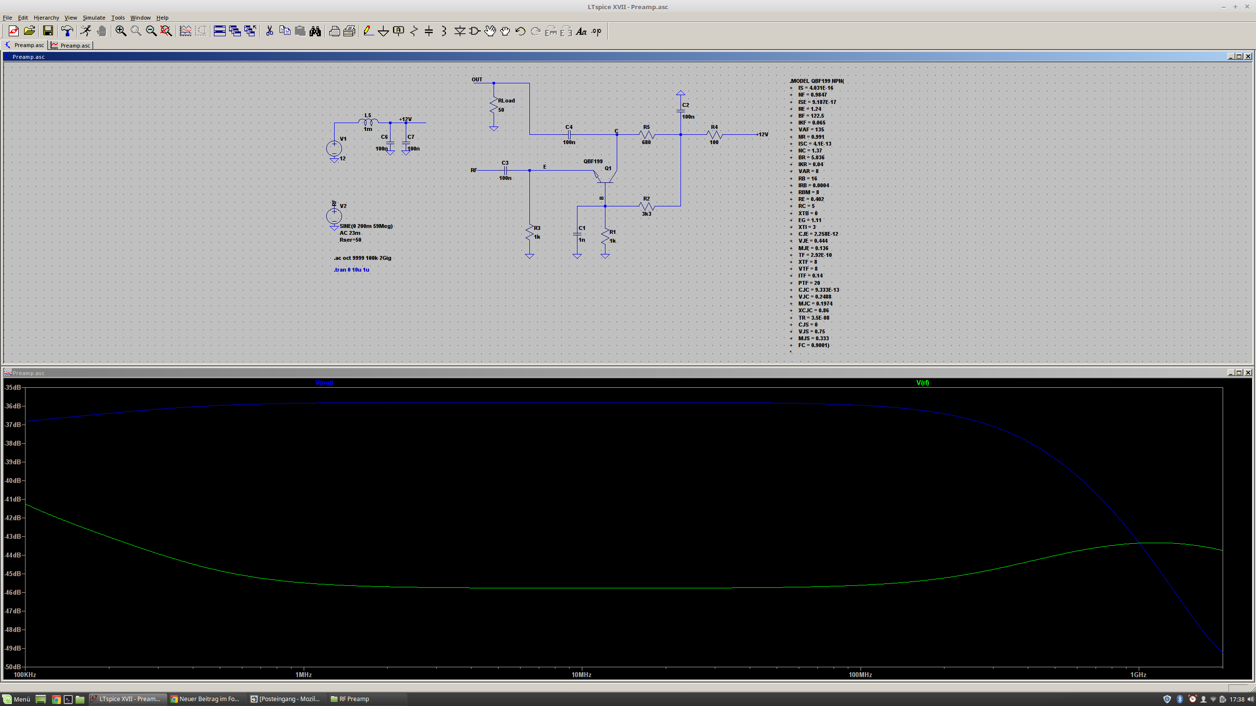

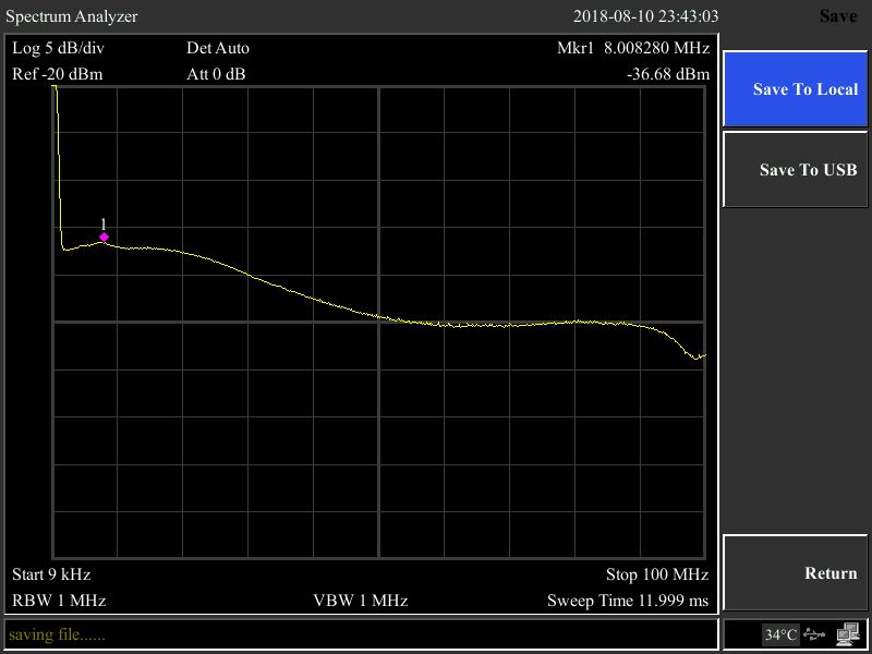

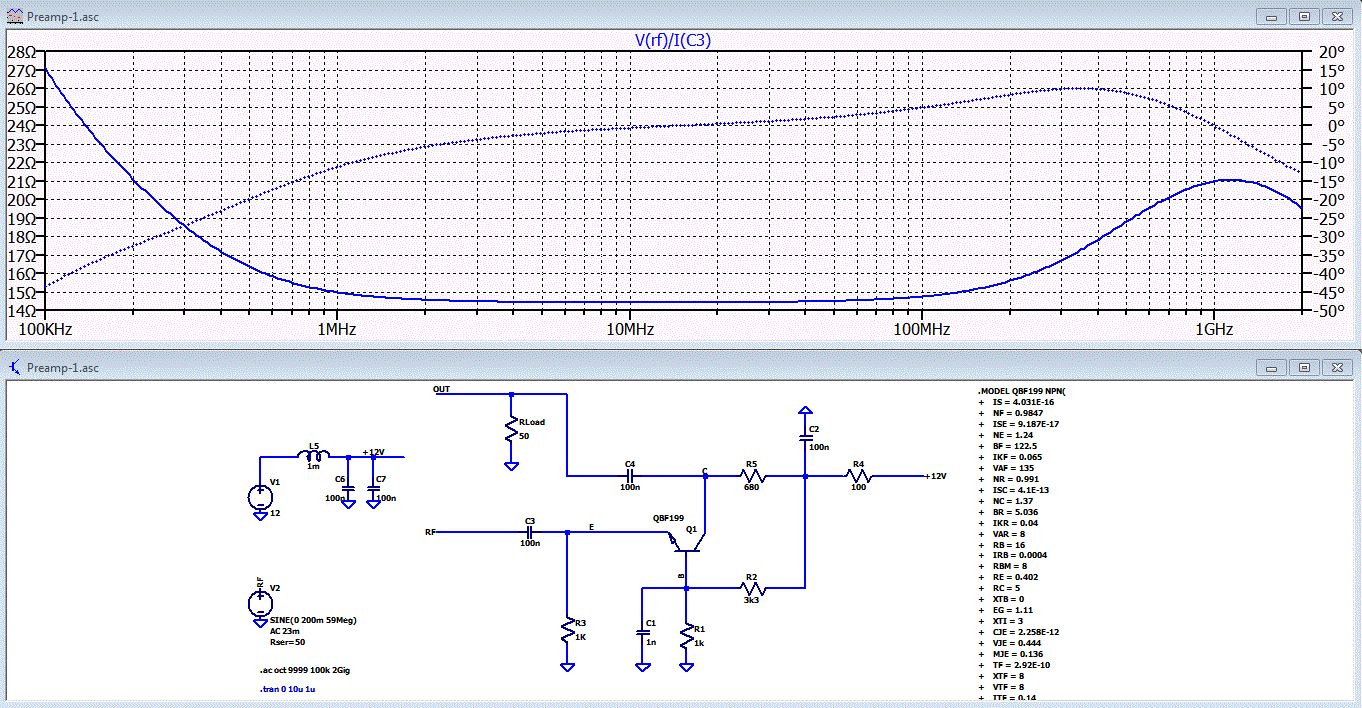

ich habe angehängte Schaltung in LTSpice simuliert und anschließend in
Lötinseltechnik mit 1206/1210er Bauteilen aufgebaut. Der Transistor
BF199 ist "auf Beinchen".
Leider wurde die erwartete Verstärklung von ca +6dB (1MHz-100Mhz) nicht
erfüllt.
Lt. meinem Spektrumanalyzer (OWON XSA1015-TG) wird ab ca 8MHz eine
Verstärkung von ca +3dB erreicht.
Mir ist klar dass die Simulation nicht zu 100% passen kann.
Nicht klar ist mir hingegen:
1) warum ist die Verstärkung soweit von der Simulation entfernt (die
Kurven sind nicht annähernd gleich)?
2) wo kommt der Tiefpass-Effekt ab ca. 8MHz her?
Vielen Dank für Eure Hinweise.
LG
Günter
#5516485
Günter W. schrieb:
> Hallo,
> erfüllt.
Eine Möglichkeit: C3/C4 sind für 100 MHz riesengroß und vermutlich
längst im induktiven Bereich. Besorge Dir Datenblätter Deiner
verwendeten Bauteile, nicht irgendwelcher SMD-C's, und wenn möglich die
SPICE Modelle dazu.
Wahrscheinlich musst Du für den gewünschten Frequenzbereich bei C3/C4
noch kleinere Cs mit genügend hoher Eigenresonanzfrequenz parallel
schalten.
Gruß,
Bernhard
#5516651
Die Simulation zeigt dir die Spannungsverstärkung (ca. 10dB) der Stufe,
der SA gibt die Leistungsverstärkung (ca. 5dB) an.
Die Diagrammen sind in dieser Hinsicht etwas verwirrend. Das sieht mehr
nach der Ausgangswelligkeit des TG an. Hast du vorher normalisiert?
Gast #5516721
> erfüllt.
Klar.
So viel?
Bei der Basisschaltung gilt annähernd I_out=I_in, und wenn du auf beiden
Seiten 50 Ohm realisierst, ist ohne Anpassnetzwerke die "Verstärkung"
etwas geringer als 0dB.
Spannungsverstärkung kann die Schaltung aber haben, weil der
Eingangswiderstand am Emitter sehr niedrig ist. Das bewirkt in einer 50
Ohm Umgebung aber einen hohen Reflexionskoeffizienten.
Wenn du die Reflexion am Eingang mit vielleicht 45 Ohm Vorwiderstand zu
0 machst (S11=1) bist du wieder bei 0dB Verstärkung.
Alternativ lässt du die Fehlanpassung am Eingang zu, dann wird der Strom
dort doppelt so hoch und du bekämest knapp 6dB Verstärkung. Vermutlich
hast du daran gedacht.
Das klappt aber nur, wenn du den 50 Ohm Lastwiderstand am Ausgang
weglässt, denn der verbraucht die Hälfte der Leistung. Die andere Hälfte
also knapp 3dB wird im reflexionsfreien Meßkopf verheizt.
OP #5517333
Ich antworte hier an "alle":
Danke für Eure konstruktiven Erklärungen. Diese helfen mir mein
bescheidenes Wissen zu erweitern.
@nachtmix:
Meinst du 5 Ohm in der Simulation oder real? Wie soll letzeres
funktionieren. Der Trackinggenerator ist mir 50Ohm am Ausgang definiert.
@BerndW
Gerne, die Datei sollte im nun dabei sein.
@Robert
Danke, ich habe wohl nicht sorgfältig genug abgelesen.
Bzg: Normalisierung: Nein, daher sind ein vorher und ein nachher
Screenshot im Post enthalten.
LG Günter
Gast #5517361
Nun, die Basisschaltung ist nicht wirklich geeignet fuer
Spannungsverstaerkung. Man kann die Messung so machen, aus Kuriositset,
sie bringt aber nichts weil man sie so nicht verwendet. Sie wird
verwendet wenn man eine tiefe Ausgangsimpedanz hat. zB  5 Ohm.
Die Kollektorschaltung zB hat eine Spannungsversterkung von 1. Sie wird
verwendet wenn man eine hohe Eingangs- und tiefe Ausgangsimpedanz haben
will.
#5517386
Die Eingangsimpedanz ist ca. 15Ohm bei dem kleinen Ic von 2mA.
Es fehlen noch die ganzen Zuleitungsinduktivitäten der Bauteile. Die
sind 0,5nH bis 1nH je mm Leitungslänge. Falls der Generator und das
Kabel nicht exakt die gleiche Impedanz (50Ohm) haben, hat auch die
Kabellänge noch einen Einfluss.
Gast #5517648
grrmpf...
Also, bedenke mal, daß du in der Realität doch lieber einen
Eingangswiderstand von 50 Ohm oder noch mehr und nicht 5 Ohm haben
willst. Bei Basisschaltung mußt du dann im Kollektorkreis eben mit einem
deutlichst höheren Lastwiderstand arbeiten, was im Klartext
"RF-Transformator" anstelle R5 heißt.
Sowas gibt's fertig, zumeist 1:1, aber du bräuchtest wenigstens 4:1.
Und bedenke auch mal deinen Emitterwiderstand. Dort muß nämlich auch der
Strom hindurch, der (transformiert) durch deine Last fließen soll, also
mach ihn ein gutes Stück niederohmiger und schalte ne passende
Induktivität mit ihm in Reihe, damit er dein Eingangssignal nicht
wegdämpft.
Bei der Gelegenheit kannst du aus R4 auch gleich nen Dämpfungs-Ferrit
machen.
W.S.
