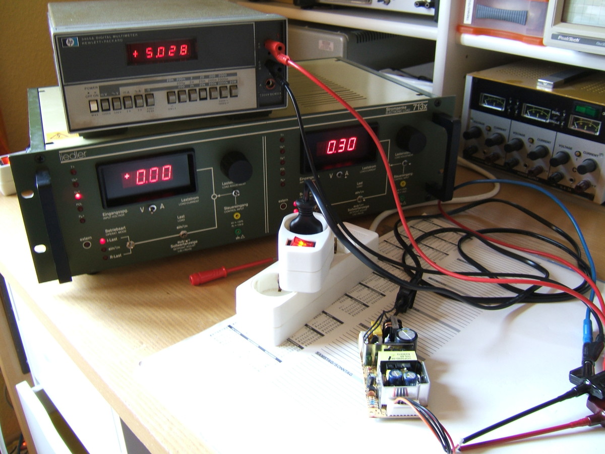

Ich hab gerade eins probiert (vorsichtshalber unter einer Schutzhaube).
Die 5V sind am stärksten ausgelegt (mit einer 3A-Diode im Zweig), gehen
aber ab 300mA rapide runter. Kommt mir komisch vor. Vielleicht ist es ja
auch kaputt.
Ein IR-Thermometer habe ich leider nicht. Sekundär wird es aber nicht
einmal lauwarm, Primär kann man sich jedoch die Finger am Kühlblech
verbrennen.
Leider kann ich nicht weiter machen, weil meine Last plötzlich wieder
spinnt.
Wollt einfach nur mal Feedback geben.

Also ich hab dem Teil jetzt bis zu 5A entlocken können (weiter wollte
ich es wirklich nicht ausreizen), dann kommen noch 3,1 Volt raus. Geht
jedenfalls nicht sofort kaputt, wenn mans überlastet. Dann denke ich
mal, dass ich meine Sammlung recht einfach selektieren kann.

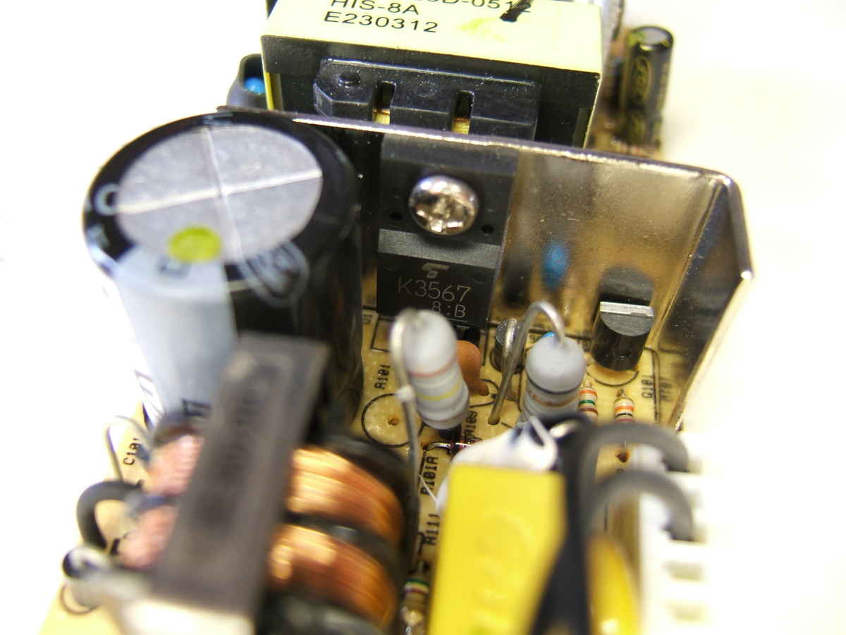

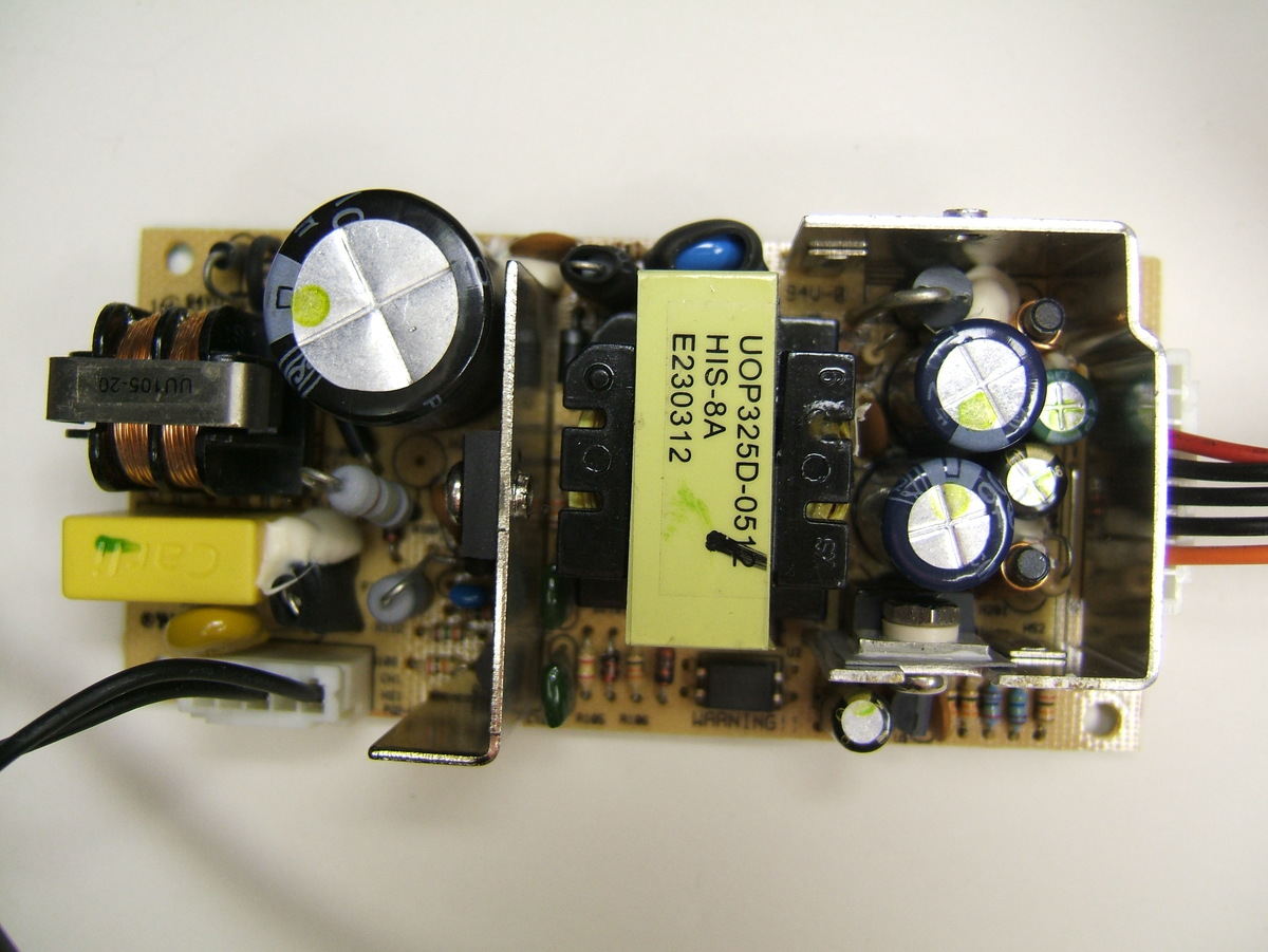

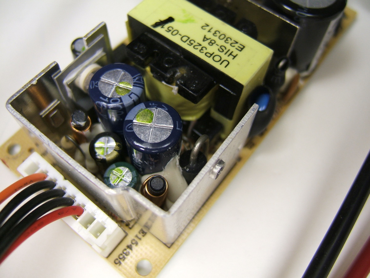

Gast #5759230
Udo K. schrieb:
> Das ist ein schönes Netzteil, wegwerfen geht gar nicht.
> Auch wenn du es nicht brauchst, sind schöne Bauteile drauf.
Die habe ich früher tonnenweise ausgeschlachtet, so dass es mir u.a. an
Elkos echt nicht mangelt. Einen Karton voll unterschiedlichster
Ausführungen habe ich aufbewahrt.
> Wenn du Zeit hast, kannst du noch ein paar Fotos machen, wo man
> den Controller und mehr Details erkennt?
Da ist nur nur Primärseitig ein 2SK3567. Siehe Fotos.
> Der Trafo dürfte aber schon 40 Watt vertragen.
Es ist ein UOP325D-0512. Laut Hersteller 25 Watt. Hier das Datenblatt
eines ähnlichen Netzteils:
http://www.unifive.us/products/category/open_flame/25w_series/
"open_flame"? Hat sich deren Admin einen Scherz erlaubt?
Meine Messergebnisse:
Leer 5,2V
0,3A 5,0V
1,0A 4,7V
1,5A 4,5V
2,0A 4,2V
Leer 11,6V
0,3A 11,4V
1,0A 10,9V
1,5A 10,7V
2,0A 10,4V
