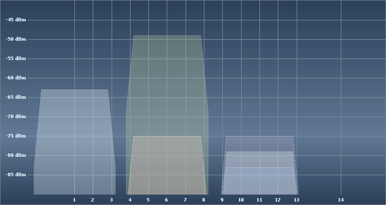

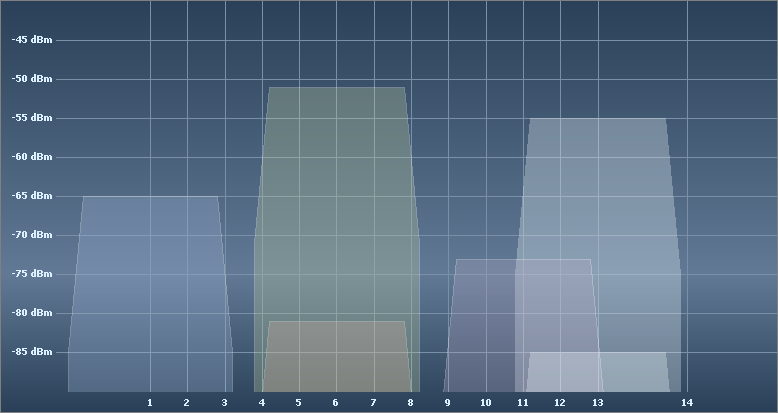

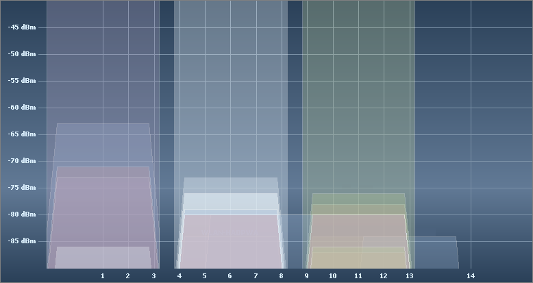

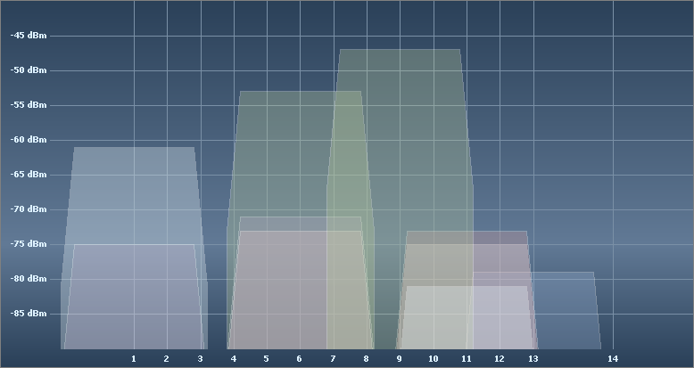

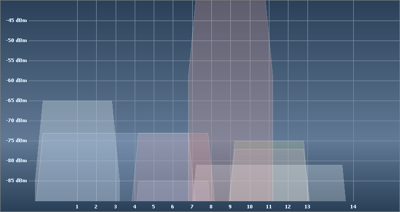

Anbei ein paar Aufnahmen im Zeitraum von 1 Minute. Seltsamerweise
schwanken die Signalstärken stark. Im ersten Bild sind die Kanäle so
belegt, wie es sein sollte (Kanal 1, 6, 11), in den anderen Bildern
nicht. Die Bilder sind im Keller aufgenommen, hier empfange ich nur ca.
10 Stationen. Teilweise senden Stationen wohl auch mit doppelter
Bandbreite.
Vielen Dank auch für die Erläuterungen.

Eben wieder etwas gescannt und es tauchen hier sehr starke Signale auf
Kanal 1, 6 und 11 auf. Allerdings nicht durchgehend und gleichzeitig,
sondern zufällig An und Aus. Auf dem Bild habe ich mal alle 3 Signale
gleichzeitig erwischt. Kein Wunder, geht WLAN hier manchmal mehr als
lausig.

Die 3 Riesenbeams sind aber Störungen. Der Pegel ist so hoch, du stehst
entweder direkt neben dem Sender oder jemand grillt die Nachbarschaft.
Gast #5769864
Nein, das sind keine Störungen. Das ist lediglich eine grafische
Aufbereitung der empfangenen Beacons.
Störungen werden nur mit einem Spectrum Analyzer sichtbar.
