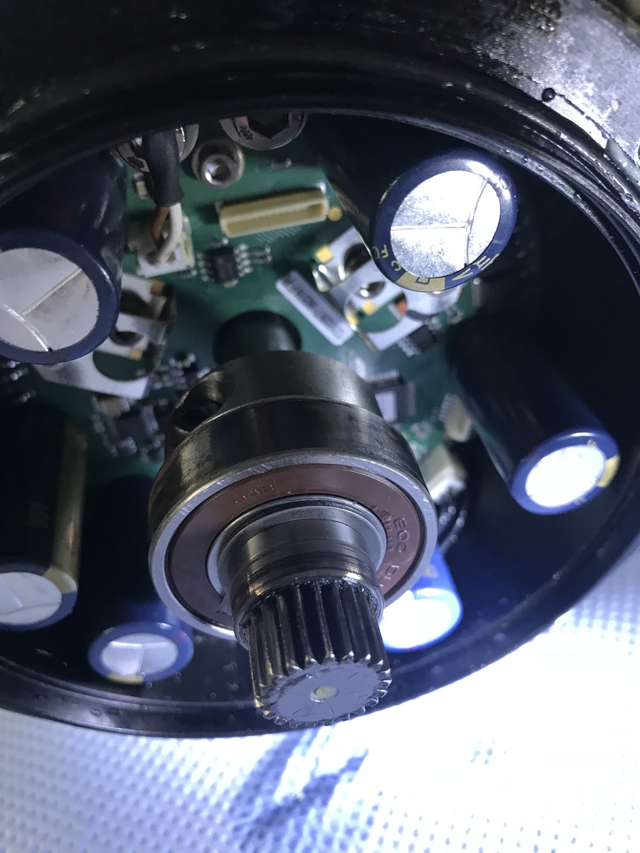

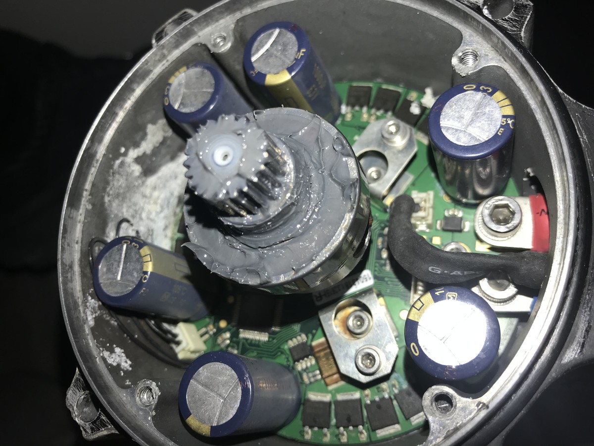

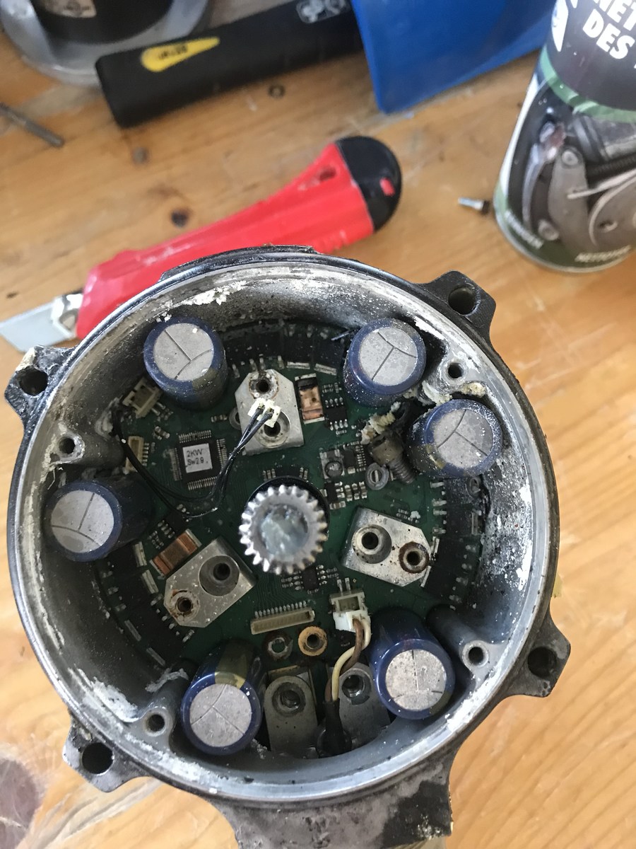

#5794327
Werde das heute Abend anschauen.
Ich kann alles zur Verdügung stellen und selbstverständlich wenn das
jemand schafft kann man darüber sprechen wie es mit entschädigung für
die Arbeit aussieht.
Er erleidet zum Teil beides. Manche haben beim Öffnen regelrecht
Kristalle drinnen andere wieder nur ein paar Kalkflecken. Siehe Bild
Ans auslesen dachte ich auch schon aber da sehe ich schwarz habs aber
noch nicht versucht. Die Idee ist sehr gut.
Die Bauteile kann ich gern online Stellen, wie gesagt am Abend.

Habe heute den Chip gefunden wo die Fehler hinterlegt sind. Ausgelötet,
neuen eingelötet, Chip hat bei Null angefangen, Fehler behoben...

Ich werde heute noch versuchen die anderen Platinen zu fixen und wenn
dies auch klappt habe ich meine Lösung gefunden.
Es war mir eine Freude den einen oder anderen Imput bekommen zu haben.
Die Platinen werden auch in zukunft Lackiert und ich werde noch etwas
mehr schauen das die Dinger von keiner Seite her mehr Wasser bekommen.

P.S. Im ersten Post, das Bild der Platine, dort ist nur ein E-Chip drauf
mit Software. Wenn man es im Mikroskop anschaut erkennt man deutlich:
Change me to reset ;)

Also ich sehe 3x Mosfet Treiber im SO8, einen Schaltregler für die 12V +
einen SOT89 für die 3v3 der MCU. (Spannungen sind geraten)
Die beiden kleinen Käfer an der Welle sind wahrscheinlich die
Hallsensoren.
Ausser der MCU ist da nix mehr E-Chip mässiges das speichern könnte.
Warum auch, die MCU wird eeprom oder self programming Flash haben.
