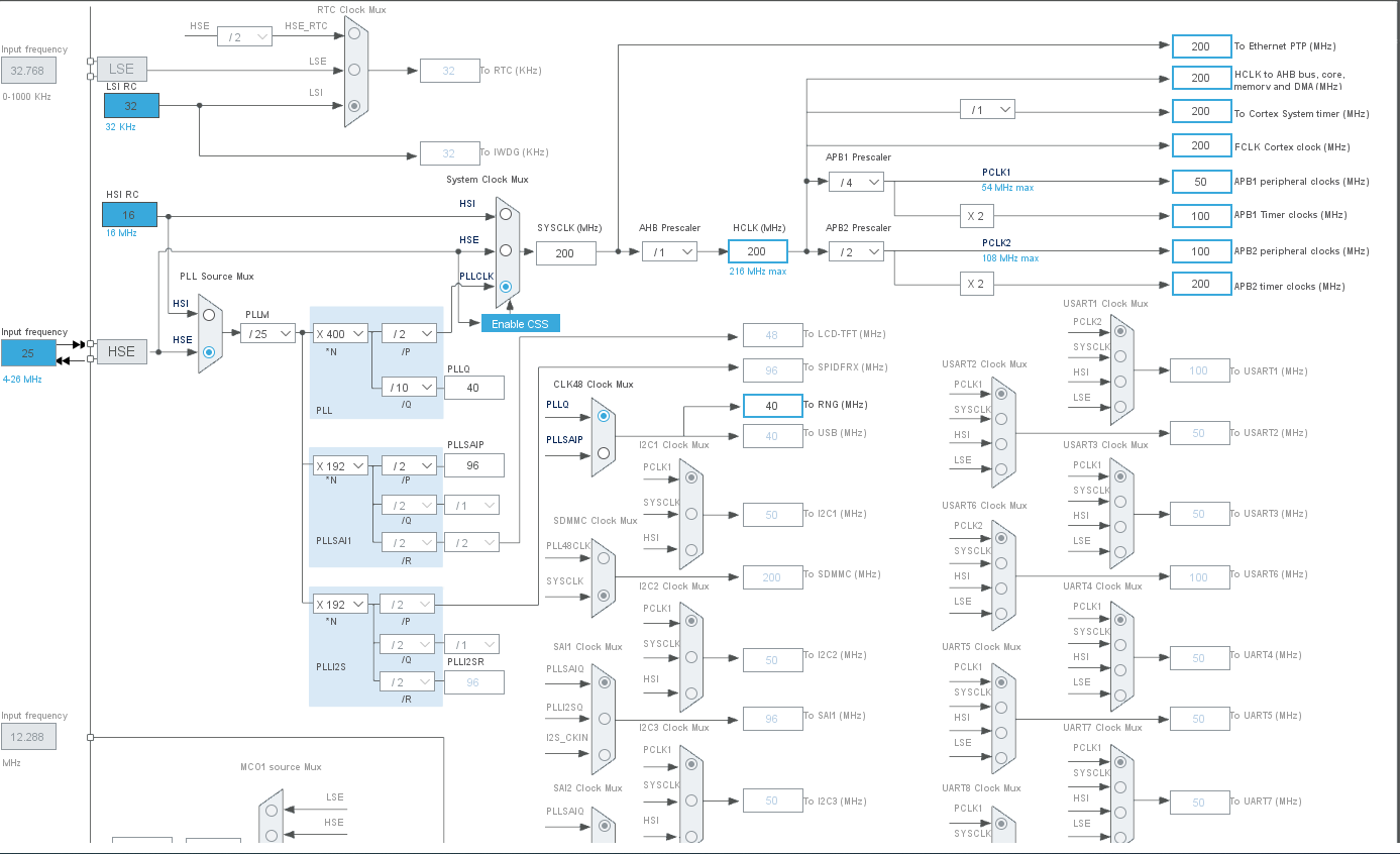

Ich verwende für meine Tests ein STM32F746G-Disco mit einer 25MHz Quarz
(als HSE bezeichnet) an Board. Nun würde ich gerne die PLL so
konfigurieren, dass ich einen Systemtakt von 200MHz habe. Zur
Visualisierung des Clocktrees (siehe Bild) hab ich den STM32CubeMX
verwendet, ich verwende jedoch dessen Code nicht.

Lt. Datenblatt sollte der Eingang in die PLL 1MHz sein (deswegen M=/25),
der Ausgang des VCO max. 432MHz (N=*400) und der Systemclock max. 216MHz
(P=/2; entspricht einem Bitsetting 00).

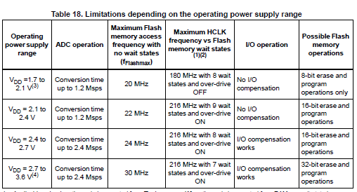

Gast #6117053
Mw E. schrieb:
> Sieht so aus als hätteste die Flash waistates nicht hochgesetzt.
Vielen dank, darauf bin ich auch gerade gekommen! Da kann man echt
einfach drüber stolpern, wobei es ja eigentlich logisch ist.
Flash wait state auf 6 gesetzt und es läuft.
Sollte mal jemand das gleiche Problem haben, hier die Lösung:
FLASH->ACR |= (6<<FLASH_ACR_LATENCY_Pos);
Auszug aus dem Datenblatt im Anhang.
