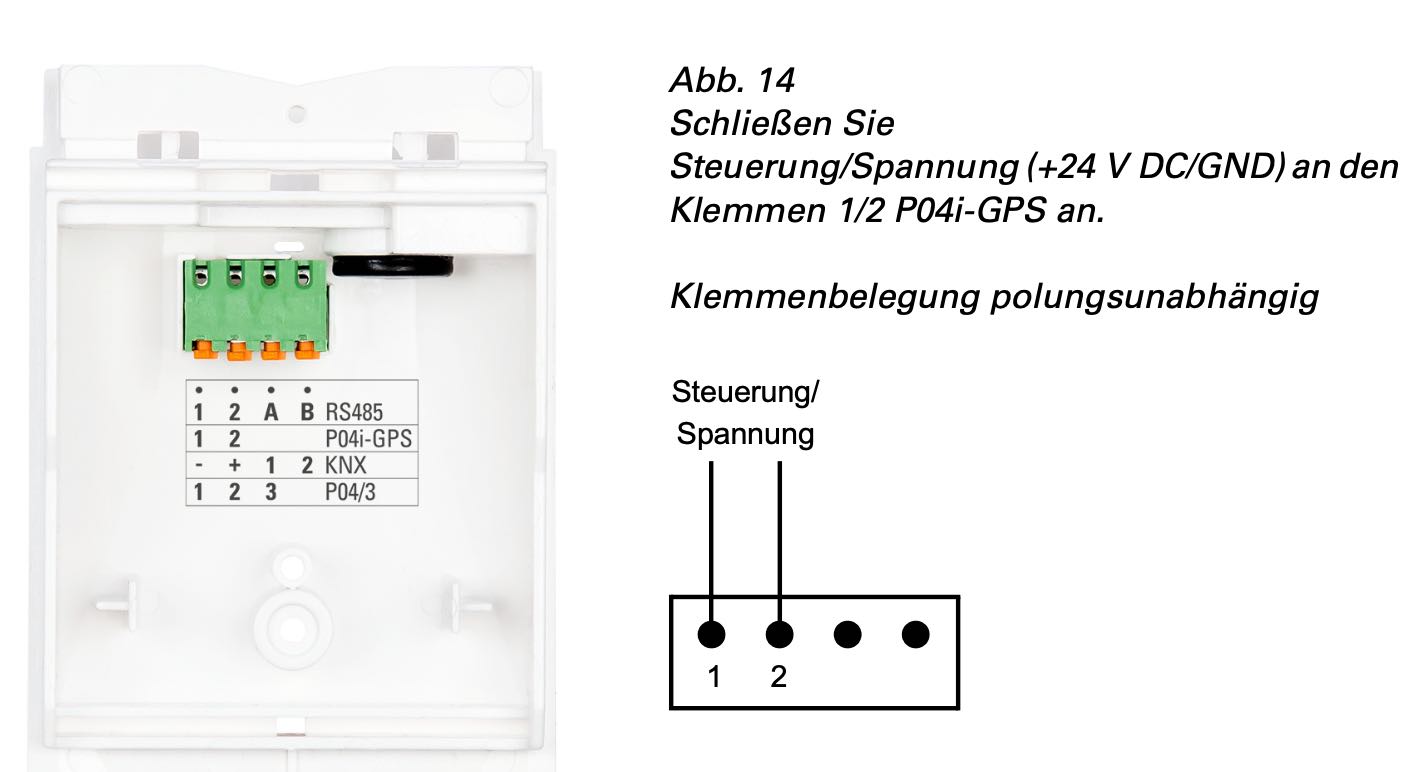

Noch ein Nachtrag: diese Station sieht identisch aus wie diese hier:
https://www.siblik.com/produkte/Schalterprogramme-C-000/Elektronik-C-010/Beschattung-C-010/Wetterstation-P04-fuer-RS485-P-682745/ELSNER-Wetterstation-P04-3-RS485-basic-P04-3-RS485-basic-A-1425550059774/
Aber: sie kann weder KNX noch RS485, besitzt laut Installateur also
ausschließlich die Anschlüsse für die Stromversorgung (24V und GND),
sonst keine weiteren. Was natürlich ärgerlich ist, sonst hätte ich es
vielleicht mit RS485 versuchen können. Es bleibt also ausschließlich die
Funkoption und in der Fehlerbehebung (WS1 bzgl. Wetterstation) findet
sich der einzige mir bekannte Hinweis auf die 868MHz. Alle Anleitungen
und Datenblätter schweigen sich dazu leider ziemlich aus 🤷‍♂️.

#7210593
Jan schrieb:
> Es handelt sich um eine mitgelieferte Wetterstation zum 'WS 1 color 2'
> (https://www.elsner-elektronik.de/shop/de/ws1-style.html),
Laut WebSite ist der Sensor dazu vom Typ "Wetterstation P04i-GPS" und
der hat laut technischen Daten keinen Funk. In der Montageanleitung
steht was von einem Zweidraht-Anschluss (siehe Anhang) und
"Steuerung/Spannung", d.h. die Daten werden wohl auch über dieses Kabel
übertragen.
Über die Fernbedienung kann man das Basis-Teil WS1 style bzw. die daran
angeschlossenen Aktoren Steuern:

Gast #7210637
In der Tat, ich habe nochmals in den Unterlagen geschaut, es handelt
sich um die **P04i-GPS**. Allerdings wird KNX nur als Zubehör genannt,
der Anschluss erfolgt über ein zweipoliges Kabel von unten (sieht wie
ein Antennenstecker aus, es wird ein Telefonkabel A-2Y empfohlen). Ich
habe die Anschlüsse selbst mit der Steuereinheit verbunden, die beiden
Datenkabel (weiß und gelb) sind definitiv tot und nicht verbunden, es
hing auch ein entsprechender Aufkleber am Kabelende. Lediglich 24V und
GND wurden mit der Steuereinheit verbunden. Das hat mir auch der
Installateur bestätigt, das Ding hat nur diese beiden Anschlüsse - also
Strom. Ich bezweifle, dass die darauf ein Signal moduliert haben,
eigentlich werden für die Daten (KNX etc) ja die beiden Adern
eingesetzt, also weiß und gelb. Zitat auch in der Anleitung: "Gelb und
weiß sind nicht belegt".

#7210838
Jan schrieb:
> @Michael: Auch die Stromleitung ist eine Verbindung zur Wetterstation
Ich dachte eben, wenn die Beschriftung des 2-poligen Anschlusses
"Steuerung/Spannung" ist (siehe angehängtes Bild im Posting weiter
oben), dass da sowohl Steuerung als auch Spannung drüber gehen.
Weiterhin würde ich einen Hinweis bei der Fehlermeldung "Keine
Verbindung zur Wetterstation!" erwarten, dass die Funkverbindung gestört
sein könnte.
Auch ein fehlender Hinweis auf eine Funkfrequenz in den technischen
Daten wäre eine merkwürdige Nachlässigkeit.
Es ist auch komisch, dass es bei den anderen Funk-Komponenten einen
Hinweis auf eine notwendige Funk-Kopplung gibt, beim P04i-GPS aber
nicht.
Ich würde einen Kasten Bier wetten, dass der P04i-GPS kein Funk
unterstützt.
 Michael
Gast #7210869
Das mit der Kiste Bier ist natürlich attraktiv 🤣
Auf Seite 95 sieht man 'meine' Platine, angeschlossen wird an Buchse 13:
nur rot und schwarz. Da sind tatsächlich nur zwei Anschlüsse, ich hatte
mich ja auch gewundert.
In der Tat ist es ziemlich merkwürdig, dass sich nirgends etwas findet
zu dieser ominösen Funkverbindung. Ich glaube, ich schreibe Elsner mal
eine Mail, das dürfte ja kein Staatsgeheimnis sein. Soooo billig sind
die Dinger auch wieder nicht, dass sie Sorge vor 'alternativer Nutzung'
haben müssten.

Gast #7212045
Liebe Community, ich muss mich korrigieren und hätte beinahe einen
Kasten Bier an Michael verwettet: die Signale der Station werden
tatsächlich auf die Versorgungsleitung aufmoduliert. Zitat vom Support:
"Bei der P04i-GPS werden die Daten auf die Versorgungsspannung auf
moduliert und von der Steuerung ausgewertet".
Hatte ich so nicht erwartet. Dann bleibt mir mit meinem kleinen Sender
wohl bestenfalls die Steuerung der Anlage über die 868,2MHz der
Fernbedienung, aber das ist eine andere Sache - und nicht wirklich sehr
gewinnbringend. Wirklich schade, wäre sonst echt eine feine Sache
gewesen :-(
