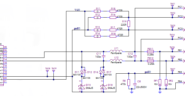

oben siehst du eine Schutzbeschaltung für RS485/ProfiBUS
- Die Dioden D11/D17 sind nur für höhere Datenraten
  (1MBaud) notwendig (wegen Kapazität)
  Für niedrigere Datenraten (< 200kBaud) kann man die
  Suppressordiode direkt schalten.
- Auf der Seite, die nach außen führt ist ein
  Überspannungsschutz zweckmäßig -> RF1 RF2 (Gasableiter 90V)
- C8 und R8 dienen dem Ableiten von statischen Ladungen und HF-Störungen
- PS11/PS12 sind Polyswitche, die bei evtl. Überspannungen als
  Überstromsicherung wirken.
- Der Rassel oben R11-R19 dient der Terminierung (Leitungsabschluss)
- Die Drossel L11/L12 müssen natürlich an die Nutzfrequenzen
  angepasst sein. C11/C12 natürlich auch.
  Bei niedrigen Baudraten können die höhere Kap.-Werte haben.
- Bei RS485 nutze ich wenn möglich Baudraten unter 250kBaud.
  Da kann man die Bandbreitenbegrenzten Treiber verwenden.
  Da macht die Signalleitungen sehr gutmütig bezüglich
  Störabstrahlung und Terminierung.

auch begründen:
1. RS485 toleriert Gleichtaktspannungen von -7V bis +12V. In der
Schaltung werden sie mit den unidirektionalen Transzorbs aber auf rund
0V und 5V begrenzt. Besser ist es, einen RS485-Transceiver zu verwenden,
der weit höhere Gleichtaktspannungen als -7V bis +12V aushält und die
Eingänge mit kapazitätsarmen Schutzelementen zu schützen. Beispielsweise
der LT1785 plus zwei antiparallele SACB12 pro Leitung ist eine gute
Kombination, jetzt mal für niedrige Datenraten. Die SAC12 ist eine
bidirektionale 500W Transzorb mit 45pF Kapazität im SMB-Gehäuse. Sie
bietet zuverlässigen Schutz gegen ESD, Surge und Burst. Und der LT1785
ist selbst noch einmal gegen ESD geschützt.
2. Die Schaltung bietet keinen wirklichen Schutz gegen ESD, weil alle
Bauteile bis zu den Transzorbs selbst ESD ausgesetzt sind. Gefährdet
sind also L11, L12, C11 und C12.
3. Die Gasbaleiter können die Schaltung nicht wirklich gegen Surge
schützen, weil sie mit den 5V-Transzorbs überbrückt sind. Bevor die
Gasbaleiter auf ihre Zündspannung von einigen 100V kommen, ist die zu
schützende Schaltung wahrscheinlich schon kaputt.
4. Selbst kleine Kapazitäten und Induktivitäten einer Schutzschaltung
können die Wellenwiderstandsanpassung vollkommen ruinieren. Das wird um
so kritischer, je höher die Datenrate und je länger das Kabel ist. L11,
L12, C11 und C12 würde ich deshalb eher weglassen. Wenn sie so klein
dimensioniert sind, daß sie die Wellenwiderstandsanpassung nicht
ruinieren, können sie sowieso kaum etwas reißen.
Ganz übel (nicht hier in dieser Schaltung) sind große Gleichtaktdrosseln
(>10µH), die man oft am Eingang von RS485-Transceivern findet. Da hinter
diesen Drosseln keine großen Kapazitäten zur Masse liegen dürfen, um
nicht die Nutzsignalbandbreite zu stark zu begrenzen und die vorhandenen
ohmschen Widerstände recht klein sind, um nicht die Terminierung des
Kabels zu ruinieren, bilden die Gleichtaktdrosseln Gleichtaktfilter mit
teilweiser extremster Resonanzüberhöhung. Schon bei kleinsten
Gleichtaktstörungen fangen diese Dinger an zu resonieren und zerstören
die Datenübertragung. Mittlerweile ist das glücklicherweise von einigen
erkannt und im Internet diskutiert worden. Trotzdem findet man diese
dämlichen Fehlkonstruktionen auch heute noch zuhauf.
ich fürchte, die Übersiehst da einige Details, die wohl auch tatsächlich
nicht klar erkennbar sind. Ich wollte nicht die ganze Schaltung hier
veröffentlichen. Ist ja auch Know How der Firma.
Ich hoffe, ich kann deine Argumente entkräften.
Wenn doch was über bleibt, was verbesserungswürdig ist, dann übernehme
ich das gern.
> 0V und 5V begrenzt.
Ja, der RS485-Treiber arbeitet ja auch normal mit 0-5V (gndIO - VsIO)
aus einem DCDC-Wandler. Wo ist das Problem?
Das ist einer. Die mittlere Gleichtaktspannung ist ca. 2,5V
Low-Pegel ist ein wenig über 0V und High-Pegel ein Stück unter 5V.
Mehr als 5V Gleichtakt gegen das Potential gndIO gibt es da nicht
auszuhalten.
Gegen Erde kann der Gleichtakt allerdings deutlich höher sein und wird
dann durch die Gasableiter begrenzt.
Deren Stromkapazität ist mit 2kA aber auch gewaltig gegenüber den
"popligen" Halbleitern.
> Kombination,
Ja sicher, es gibt auch andere Variante, die völlig ok sind.
Bei üblichen Baudraten 56,6kBaud und auch höher nehme ich ganz normal
Transzorb als Schutz gegen Differenzspannungen gegen gal-Gnd.
Bei ProfiBUS mit z.B. 1MBaud sieht es anders auf.
Das wären auch ca. 45pF schon zuviel.
Deshalb die BAV, deren Kapazität ist nochmal eine Größenordnung
niedriger.
Das gefällt mir eigentlich auch nicht, weil die keine so hohe
Stromkapazität haben und natürlich eher abfliegen, aber bei hohen
Datenraten (z.B. ProfiBUS) sehen auch die Applikationsbedingungen ganz
anders aus.
Da gibt es keine hunderte Meter langen Leitungen quer durch Anlagen und
über freies Feld, sondern eher nur wenige Meter innerhalb eines
Betriebsraumes. Die Folgen von Blitzschlag sind da drinnen deutlich
geringer.
Der interne Schutz an RS485-Treibern ist immer da, aber  natürlich
vergleichsweise schwach gegenüber solchen deutlich größeren
Suppressor-Dioden.
Das sehe ich etwas anders, bzw. es ist gar kein Thema wegen geschirmter
Leitungen(siehe unten). Blitzschlag ist das, was alles kaputt macht.
In praktischen ESD und Surgemessungen gab es keine Probleme. ESD hat
sowieso keine ausreichende Energie um Dioden oder Drosseln thermisch zu
zerstören. Bei Blitzschlag sieht das aber ganz anders aus (siehe unten).
Die SMA begrenzt irgendwo unter 10V und die C11 C12 halten mind. 100V
aus. Die Drosseln können auch einiges ab.
Wichtig ist immer, das der Chipeingang keine unzulässige Überspannung
bekommt, auch nicht bei direkter Berührung.
Der geht dann als erstes kaputt.
Da die C als als MLCC ausgeführt sind, fangen die sehr steile Flanken
auch ab, so das die Dioden noch 'ne ns Zeit bekommen.
> 3. Die Gasableiter können die Schaltung nicht wirklich gegen Surge
Du übersiehst, dass die Gasableiter gegen Erde geschaltet sind, die
Transzorb aber nur gegen gal-Gnd (gndIO).
Genau das ist das wesentliche an dem Schutzkonzept, genau deshalb muß es
ja auch galvanisch getrennt sein.
Die Signalleitung ist auch geschirmt auszuführen und paarverseilt.
Bei einem Blitzschlag werden zunächst auf dem Schirm ganz erhebliche
Ströme im Bereich von kA bis einige 10kA gegen Erde abgeleitet.
Diese Ströme induzieren im Inneren auf den paarverseilten
Signalleitungen noch ordentliche Störspannungen, die als
Gleichtaktstörung das Potential gegen Erde anheben. Das an sich ist kein
Problem, aber bei Spannungen über 500V schlägt dann z.B. der DDCDC durch
oder was anders in den Schaltungen.
Dies verhindern die Gasableiter mit Nennstromkapazität 2kA.
Halbleiter wären da schon lange am Ende.
Der deutlich kleinere Teil an Energie aus der Überspannung wirkt als
Differenzspannung zwischen den Signalleitungen. Nur dieser Teil muss von
den Transzorb abgefangen werden.
Blitzschlag ist zwar extrem energiereich, aber nicht sehr schnell.
Die geringe Dynamik macht deshalb hier auch kein Problem an den
Kapazitäten (siehe oben).
Die Drosseln sind quasi dünne Drähte. Wenn die wegbrennen, dann könnten
auch Leiterzüge weg bruzeln. 35um sind nicht so viel.
Darauf habe ich aber explizit hingewiesen.
Allerdings benutzen wir meist Bandbreite begrenzte Treiber, da sind
diese Probleme nicht spürbar. Nur bei ProfiBUS mit 1MBaud und höher sind
die Kapazitäten zu minimieren.
Die Schaltung oben ist aber sowohl für den einen Zweck, als auch für den
anderen und wird mit etwas unterschiedlicher Bestückung verwendet.
Das hat aber ganz andere Hintergründe.
Solche Interfacemodule werden zusammen mit Prozessorelektroniken und
Schatnetzteilen usw. in naher Umgebung eingesetzt. Da besteht immer die
Gefahr, dass Leitungen durch Überkopplungen HF einfangen und nach außen
abstrahlen.
Die C und L sollen als Tiefpass höhere Frequenzen im Bereich von ca.
30MHz aufwärts bedämpfen.
Je nach Baudrate und vor allem Flankensteilheit kann das harmlos sein
oder auch sehr kritisch. Ich denke, das hängt dann auch noch vom
Ferritmat. ab.
> Da hinter
Solche Dämfungsinduktivitäten sollten ja auch eine sehr geringe Güte
haben, damit diese eben nicht schwingen, sondern möglichst HF-Energie
absorbieren. Das meinte ich oben mit dem Einfluss des Ferritmat.
Gruß Öletronika
>auszuhalten.
Die absolute Spannung auf den RS485-Leitungen, also die
Gleichtaktspannung, darf zwischen -7V und +12V schwanken. Das ist
RS485-Norm. Wenn du sie gegen 0V und 5V klemmst, nimmst du den
Transceivern die Möglichkeit, größere Gleichtaktstörungen zu elminieren.
Der Schirm kann natürlich auch enorm bei ESD helfen. Aber wenn der
CE-Tester direkt in deine Anschlüsse für die RS485-Leitungen zappt,
hilft dir der Schirm auch nicht weiter.
>ESD hat sowieso keine ausreichende Energie um Dioden oder Drosseln
>thermisch zu zerstören.
Oh doch! SMD-Bauteile können sehr wohl durch ESD Schaden nehmen, nicht
nur Caps kleiner Kapazität, sondern auch die SMD-Ferrite. Auch Polyfuses
im hochohmigen Zustand sind in Gefahr.
Beim "human body model" mit seinen 100p Quellkapazität laden sich die
100p beim CE-Test aber auf bis zu 4kV auf. Das hält kein 100V-Cap aus.
Ist GndIO nicht im Profibus-Mastermodul zentral geerdet? Doch selbst
wenn nicht, hast du in einem Profibus-System genügend Entkoppelcaps C8
verteilt, sodaß sogar über sie ein großer Surgestrom fließen kann.
>abstrahlen.
Dagegen helfen abgeschirmte Kabel viel effektiver.
Dennoch solltest du die Resonnazüberhöhung für Gleichtaktstörungen im
Auge behalten: Wenn D11, D12, D16 und D17 gebrückt sind, macht dir die
Ferritperle mit der Kapazität der Transzorb eine ganz fiese Resonanz im
MHz-Bereich. Da helfen dir dann auch die ohmschen Verluste der
Ferritperle nicht, weil die erst in einem höheren Frequenzbereich aktiv
werden.
Im Bereich >10µH sind das gewickelte SMD-Drahtspulen mit besonders hoher
Güte. Das kann ganz besonders extreme Resonanzüberhöhungen geben.
Leider finde ich nicht mehr den Link zu dem Artikel, der daß auch
diskutierte. Hier wird das Thema nur kurz angerissen:
http://www.eetimes.com/document.asp?doc_id=1276556
Hier ist erklärt, warum Gleichtaktdrosseln überhaupt bei CAN-Bussen
Einzug gehalten haben, weil man bei den alten CAN-Treibern die
Abstrahlungen sonst nicht in den Griff bekommen hätte. Die
Gleichtaktresonanzen mußte man ertragen und haben bei den doch sehr
kurzn Kabeln wohl auch weniger gestört:
http://www.nxp.com/documents/application_note/AN00020.pdf
Naja, das stimmt zwar prinzipiell.
Praktisch sehe ich das deutlich unkritischer.
Klar, die RS485-Treiber sind für -7...12V spezifiziert,
werden aber trotzdem auf ca 2,5V durch die Terminierung festgelegt.
Praktisch wird es also keine Problem geben, wenn die Schutzbeschaltung
etwas knapp außerhalb der 0...5V Betriebsspannung anspricht.
Die 5V-Suppressor zusammen mit den BAV im Bild wird auch nicht bei 0 und
5V ansprechen, sondern erst bei ca -1,5V und ca. 8V.
Die max. Clampspannungen liegen dann aber auch noch ein Stück weiter
auseinander.
Die von dir vorgeschlagene SAB12 spricht aber erst bei über 13V an und
hat eine max. Clamping Spannung von 25V.
http://www.littelfuse.com/~/media/electronics/datasheets/tvs_diodes/littelfuse_tvs_diode_sacb_datasheet.pdf.pdf
Nun ist aber die max. zulässige Spannung an den RS485-Treiber gerade mal
14V!
http://www.analog.com/static/imported-files/data_sheets/ADM2483.pdf
Das heißt, im Störfall mit hohem Ableitstrom ist der Treiber sauber
abgeschossen.
Auch bei dem LT1785 liegen max. Ratings deutlich unter den 25V!
-> Driver Input Voltage .... –0.3V to 18V
Solche Dimensionierung wäre mir absolut zu heikel, RS485-Norm hin oder
her. Die Einschränkungen des Gleichtaktbereiches scheinen mir dagegen
leicht verschmerzlich.
Regelmäßige Geräteausfälle nach Gewittern wären aber fatal.
Aber genau das wird laut Norm nicht verlangt!
Abgesehen davon halte ich diese Problematik für deutlich unkritischer.
Ja können.
Ich baue aber in solchen Eingangbeschaltungen nicht gerade die kleinste
Bauform ein, sondern mind. 1206 oder noch besser MELF.
Die Drosseln haben auch mind. 1210 Footprint.
Diese BE zerschießt man mit dem bisschen Energie nicht so schnell.
Da ich ein ESD-Prüfgerät habe, kann ich solche Sachen leicht selber
überprüfen und zimperlich bin ich nicht.
Da wird auch schon mit bis 30kV geprüft um zu sehen was zuerst kaputt
geht!
Muß er ja auch nicht, weil die Dioden weit unter 100V begrenzen.
Ich geben zu, wenn die Dynamik extrem hoch ist, könnte C12 evtl. Schaden
nehmen. Da sind aber wohl genügend Impedanzen im Weg, als dass diese
wirklich passiert.
Nein, natürlich nicht! Das ist doch galv. getrennt.
Die gal-gnd ist nur für Messzwecke an ein Pin herausgezogen bzw.
auch für die Terminierung. Wenn man mal mit einem Oszi an solcher
Schaltung messen muss, ist es nervig, wenn man nicht an die Masse dran
kommt.
>Doch selbst
Über die 22nF?
Das glaube ich nicht und entspricht nicht den praktischen Erfahrungen.
Die Spannung ist da auch durch die Gasableiter deutlich begrenzt
und Surge hat lange nicht die Dynamik wie ESD oder
Burstspannungsprüfung.
Das tun sie, aber Schirmungen hören auch irgend wo auf und paar 10cm
Leitung sind für hohe Frequenzen schon effektive Antennen.
> MHz-Bereich.
Das darf nicht sein, weil das Dämpfungsferrite sind.
Die heißen doch so, weil das Mat. hohe Verluste hat, gerade eben im
hohen Frequenzbereich.
> werden.
Ohmsche Verluste spielen da eh keine Rolle, aber die Impedanz solcher
Drosseln nimmt bis über 100MHz enorm zu (auf das über hundertfache).
?? Ich nehme keine Ferrite mit hoher Güte, sondern
"EMI Suppression Ferrite".
Eine hohe Güte wäre ja wirklich kontraproduktiv.
Ja ok, nur benutze ich solche Drosseln nicht.
Gruß Öletronika
Du mußt bei "receiver input voltage" und "driver output voltage"
schauen. Dann sind es +/-60V!
Wenn die Anschlüsse zugänglich sind, müssen sie ESD aushalten. Ist ja
auch ganz einfach machbar, eben mit geeigneten Schutzelementen direkt
bei den Anschlüssen.
Sachen mit massiven Drähten, also Drahtdrosseln, etc. halten ESD
natürlich aus. SMD-Ferrite und SMD-Caps mit ihren teilweise
"aufgedampften" Layern können alerdings sehr leicht Schaden nehmen.
>Über die 22nF?
Einer alleine natürlich nicht. Aber in einem Profibus-System können
etliche solche Caps zusammenkommen.
Aber ich will mich nicht mit dir streiten. Wenn du gute Erfahrungen mit
deiner Schaltung gemacht hast, durch den CE-Test gekommen bist und keine
Ausfälle im Feld hast, dann gibt es nichts zu meckern...
