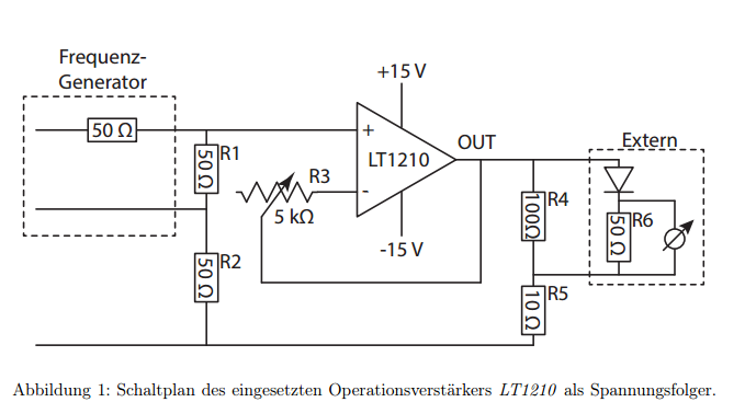

Hier ist die Kurze Beschreibung zur Schaltung, die ich bekommen habe
Der Eingang des OP wird für die o.g. Experimente mit einem
Frequenzgenerator beschaltet, der
üblicherweise einen Ausgangswiderstand von 50 Ω hat (siehe Abb. 1).
Durch den Widerstand
R1 wird die Impedanz am nicht-invertierten Eingang des OP angepasst.
Dieser Widerstand ist
als BNC Stecker an der Außenseite des gesamten Bauteils auswechselbar.
Intern wird die Masse
des Frequenzgenerators ebenfalls über R2 = 50 Ω verbunden. Dieser
Widerstand macht die
Schaltung im Kurzzeitbereich spannungsstabil. Das Ausgangssignal des OP
wird in bekannter
Verschaltung als Spannungsfolger dem invertierten Eingang des OP wieder
zugeführt. Über die
Justage von R3 ≥ 600 Ω kann die Bandbreite und das Überschwingen nach
Schaltvorgängen
des OP angepasst werden. Um ein Schwingen der Schaltung zu verhindern,
ist der eigentliche
(Leistungs-) Ausgang des OP stets zu belasten. Dies geschieht über R4
und R5. Während
R4 = 100 Ω die Impedanz des Ausgangs anpasst, limitiert R5 = 10 Ω den
maximalen Strom.
R4 kann zur nachträglichen Justage der Impedanz beliebig in BNC-Stecker
Konfiguration gewechselt
werden.
 Was könnte nun denn dazu führen, dass diese Widerstände kaputt gehen.
Der Signalgenerator gibt in unserem Fall kurze  (ca. 100 ms) Pulse mit
Amplitude von max. +/- 8 V aus.
Es ist mir nicht ganz klar,  wie der Strom  in der Schaltung fließt.
Geht  der Strom aus SG überhaupt durch R2?  Was sit denn mit R2
passiert?
Wirklich? Ich würde sagen, ohne R2 gibt es keine Spannung die der OPV
verstärken könnte. Ich gehe mal davon aus das die Masse der
OPV-Schaltung der untere Strich ist, der nicht bezeichnet ist.
> wird in bekannter
> zugeführt. Über die
> Schaltvorgängen
Ich dachte R3 wäre Humbug, aber im Datenblatt Seite 14, Buffer AV=1, ist
so etwas auch zu finden. Klar, der LT1210 hat eine Bandbreite von 34 MHz
bei AV=2. Da gibt es schon mal Besonderheiten.
http://cds.linear.com/docs/en/datasheet/1210fb.pdf
> ist der eigentliche
> und R5. Während
> maximalen Strom.
Der LT1210 ist für 10 Ohm Last spezifiziert.
> werden.
> passiert?
> Jetzt die andere Seite des Verstärkers: Durch 10 Ohm geht natürlich
> einiges durch. Nehmen wir an, an den Ausgang is nichts angeschlossen, so
> fallen zB.  8V über 110 Ohm ab, das macht etwa 0.8 W. Das war
> offensichtlich zu viel für einen standard 0.25 R.
> Eine Andere Frage: der Mensch,der diese Schaltung gefertigt hat, spricht
> von  100 Ohm Impendanz des Verstärkers. Im Datenblatt habe ich dazu
> nichts gefunden.
Output Impedance vs Frequency, Seite 8. Das ist aber die Impedanz ohne
Gegenkopplung. Die Impedanz wird wohl gegen 0 Ohm gehen. Wir hatten hier
schon mal einen ähnlichen Fall. Leistungsanpassungen sind in der Regel
nur dann nötigt wenn Wellenphänomene auftreten können. Z.B., das
Messgerät ist >= 1,4m entfernt und es treten Frequenzen von > 20 Mhz
auf. Bei einer Fehlanpassung wird das Messergebis deutlich verändert.
Vielleicht finde ich den interessanten Beitrag von Helmut S. wieder.

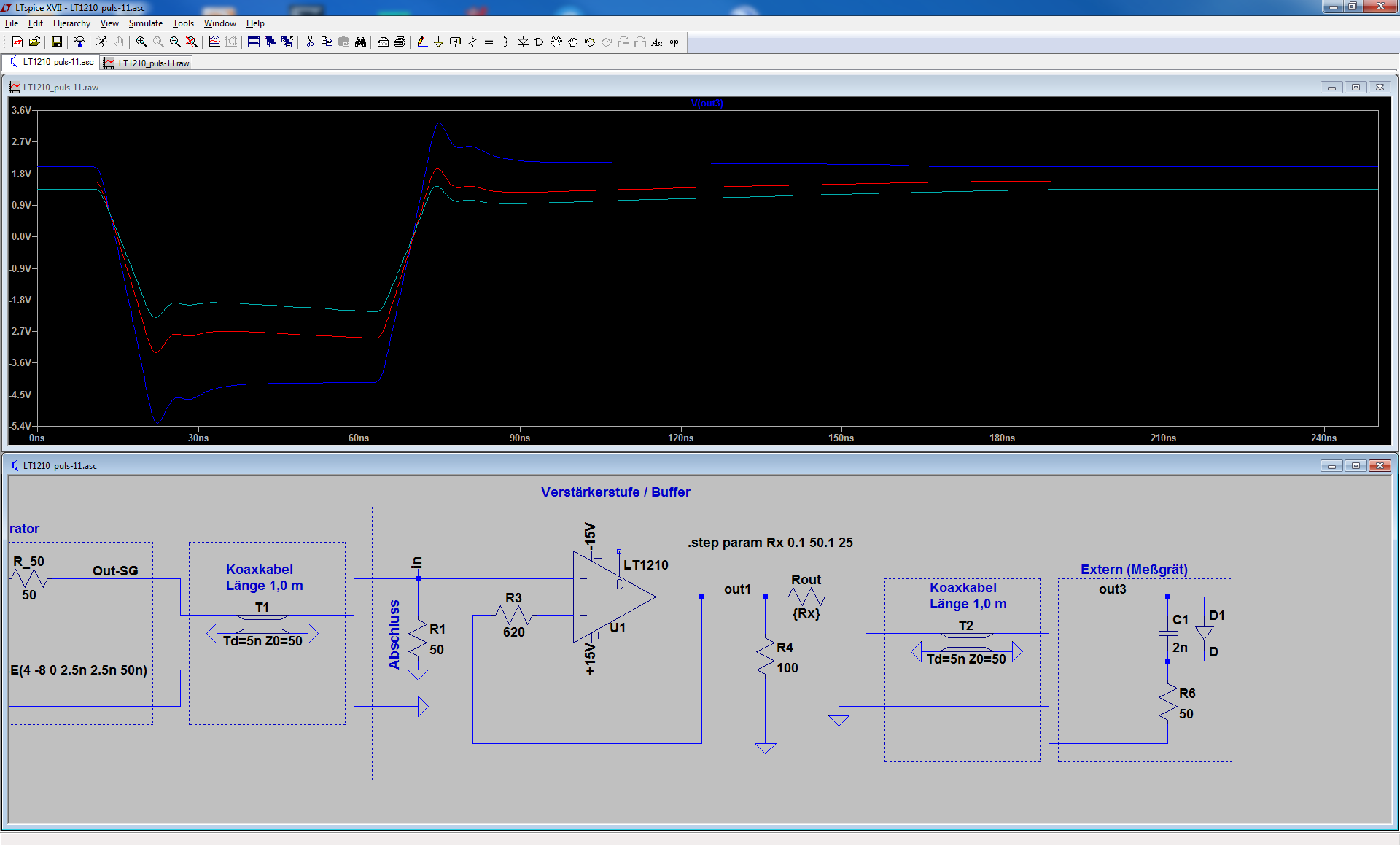

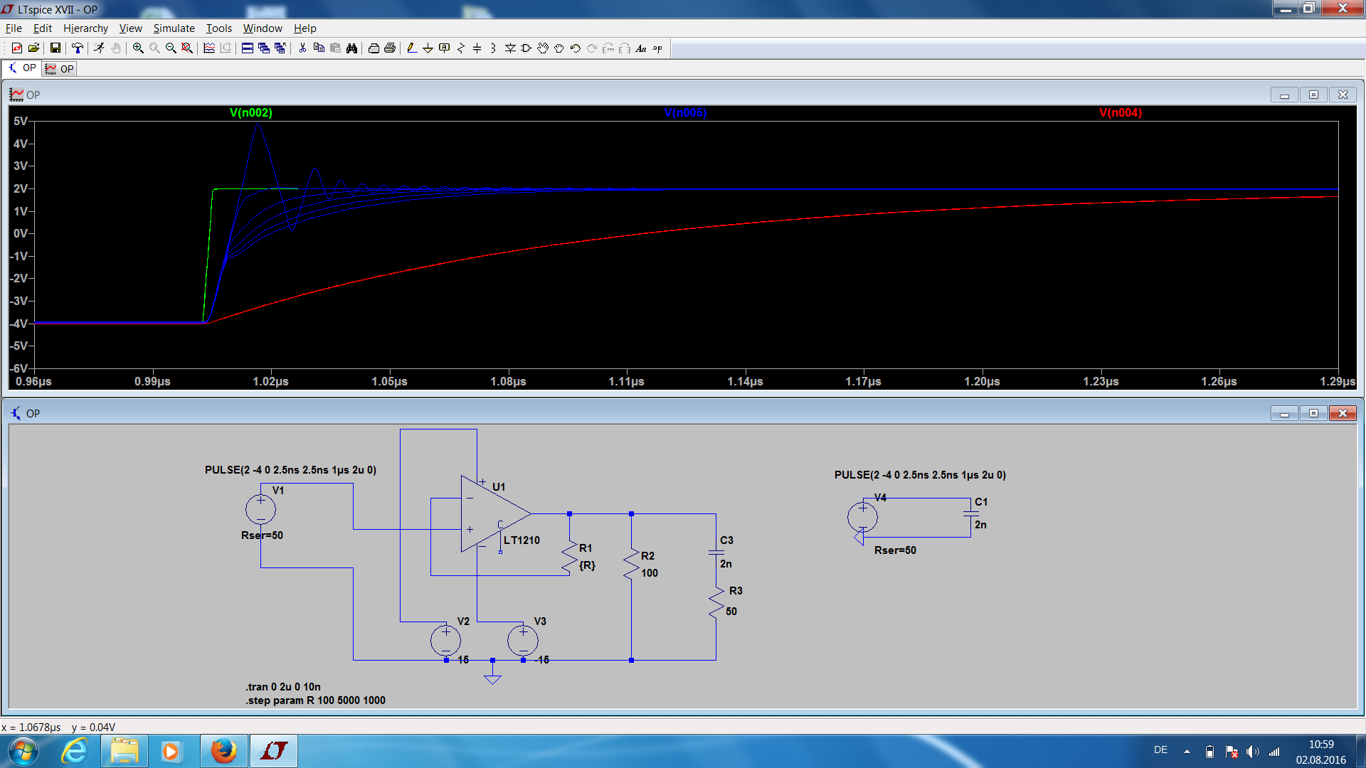

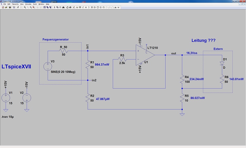

#4665611
ich habe zur Zeit Probleme Bilder hochzuladen
ich habe mal unter LTspiceXVII eine Simulation erstellt und die
Leistungen der Widerstände ausgewiesen.
Böser K. schrieb:
> Das wäre auch meine Gedanke. Der SG hat ja einen differentiellen
> Ausgang, deswegen soll man die Mass des SG mit der Masse des OP
> verbinden, damit diese einen gemeinsamen Bezugspunkt haben.
Dann ist die untere Linie die Masse des OPV und verbunden mit der Masse
des Signalgenerators?
> Der SG hat ja einen differentiellen Ausgang
Ich kenne asymmetrische (Koax-Leitungen) und symmetrische Leitungen,
welche dann Erdsymmetrisch sind, also gegen Masse.
In der Schaltung habe ich eine asymmetrische Versorgung verwendet.
Hierbei fliesst über R2 nur ein sehr geringer Strom. In diesem Fall wäre
nur R1 gefährdet.

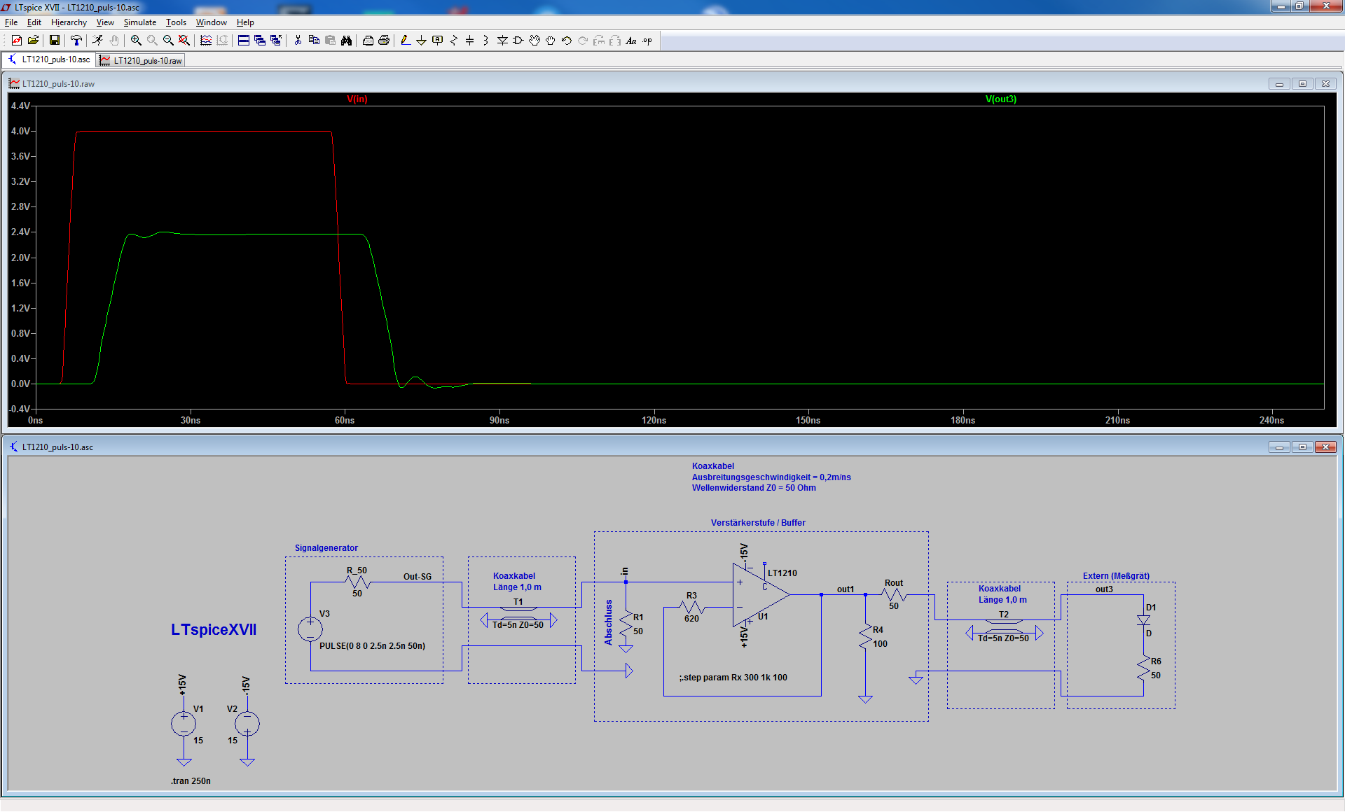

OP #4665660
Ich habe eben auch LTspice installiert und damit rumgespielt.
Die Simulation, die ich von Dir runtergeladen habe, ist leider nicht
vollständig.Da fehlt Sig. Generator und sol.Zelle.Kannst du bitte die
aktuelle version hochladen?
Sieht aber so aus, als ob R1 recht viel Leistung abnimmt. Aber warum is
bei uns R5  und R2 auch durchgebrannt?

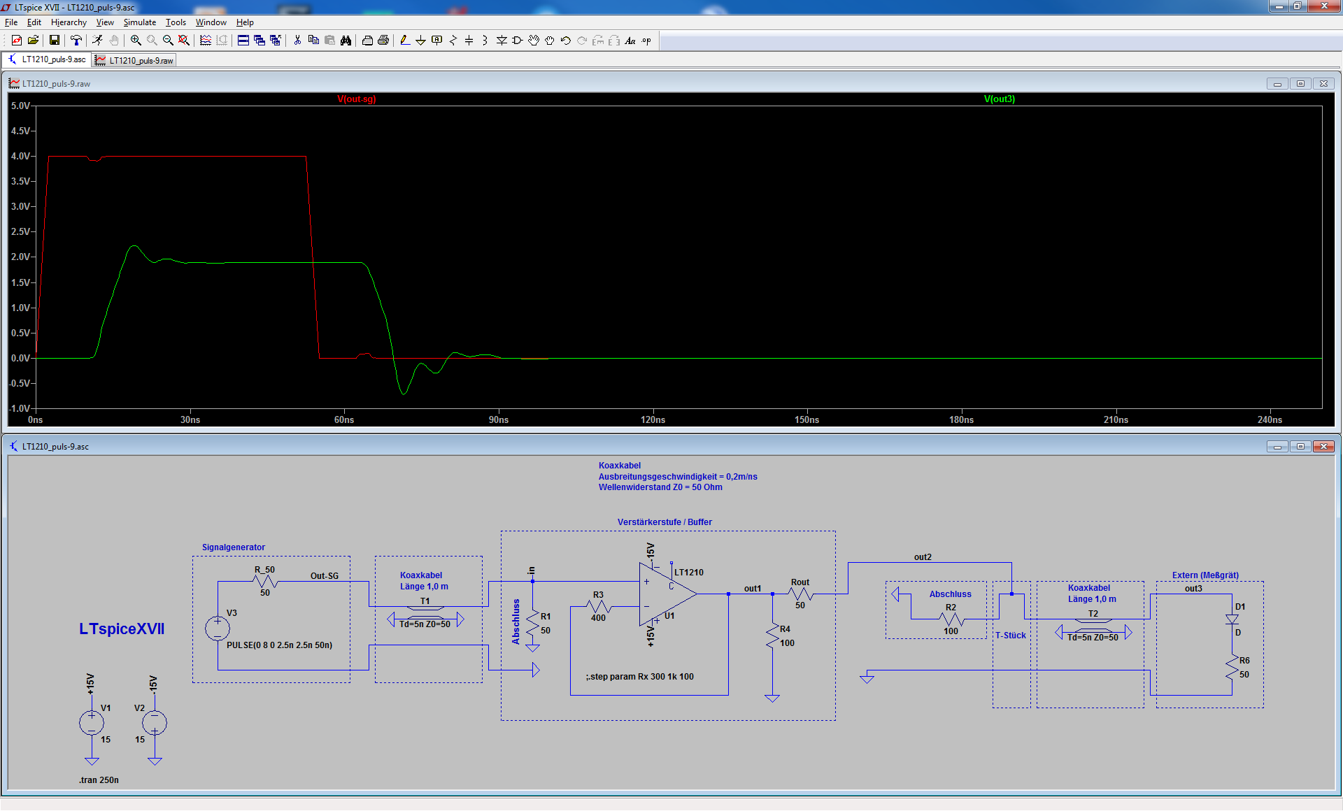

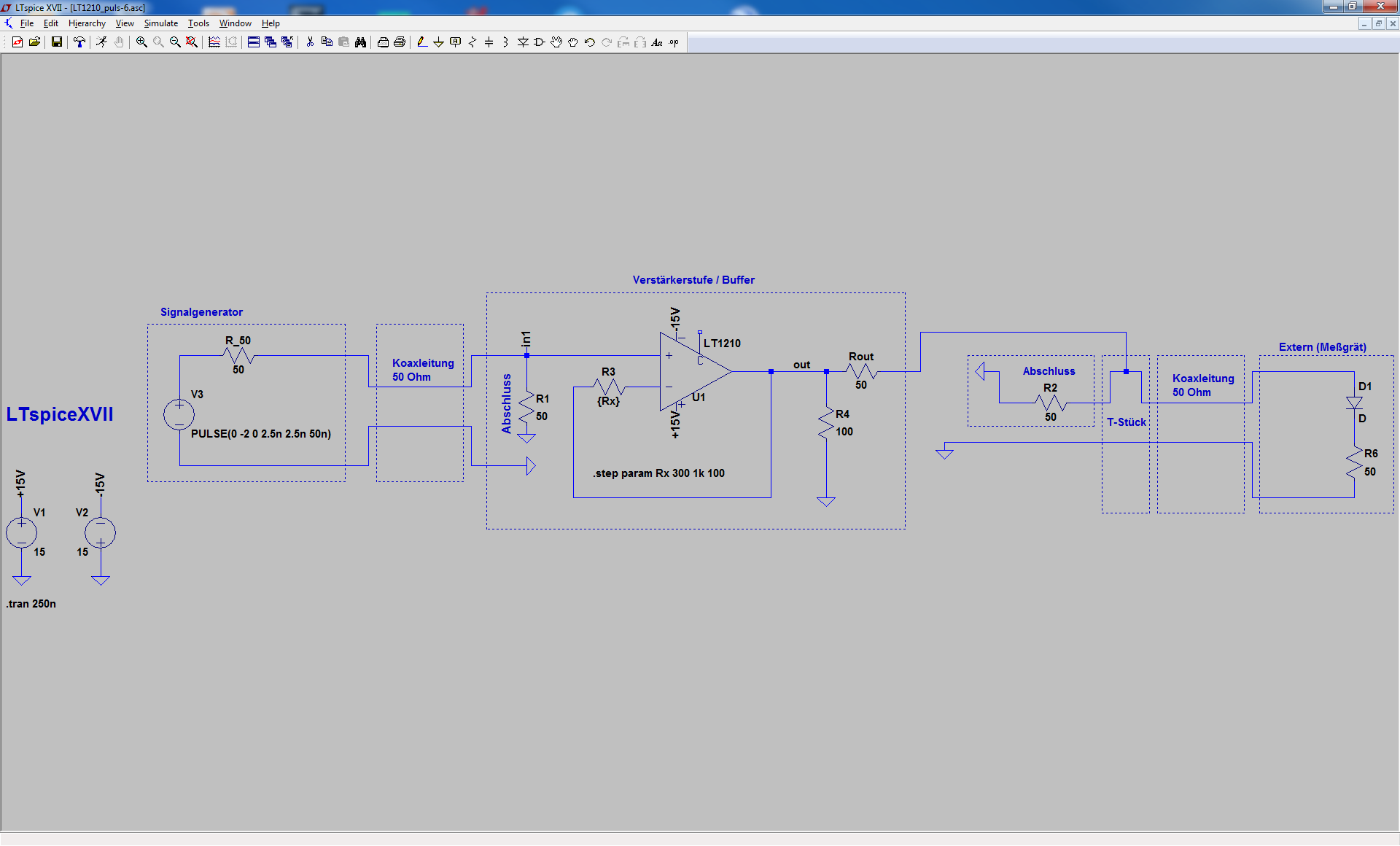

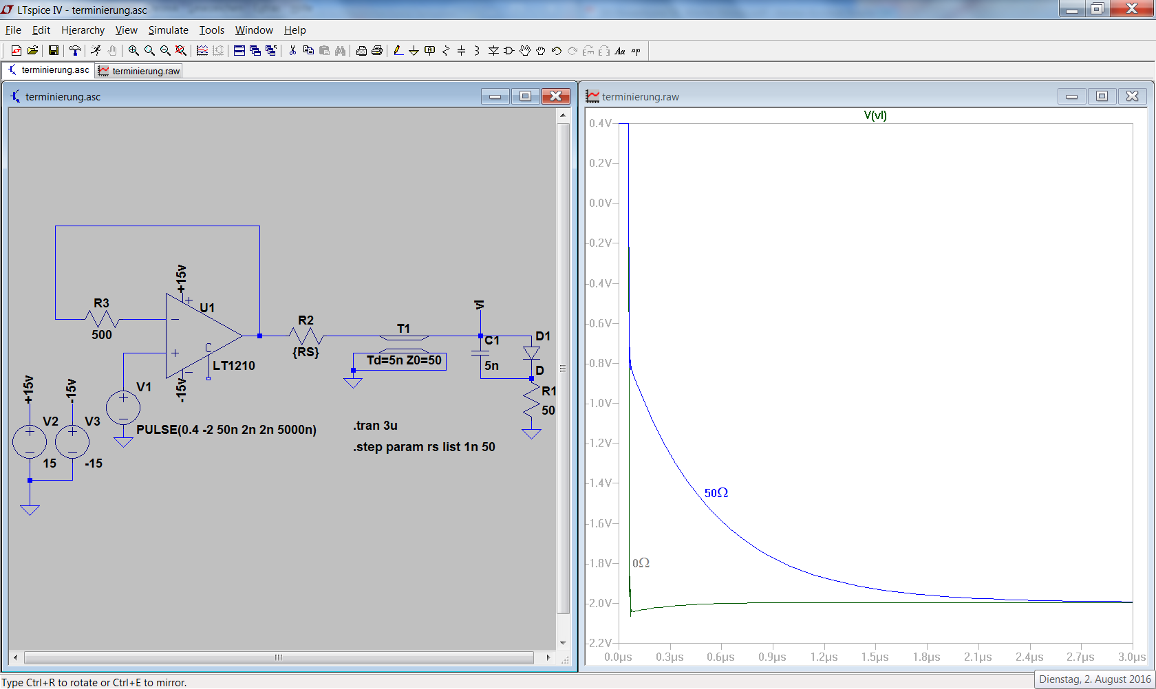

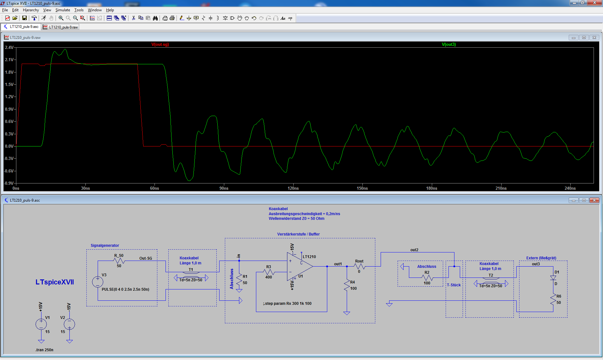

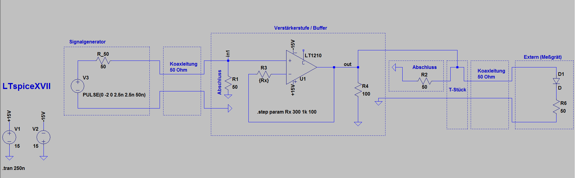

#4665682
Klar. Ich hatte etwas Stress beim Hochladen.
Wenn der Signalgenerator symmetrisch einspeisen sollte, dann sieht es
etwas anders aus. Dann wären R1 und R2 auch falsch beschaltet.
Ich habe auch mal mit einem Puls gespielt.
mfg klaus

Böser K. schrieb:
> Dankeschön. Die Simulation sieht ok aus..
> Vlt. hat jemand vor uns diesen OP falsch verschaltet und kaputtgemacht.
> hm
Das OUT-Signal geht über ein Koaxkabel weg. Da ist sogar ein T-Stück mit
Abschluss zu sehen. Gewöhnlich haben diese Kabel 50 Ohm. Der Verstärker
ist aber eher mit 0 Ohm angeschlossen.
Kläre aber mal wie das Signal des Frequenzgenerators eingespeist wird.
Links ist ja wohl das IN-Signal. Das dürfte auch ein Koaxanschluss sein.
Ein "differentiellen Ausgang" ist wohl doch nichts anderes als eine
symmetrische Übertragung.
http://kompendium.infotip.de/differentielle-signaluebertragung.html
Entweder der Frequenzgenerators hat einen symmetrischen Ausgang und kann
trotzdem zusätzlich asymmetrisch übertragen oder man hat irgendwie
getrixt, so dass von in1 gegen Masse und in2 gegen Masse das volle
Signal anliegt. Dabei wären in1 und in2 gegenphasig. Ich habe die
Bezeichnungen (in1, in2) aus der Simu entnommen. Dabei müsste aber eine
Masseverbindung zwischen Frequenzgenerator und OPV (oder dessen
Netzteil) vorliegen. In diesem Fall wäre auch R2 überlastet. Das erklärt
aber nicht den Ausfall von R5. Hier könnte ein Kurzschluss zum Messgerät
eine Ursache sein.
Short-circuit protection  and  thermal  shutdown  ensure  the  device’s
ruggedness.
Den LT1210 wirst Du auch nicht so schnell zerstören können.
mfg klaus
OP #4665721
Achim S. schrieb:
> Böser K. schrieb:
>> Aber warum is
> R2 bekommt man kaputt, wenn man einen Signalgenerator mit falschem
> Massebezug anschließt.
> R5 bekommt man in der gezeigten Anordnung nicht kaputt, ohne zuerst R4
> oder R6 zu verheizen. Wenn allerdings "extern" etwas anderes
> angeschlossen sein sollte als die gezeigte Kombination von Solarzelle
> und 50Ohm Widerstand (z.B. ein Kurzschluss), dann kann man natürlich
> auch R5 verheizen.
Also; der SG  ist dieser hier:
http://literature.cdn.keysight.com/litweb/pdf/5989-6433EN.pdf
SG=>Diff Output.
OP hat aber GND as Masse.
Die Beiden Massen sind mit 50 ohm (R2) verbunden? Kann da was schief
gehen? Sollte eigentlich nicht.

OP #4665758
Stimmt, daran habe ich nicht gedacht.
Falls der Kühltab mit +15V irgendwie durch die Schaube mit der Masse
kurzgeschlossen wird, fließt verdammt viel strom durch R2 und R5.
Warum haben die Menschen, die das gefertigt haben, überhaupt die Masse
von IN und OUT and den Kühltab zusammengeschraubt? Scheink für mich
keine gute Idee zu sein, vor allen weil die Schraube ja praktisch einen
Kurzschluss macht.
PS
Wir benutzten 88150, aber ich bin mir sicher, der Ausgangsimpendanz war
immer bei 50 Ohm

#4666046
> SG=>Diff Output.
Alles klar. Der Signalgenerator liefert ein symmetrisches Signal über
zwei Koaxausgänge. Das eine positiv, das andere invertiert. Von Dir wird
aber nur ein Kanal genutzt, also asymmetrisch über Koax 50 Ohm.
Warum der Ausgang des OPV etwas mit 100 Ohm zu tun haben soll ist mir
schleierhaft. Das Messgerät ist über eine 50 Ohm - Koaxleitung
angebunden. Am Verstärker / Buffer ist ein T-Stück mit 50 Ohm Abschluss
auf dem Bild zu sehen.
Die Schaltung sollte deshalb wie beigefügt aussehen.
mfg Klaus
#4666267
Böser K. schrieb:
> @Klaus
> Hast du R2 (50 Ohm) und R5 (10 Ohm) extra weggelassen? Die machten für
> mich auch wenig Sinn
Ja, R2 war sogar falsch platziert. Masse sollte man schon an Masse
anschliessen. Einen triftigen Grund für R2 sehe ich nicht.
Den Output des OPV musste ich noch berichtigen. Wir brauchen dort
natürlich auch einen 50 Ohm Widerstand für den Abschluss der
Koaxleitung. Dabei gehe ich wegen der Gegenkopplung des OPV von einem
sehr kleinen eigenen Innenwiderstand aus. R4 mit 100 Ohm stört da soweit
nicht, da der LT1210 für 10 Ohm Last konzipiert wurde. Ist das Koaxkabel
nicht angeschlossen, so kann sich R4 mit 100 Ohm eher positiv auswirken.
Was eigentlich noch überflüssig ist, ist das T-Stück mit dem
Abschlusswiderstand, zumindest nach der jetzigen Schaltung. Allerdings
wird der Koaxanschluss nur mit im Betrieb befindlichen OPV mit 50 Ohm
abgeschlossen.
mfg klaus

OP #4666475
Also, jetzt mal wieder zum Verständnis:)
Im Bild hat das T-Stück 100 Ohm Kappe am Ausgang.
Ich kann, leider,  den Ausgang des SG nicht direkt für die sol. Zelle
verwenden, dafür ist diese Quelle zu "langsam", sprich ich kann die
Ladungen nicht schnell genug sammeln, d.h die 50Ohm Impendanzanpassung
am Ausgang ist nicht nötig
So wie ich es versanden habe, brauche ich R2 und R5 (bezogen auf
Originalskitze) nicht.
R4 (100 Ohm) kann ich im Prinzip so lassen.
Richtig?

#4667662
Hat sich einer gedacht 100 Ohm // 100 Ohm = 50 Ohm? Ausgehend von der
originalen, ersten Schaltung. Nur, der LT1210 würde die
Leitungsimpendanz des Abschlusses kurzschliessen.
Die 50 Ohm Impendanzanpassung, Rout (Schaltung LT1210_plus-6.asc), würde
ich so hineinnehmen, das T-Stück entfernen und die Koaxleitung direkt am
BNC - Ausgang der Verstärkerstufe / Buffer anschliessen. Verzichtet man
auf den Abschluss Rout, so werden Echos bedingt durch Fehlanpassungen
nicht vermindert.
OK.
Tut nicht weh.
Ich würde die HF-Widerstände (50 Ohm, 100 Ohm) mal beschaffen und dann
Testen. Du wirst sicher einen passenden Oszi zur Verfügung haben um das
Signal prüfen zu können. Der jetzige Aufbau ist, wie ja auch schon Achim
bemerkte, nicht gerade professionell und HF-konform. Ein sauberer Aufbau
mit kurzen Drähten ohne Schnörkel ist ja jetzt auch nicht mehr so
schwierig, da ein paar Bauteile wegfallen.
mfg klaus
#4667975
ich wollte doch noch einmal den Einfluss von Stosstellen testen. Um ein
Koaxkabel zu simulieren gibt es die Transmission Line. Als Parameter
gibt man bei der idealen verlustfreien Transmission Line
TD = Laufzeit
Z0 = Wellenwiderstand
ein. Die Ausbreitungsgeschwindigkeit im 50 Ohm Koaxkabel entspricht
0,2m/ns. Bei 1 m Kabellänge kommt man auf 5 ns Laufzeit.
Im Bild LT1210_puls-9-Rout-0Ohm.png sehen wir in Farbe Rot die Spannung
des Signalgenerators, in Grün den Spannungsverlauf mit Rout = 0 Ohm am
externen Meßgerät.
Im Bild LT1210_puls-9-Rout-50Ohm.png sehen wir den Spannungsverlauf mit
Rout = 50 Ohm. Ich habe hier die Spannung am Signalgenerators erhöht um
auf ähnliche Spitzenspannungen bei out3 zu kommen.
Wie ich schon einmal sagte gefällt mir das T-Stück hier nicht. Dazu ist
es noch mit 100 Ohm abgeschlossen was auch nicht in Ordnung ist. Die
wiedergegeben.
Der Feinabgleich des LT1210 mittels R3 ist natürlich auch vom Aufbau
abhängig. Der Wert in den Simulationen kann nur ein Richtwert sein.
mfg klaus
Gast #4668078
Na, um es richtig aussagekräftig zu machen, solltest du in der Simu noch
die Last des TO einbauen. Er will ja keine idealen Dioden ohne Kapazität
betreiben, ihm geht es um das Leerräumen der Sperrschichtkapazität einer
Solarzelle. (sonst bräuchte er ja tatsächlich keinen Leistungs-OPV)
Keine Ahnung wie groß seine Zelle ist, aber du kannst als Hausnummer ja
mal 10nF parallel zu idealen Diode hängen. (Das ist meines Wissens die
Größenordnung bei einer Dünnschichtzelle von ~1 cm^2)
Dann solltest du noch den Spannungssprung anpassen. Nicht wie bisher vom
Durchlassbereich auf 0V. Sondern wie beim TO von einem leichten
Vorwärts-Bias auf eine Sperrspannung. Bei deiner idealen Diode könntest
du z.B. von 400mV auf -2V springen.
Wenn du beides angepasst hast, dann lass die Simu noch mal laufen und
schau, was dir die steilere Flanke liefert (niederohmiger Ausgang oder
50Ohm Ausgang). Stoppe die Simu aber nicht bei 250ns, sondern lass sie
über mehrere µs laufen - sonst erkennst du die relevante Flanke beim
50Ohm Treiber nicht.
OP #4668400
Also, ich habe die Schaltung auf Kurzschlusse überprüft. Alles scheint
i.O. zu sein. Wahrscheinlich wurde die OP-Schaltung so ausgeliefert.
Sonst kann die durchgebrannte Widerstände nicht erklären.
Die Ladungsextraktion ähnelt tatsächlich die Umladung eines
Kondensators. Unsere Zellen haben in der Regel eine Kapazität so um 2-5
nF.
Anbei meine Simulation:
Grün ist der Extraktionspuls am SG
Blau ist die Spannung am Kondensator mit OP.
Rot wäre die Spannung am Kondensator ohne Verstärker.

(Step muss wohl mindestens 3 Verläufe haben und 0 Ohm mag LTspice dabei
auch nicht.)
Echos treten auch nicht mehr auf wenn die Diode sperrt ist auch die
Energie der Echos abgebaut. Prima Vorgehensweise.

Gast #4668465
Klaus R. schrieb:
> Hab ich auch so ermittelt. Der Abschluss Rout verflacht die Flanken.
Wobei die wichtige Abflachung nicht das ist, was du zwischen 60ns und
80ns betrachtest(die unterschiedlichen Steigungen im linearen Bereich
ergeben sich sozusagen nur aus unterschiedlichen
"Spannungsteilerverhältnissen" zwischen Rout und dem Strommesswiderstand
R6, während der Kondensator noch als Kurzschluss wirkt). Der eigentliche
Zeitunterschied wird deutlich, wenn du die Pulse mehrere µs lang machst
und das exponentielle Annähern an den Endwert nach Ablauf der linearen
Flanke betrachtest.

#4668572
Achim S. schrieb:
> Der eigentliche
> Flanke betrachtest.
In der Tat. Bei mir ist der Endwert schon nach 1µs erreicht. Ich lasse
durch die Diode in Flussrichtung 10 mA fliessen. R4 mit 100 Ohm bewirkt
auch etwas.
Das Messergebnis sollte der Strom durch bzw. die Spannung an R6 sein,
bei Dir R1 sein. Die Ladungsträger dürften sich wie eine zusätzliche
geladene Kapazität verhalten. Mit einem passenden Oszi werden das
interessante Versuche.
