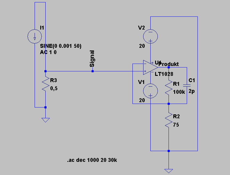

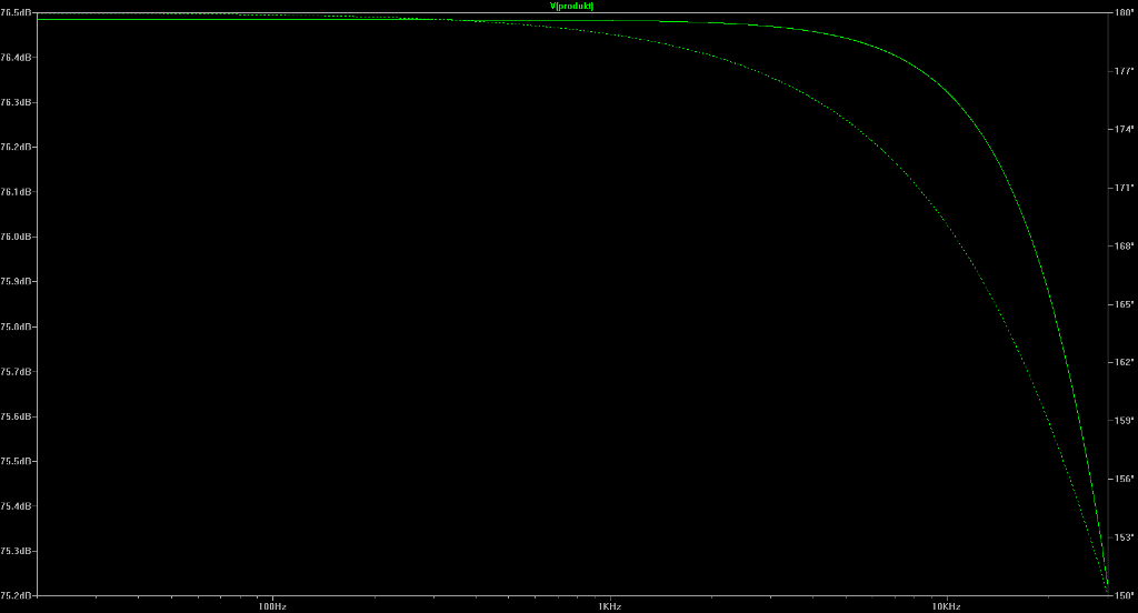

Hallo zusammen!
ich habe einen invertierenden Verstärker geplant um über einen Shunt den
Spannungsabfall zu verstärken so dass dieser gemessen werden kann. Der
Strom ist oberwellenbehaftet bis maximal 10 kHz Oberwellenfrequenz.
Schaltung und Frequenz sowie Phasengang findet ihr im Anhang.
Wie kann das Abknicken des Phasengangs verhindert werden? Sollte ein
anderer Operationsverstärker zum Einsatz gebracht werden?
Der LT1028 wurde ausgewählt weil er schnell, rauscharm und präzise ist.
Nach Möglichkeit sollten nur LT OPs zur Verwendung kommen...
Grüße, Timmey
Gast #3419724
Indem du nicht so übertrieben hohe Verstärkungen (jetzt 1330)
einstellst. Der OPV hat ein begrenztes GBP =
Verstärkungs-Bandbreite-Produkt, du kannst also bei einer bestimmten
Verstärkung nur eine bestimmte Bandbreite erwarten, ggfs. muss man
mehrere Stufen verwenden.
