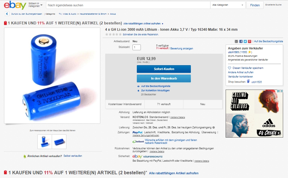

Ich habe eine (defekte) Noname-LiIo-Zelle Typ 16340 mit 3,7V und
1300mAh.
Im Netz finde ich diverse Angebote zum Teil mit bis zu 3000mAh welche
ich gerne für eine Hochleistungs-LED Taschenlampe kaufen würde.
Ladetechnik ist vorhanden.
Wer hat Erfahrung mit solchen Zellen (für Taschenlampen, LaserPointer
etc.) und kann einen Hersteller/Lieferanten etc. empfehlen?
Vielen Dank und schöne Weihnachten
Gast #5253270
Da kann man nur zustimmen - diese Kapazität ist unrealistisch für eine
16340. Bei einer 18650 ist die Kapazität möglich, aber nicht bei 16340.
