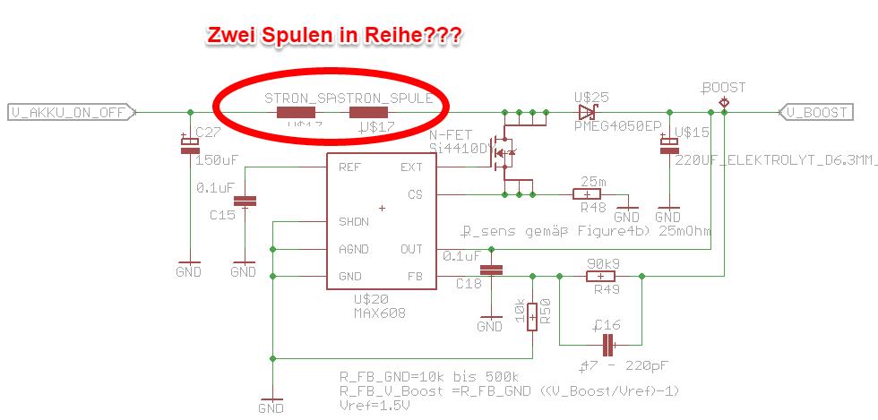

ich muss einen Boost-Konverter in extrem kleinem Bauraum unterbringen.
Ich tu mich recht schwer eine geeignete Spule zu finden, bei der sowohl
die Kapazität als auch der Sättigungsstrom groß genug sind, das Gehäuse
aber nicht zu hoch.
Ich bin jetzt am überlegen zwei Spulen in Reihe (mit genügend hohem
Sättgungsstrom) zu verwenden, die Kapazität addiert sich ja. Was denkt
ihr? Ist das nen Versuch wert?
Schöne Grüße, Johannes
#4327581
Yep, funktioniert gut. Habe das letztens erst mit ganzen 6 Spulen so
gemacht, da auch sehr geringe Bauhöhe/hohe Induktivität nötig war.
Da die Spulen aber naturgemäß sehr nahe beieinander stehen müssen, achte
(bei offenen Bauformen) auf den Wickelsinn. Sonst behindern sich die
erzeugten Magnetfelder schnell gegenseitig. Wollte dazu erst den
Aufdruck der Spulen beachten, aber der war zufällig! Erst die
tatsächliche Betrachtung des Wickelfensters brachte Klarheit.

Mehrere Spulen in Reihe oder parallel ist OK! Mancher mag sich wegen der
magnetischen Kopplung sorgen, aber die ist gering. Bei baugleichen
Induktivitäten hat man, wenn sich der "Nordpol" der einen Spule und der
"Südpol" der anderen Spule nebeneinander befinden eine geschätzte
Erhöhung der Induktivität von vielleicht 20%. Stehen sich jedoch
"gleichnamige" Pole gegenüber ist die Summeninduktivität um maximal 20%
verringert. So what. Don't worry, be happy ;-)
