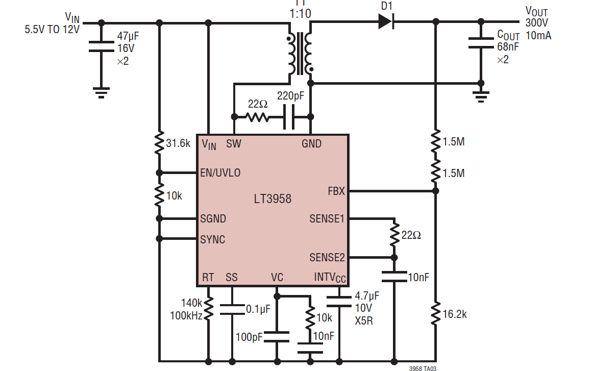

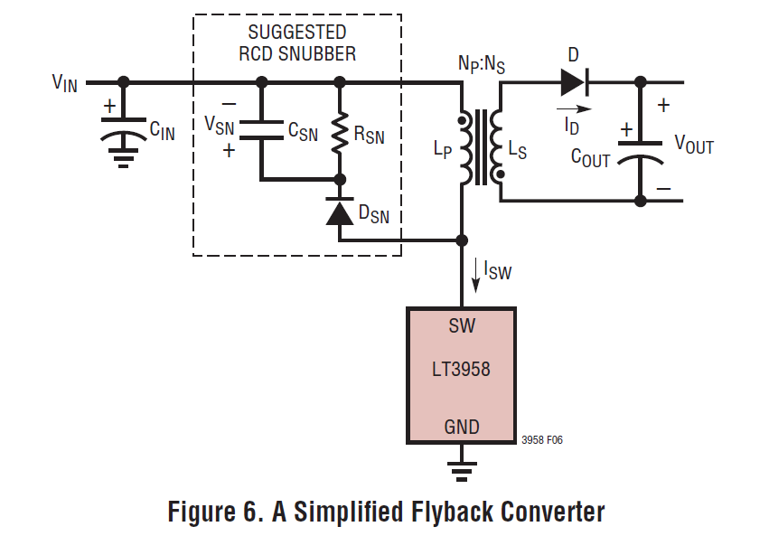

Ich wollte einen LT3958 verbauen und mich dabei an der
Beispielsschaltung auf Seite 16 und 24 halten.
Jedoch ist auf Seite 24 der Impulsübertrager sekundärseitig mit der
selben Masse verbunden, was doch eigentlich total überflüssig ist?
Mein Ziel ist es aus 7V etwa 17V zu machen, das sollte mit dem richtigen
Übertrager doch möglich sein?
Nö, denn in der Schaltung hat man keine galvanische Trennung.
>Mein Ziel ist es aus 7V etwa 17V zu machen, das sollte mit dm richtigen
Sicher.

Ziel sind 2A bei 17V, 15V würden theoretisch auch reichen.
Laut Datenblatt könnte der LT3958 ja 2A, wobei 30Watt ja nicht allzu
wenig sind.
Gut zu wissen, dass das nicht das gleiche ist :-)
Also eine galvanisch getrennte Versorgung wäre theoretisch möglich?
