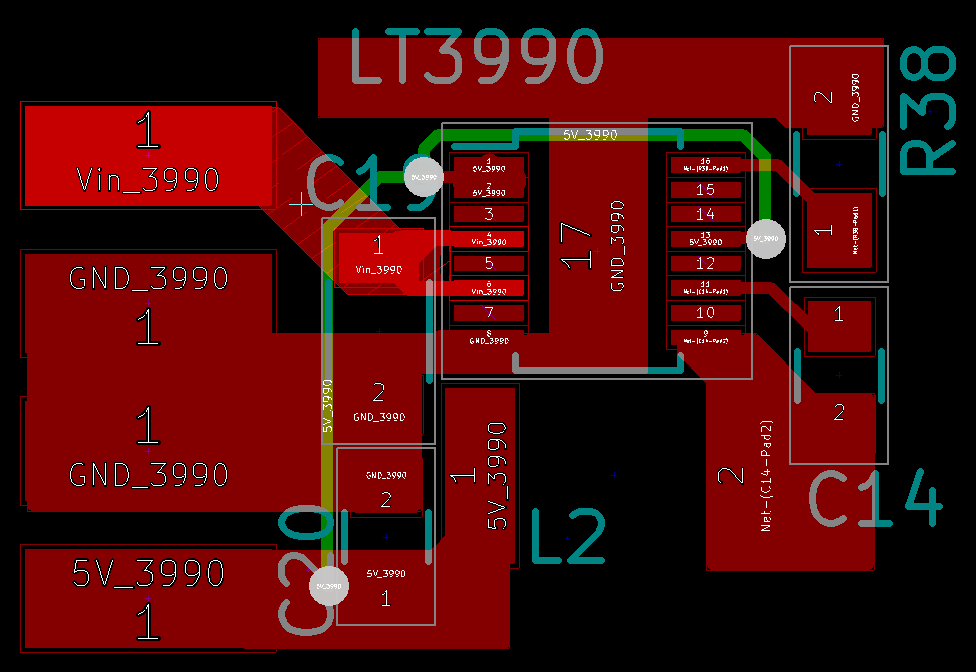

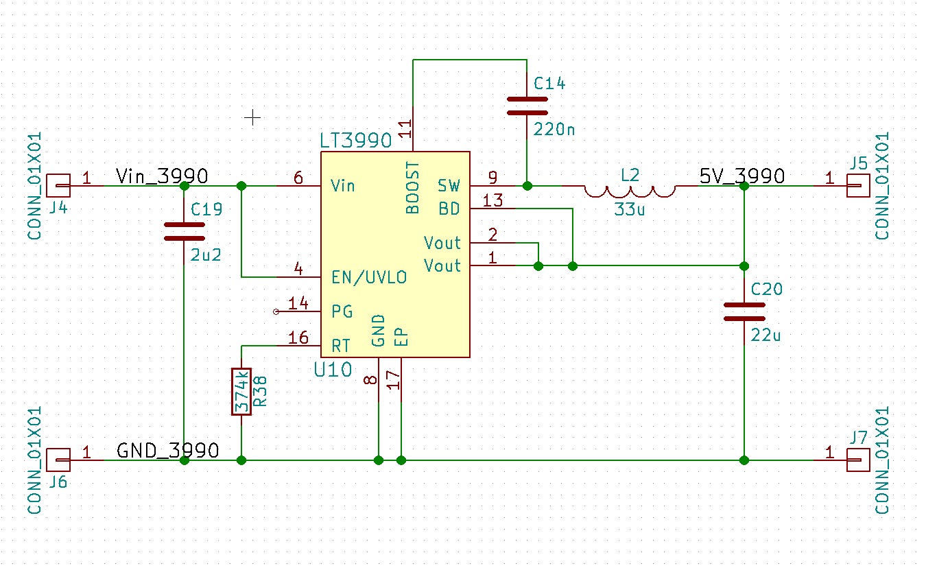

ich versuche mich mal wieder an einem Schaltregler. Ich nutze den
LT3990IMSE-5 (Also die 5V Festspannungsvariante). Hierfür habe ich ein
kleinen Layout (2-lagig) angelegt um den Regler mal auf einer kleinen
Platine einzeln nutzen zu können.
Im Datenblatt (Anhang) ist ein Beispiel für das 10 Pin Gehäuse, was dem
16Pin von der Aufteilung recht nahe kommt. Das hab ich versucht zu
nutzen.
Ein paar Fragen dazu:

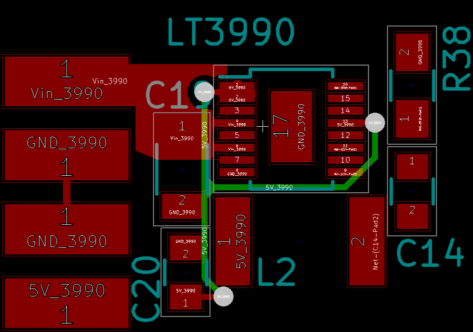

1. Sollte ich die Ausgangsspannung auf der 2-lagigen Platine so nach an
der Spule vorbei auf der Rückseite zum Pin 13 führen oder sollte ich
mehr Abstand zur Spule einhalten um nichts ungewolltes einzufangen?
2. Auch Pin 1&2 sollen an die Ausgangsspannung angeschlossen werden. In
meinem Layout geht das ja sehr einfach (Abgesehen von der längeren
Strecke) Aber wie würde man die Bahn verlegen, wenn ich jetzt nicht auf
der Vorderseite arbeiten könnte sondern gezwungen wäre die Rückseite zu
verwenden? (Siehe Anhang) Mich stört die Zerteilung der GND Fläche. Hat
hier LT etwas nachlässig gearbeitet oder kann man das so noch als gut
bewerten?
3. Würde mich über generelle Kritik am Layout freuen.

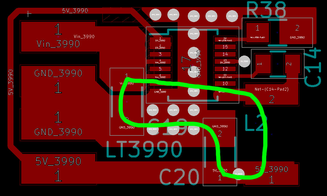

armab schrieb im Beitrag #4948230:
> mal doch mal deine strompfade ein du pfeife
Auch wenn das nicht zielführend für meine Frage ist...Im Anhang für die
Ladephase.

Ich kann im vom LT vorgeschlagenen Layout erst mal keinen Schwachpunkt
feststellen. Und du hast das weitgehend übernommen.
Ich würde den C20 weiter zum C19 platzieren und die Spule um 90° drehen
und "unter" den Regler setzen. Damit ergeben sich auch Optimierungen am
C14 und R38. Muss der R38 eigentlich so riesig sein?
Das ist uninteressant, weil an dieser Stelle der Masse eigenlich kein
Strom fließen sollte...
Im Vorschlag im letzten Post ist das eine große Einkoppelschleife. Ich
würde die Leitung auf der Unterseite ähnlich wie im
Beitrag "Re: LT3990 Layout" aber weiter links
und oberhalb des C9 zum Pin führen, damit die Stromschwankungen im C19
nicht auf den Feedback einkoppeln.

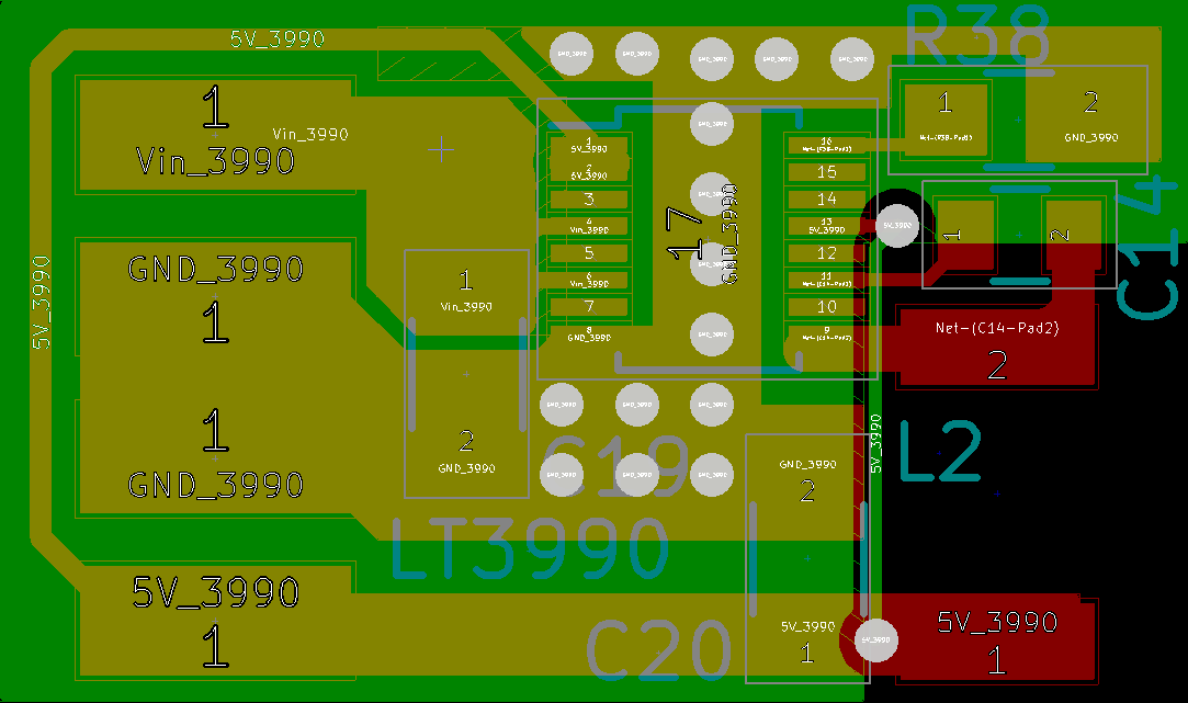

Gast #4948465
Hab es mal so versucht wie du geschrieben hast (grob). Die GND Fläche
habe ich weg gelassen.
Die Bahnen vom Ausgang zu Pin 1&2 sowie 13 sind so schon etwas lang
oder?
R38 muss so groß sein, weil ich den hier habe ;) Dafür habe ich den
Ausgangs C von 1206 zu 0805 geändert.

Naja, eine meiner Fausformeln ist, dass die Spule etwa so groß ist wie
der Eingangs- und Ausgangskondensator zusammen. Wenn da was nicht passt,
dann muss man sich das nochmal genauer anschauen.
Irgendwie hast du das "links vom C19" falsch interpretiert. Also nicht
mit der Senseleitung quer durchs Leistungsschlachtfeld...

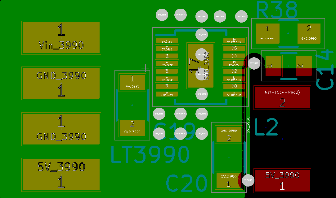

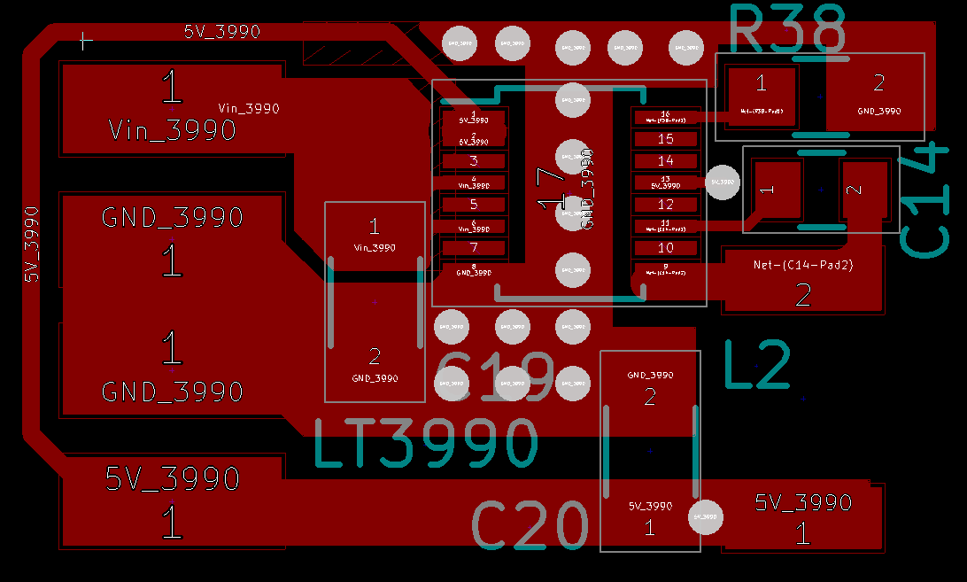

Gast #4948974
Das ist schon eine 5mm Lange Spule... Viel kleiner geht bei 33uH nicht
:) Will das Ding ja auch noch mit Hand löten können...
Anhang. Die Bahnen sind so extrem lang, wüsste aber nicht wie man das
abkürzen könnte.
Moderator (Firma: Titel) Persönliche Seite #4949039
Vom Pin 1 zum Pin 13 kannst du direkt fahren, da ist der Umweg unnötig.
Und sonst passt es. Naja, ein wenig weiter nach links evtl...
Dann ist evtl. ein Kerko zu klein. Welche Spannung hat der? Dir ist
klar, dass diese Kerkos bei ihrer Maximalspannung nur noch 1/3 der
Nennkapazität haben? Deshalb sollte auch an einer 5V Versorgung
mindestens ein 16V Kerko werkeln.
