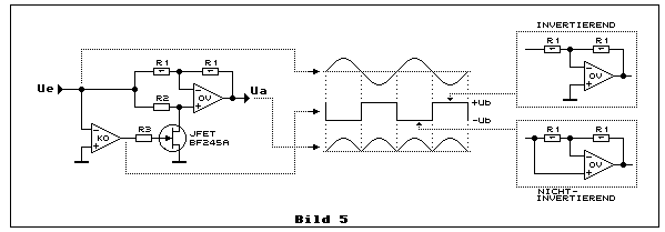

ich habe gelesen, dass es einen Synchrongleichrichter gibt. Diese wäre
gut geeignet um mein 1,2V Akku von einem kleinen Windrad (PC-Lüfter,
1Phasen Wechselstrom) zu laden. Möchte sagen wir mal für 700mA auslegen,
falls ich mal ein Dynamo betreiben möchte.
Habt Ihr Tipps?

Die obige Schaltung ist zwar ein Synchrongleichrichter, aber das ist
eine Messschaltung, die ist nicht zur Gleichrichtung in der
Energietechnik gedacht.
Ein Synchrongleichrichter für deine Anwendung würde die
Gleichrichterdioden durch gesteuerte Halbleiter ersetzen, um die
Druchlassverluste zu verringern. Wenn du einen Dynamo verwendest, ist
der Spannungsabfall am Gleichrichter doch fast egal. Daher ist ein
normaler Brückengleichrichter, evtl. aus Schottky-Dioden, vollkommen
ausreichend.
Gast #2289586
Düsendieb schrieb:
> in der Skizze ist ein Verstärker, mit welcher Spannung wird denn der
> versorgt?
Mit der Batterie. ggf. Ladugspumpe oder Stepup auf 5V für TTL Mosfets.
Achso. Gibt es keine andere Möglichkeit mittels FET eine Verlustfreie
Gleichrichtung zu bekommen?
Oktav Oschi schrieb:
> Siehe zB LTC3780 sychroneous buck boost.
Cool. Leider sehe ich dort keine Gleichrichtung. Oder bin ich blind?
Gast #2289594
Verlustfrei wirst Du nicht bekommen; höchstens verlustarm. Bei solch
kleinen Leistungen lohnt sich das aber nicht. Ein Fahrraddynamo z.B.
ist mehr eine Stromquelle als eine Spannungsquelle. Da wirken sich
Dioden in Reihe sowieso kaum aus.

Gast #2289598
Da ist die Freilaufdiode durch einen synchron geschalteten Mosfet
ersetzt.
Eine verlustfreie Gleichrichtung gibt es überhaupt nicht. Bei so kleinen
Leistungen wie bei dir, haben Synchronschaltungen wegen des Aufwands und
der zusätlich benötigten Steuerleistung keinen Sinn.
Gast #2289667
> bei 1,2V und 0,5A Ladestrom sind 0,4V*0,5A an einer Schottky durchaus
> betrachtenswert. Meinst du nicht?
Nicht, wenn aus einem Dynamo gespeist wird.
Gast #2289671
ich nicht schrieb:
> ArnoR schrieb:
>> keinen Sinn.
Nein, nicht, wenn Deine Steuerschaltung dann auch 0,2W braucht.
Und, wie bereits gesagt, es kommt auch auf den Generator an.
Gruss
Harald
