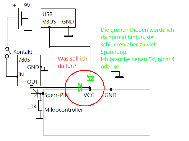

ich hab ein kleines Problem.
Ich hab hier einen Mikrocontroller und ein paar andere Komponenten die
über die VBUS/GND-Pins eines USB-Kabels Spannung beziehen.
Jetzt soll aber noch die Möglichkeit bestehen dass über einen speziellen
Kontakt eine 9V-Batterie o.ä. mit der Schaltung verbunden wird, was dann
a) Strom liefern soll und b) über einen Spannungsteiler mit einem
Mikrocontrollereingang verbunden ist, sodass der weiß "aha ich bin nicht
per USB sondern extern gepowert".
Das ganze ist eine Art Sicherheitskontakt. Wenn der ausgelöst wird
schreibt der Controller nämlich einen Wert in sein EEPROM der das ganze
Gerät permanent sperrt (zumindest bis man per serieller Verbindung einen
Code schickt). Nun soll dieser Kontakt funktionieren sowohl wenn USB
Strom liefert als auch wenn kein Strom über USB kommt, in diesem Fall
soll die 9V-Batterie den Strom liefern (über einen 7805), d.h. der
Kontakt verbindet die 9V-Batterie mit der Schaltung, was dann Strom
liefert (wenn sonst keiner da wäre) und zugleich die Sperrung auslöst
(für die ja Strom benötigt wird).
Es soll absolut kein Strom aus der Batterie gezogen werden wenn der
Sicherheitskontakt nicht aktiviert wurde (soll Jahre halten).
Normalerweise würde ich einfach USB und Batterie parallel anschließen,
mit zwei Dioden sodass kein Strom in die jeweils andere Stromquelle
zurückfließen kann.
Das kann ich hier aber nicht machen. Denn die Diode vermindert die
Spannung, was nicht sein soll. Bei <4,8V funktioniert die Schaltung
nicht mehr richtig (ICs die 5V wollen, etc.). Nein, auf 3,3V umzusteigen
kommt nicht in Frage.
Gibt es eine MÖGLICHST EINFACHE und möglichst ohne exotische Bauteile
auskommende Lösung (außer eines Relais, das kommt nicht in Frage weil es
ein Geräusch machen würde, außerdem ist es klobig)?
Wie würdet ihr das Problem lösen?
Siehe vereinfachte Skizze im Anhang.
mfG Cherry

sry, zu schnell gelesen - anderer Vorschlag: Dioden rausnehmen, den
USB-Port mit einem P-FET trennen, sobald an OUT Spannung anliegt. Hat
den Nachteil, dass sobald die ext. Spannung anliegt ausschließlich über
diese versorgt wird. Lässt sich aber über einen zweiten FET beheben.

#2450170
Hallo CherryDT,
schau dir mal die Schaltung eines Arduino an. Hier wird genau das
realisiert. Es ist einfach ein P-MOS und ein Komparator. Die Schaltung
musst du etwas ändern, weil du keine 3,3 V hast.
Nimm doch gleich einen Arduino. Er ist klein und kostengünstig.
Guido

Nein, das habt ihr falsch verstanden. Es geht darum dass der
Sabotagekontakt  immer funktionieren soll und die Sperre aktivieren,
egal ob USB gerade Strom liefert oder nicht. Wenn USB ausgesteckt wird
soll nichts gesperrt werden!
Mein Problem dabei war nur dass die Spannung von der Batterie in das
Mainboard zurückfließen würde, was nicht sein soll.
Guido Scheidat schrieb:
> Hallo CherryDT,
> Gruß
> Guido
Ich verwende bereits einen Arduino, allerdings einen Mini Pro. Der
normale ist zu groß und sperrig, nicht direkt mit meiner Schaltung
verlötbar und außerdem bringt mir sein USB-Anschluss nichts, weil mein
System nämlich aus einem ANGEZAPFTEN USB-Kabel die Spannung bezieht. Das
System kann nämlich ein USB-Gerät programmgesteuert mit dem Computer
verbinden oder trennen, mit zwei USB-Buchsen die verbunden sind wobei
VBUS unterbrochen ist und vom Controller verbunden wird, und von VBUS
und GND bezieht der Controller normalerweise die Spannung.
Damit der Sabotagekontakt aber auch funktioniert wenn der PC aus ist,
muss die Batterie her.
Schaltung vom Arduino: Hab ich mir schon angesehen, aber jetzt nicht
wirklich verstanden. Mit OPs hab ich auch noch nie gearbeitet.
Ich hab jetzt einen IC gefunden der passend erscheint: LTC4412, den hab
ich jetzt mal bei Conrad bestellt. Schauen wir mal. Der Beschreibung
nach tut der genau das was ich will.
