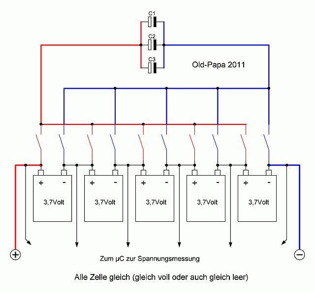

will mir einen Balancer für ein 4S Lifepo4 pack bauen.
Dazu würde ich den ICL 7660 verwenden, bin mir jedoch über die genaue
Schaltung nicht im klaren.
Zum einen finde ich diese Schaltung auch hier im Forum:
Zelle1   +----8----+
   |  +--2 ICL7660 3--+
   +--+  | LTC660  |  C
   |  +--4 MAX660  6--+
Zelle2   +----5----+
Jedoch wird ebenfalls auf figure 10 im Datenblatt verwiesen, was eine
andere Belegung zur Folge hätte. Was ist nun richtig?
mfg Thomas

Der ICL7660 ist KEIN Balancing-IC! Das Teil baut aus einer Spannung eine
höhere oder eine Dualspannung (aus 10V zB. +/-5Volt)
Sicher wird es einige Balancer-ICs geben, die findest Du in den Weiten
des Netzes ganz sicher ;)
Old-Papa

Der ICL7660 ist lediglich ein gesteuerter Analogschalter, der dafür
gedacht ist, über einen Kondensator Ladungen hin- und herzuschieben.
Wofür er dann im Endeffekt genutzt wird, ist dem IC egal.
Einen NE555 kann man auch für 1000 und eine Anwendung missbrauchen,
wofür er aber ursprünglich auch nie gedacht war.
Die Beschreibung von Thomas über die Funktionsweise ist soweit auch
richtig. Der ICL7660 klemmt den Kondensator abwechselnd an die obere und
an die untere Zelle. Sinn dabei ist, dass so langsam der Ladungszustand
der zwei Zellen aneinander angeglichen wird. Die Zellen werden also
"balanced".
Um auf die eigenliche Fragestellung zurückzukommen:
Hol dir ein paar der ICs und nimm dann die Beschaltung aus dem
zugehörigen Datenblatt des Herstellers. Da es mehrere Hersteller gibt,
gibt es auch mehrere Anschlussbelegungen.
Ich selbst habe auch schonmal ein Balancer-Projekt für Li-Ion Zellen
angefangen, welches aus Zeitgründen aber wieder eingeschlafen ist. Du
wirst auf jeden Fall etwas probieren müssen, wie was am besten
funktioniert. Prinzipiell ist der ICL7660 für deine Zwecke einsetzbar,
was du allerdings testen musst, ist ob die kleine Spannung deiner Zellen
dem IC genügen. Problem dabei ist vorallem der Rds_on der FETs im IC
selbst.
Ich würde mich über eine Berichterstattung deiner Fortschritte freuen ;)

Im Endeffekt kann der ICL7660 wohl sogar echtes Balancing. Das heisst
er kann die Ladung von der Zelle, die zuviel hat an die Zelle trans-
portieren, die zuwenig hat. Normale Li-Balancer wandeln m.W. die
überschüssige Ladung nur in Wärme um. Ich denke, welches Verfahren
wirklich das bessere ist, kommt auf den Einzelfall an. M.E. ist der
ICL7660 nur dann geeignet, wenn man nur zwei Zellen balanzieren will.
Gruss
Harald

@Horst,
das stimmt schon und mit dem 555 habe ich auch schon die ulkigsten
Sachen gemacht. Doch bei Balancen kommt es auf jedes Zehntel Volt an.
Diese ganzen "LiPos, LiIonen usw" sind extrem zickig, wenn sie auch nur
ein paar Zehntel zuviel Spannung abbekommen. Daher würde ich für sowas
wirklich nur geeignete ICs oder diskrete Schaltungen nehmen. Ich möchte
nicht wissen wie lange diese Elkos (mit 50-100µF) hin und her geschaltet
werden müssten, um wenigstens halbwegs Energie zu transportieren. Ich
vermute ewig ;) Zu Anfang kann da sogar noch was gehen. Doch zum Ende
hin, also nur noch einige Zehntel Differenz, wird das schon wegen der
Schaltverluste irgendwann unmöglich.
@Harald,
"normale Balancer" gibt es auch mit der oben genannten
Kondensatorumladung. Der 7660 geht mit dieser Behelfsschaltung auch nur
für 2 Zellen, der TS wollte aber 4.... ;) Da hast Du recht ;-)
Die normalen Balancer wirken fast durchgängig nur beim Laden und
verbraten überschüssige Energie (an der Zelle mit der höchsten
Spannungslage).
Auch das funktioniert bei Consumergeräten nur bedingt, einfach weil die
Balancher viel zu klein ausgelegt sind.
Welchen Sinn hat ein Ladegerät "mit integriertem Balancer", wenn es zwar
mit einigen Ampere lädt, die Balancer aber nur 200-300mA verbraten
können. Keinen! Eine Zelle ist immer zuerst voll, der Balancer kann den
x-Ampere Ladestrom mit seinen popligen 200-300mA (gängiger Wert) nicht
vorbei leiten, Zelle wird noch voller und Überwachungselektronik
schaltet den Ladevorgang ab. Beim Entladen dann die Quittung: Eine Zelle
war nur wenig voll, die ist zuerst leer, Elektronik schaltet ab.....
Sichtbarstes Zeichen für solchen Mist: Akku in ein paar Minuten voll und
genauso schnell wieder leer.
Eigene böse Erfahrung mit Akkuschraubern und Pedelecs (Elektrofahrrad).
Die habe ich zerlegt und direkt an den Zellen händisch balanciert, sie
tuns wieder. Das darf ich aber auch mindestens 1x im Jahr machen.... :(
Zurück zum Thema: Der ICL7660 ist kein Balancer-IC, dabei bleibe ich ;)
Old-Papa

Ich möchte noch etwas zur Anwendung sagen. Und zwar soll der IC bzw die
Schaltung dazu dienen ein 4S2P LiFePo4 Pack, welches als Stützbatterie
in meinem Auto dienen soll zu balancieren. Dadurch, dass der Pack also
ständig geladen und entladen wird wäre passives balancing kein Problem.
Was ebenfalls zu eräwhnen ist, dass LiFePo's wesentlich unempfindlicher
sind als Lithium Ionen Zellen.

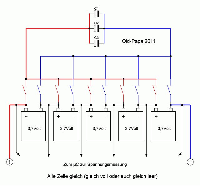

bei Stützbatterie vermute ich mal richtig dicke Akkus. Da werden die
7660 wohl verkacken oder bis zum jüngsten Gericht switchen ;-)
Anbei noch eine animierte GIF zur Darstellung dieser "Capaci-Balancer"
Die Schlter sind in wirklich Halbleiter (FETs) und gemessen/gesteuert
wird das Geraffel durch einen µC.
Old-Papa
