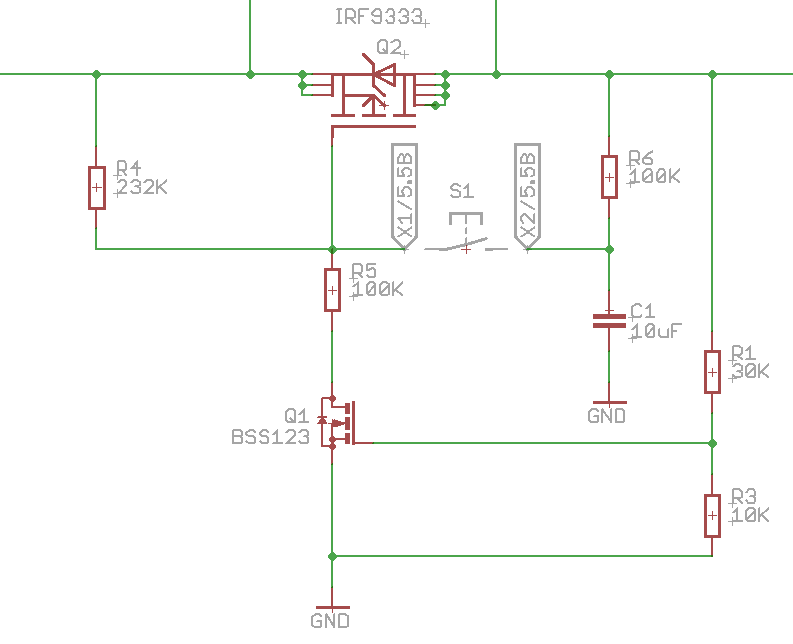

Guten Tag,
ich bin gerade dabei eine Schaltung zu entwickeln die folgendes tun
soll:
Taster gedrückt (kurzer Impuls) VIN = VOUT Verbraucher an.
Taster noch mal gedrückt (kurzer Impuls) Vout = ca. 0V Verbraucher aus.
Da die Schaltung Akkubetrieben ist sollte bei Off so wenig wie möglich
Strom fließen.
Soweit klappt auch alles nur einen Bug habe ich noch in der Schaltung
wenn ich den Taster das zweite mal drücke dann geht der Verbraucher
nicht immer aus. Ich habe festgestellt dass es nur dann zuverlässig
ausschaltet wenn ich relativ schnell den Taster betätige und zusätlich
nach dem Einschalten min. 2-3 sec. warte bevor ich wieder ausschalte.
Kommme irgend wie nicht weiter ich vermute das die RC-Konstante zu kurz
ist R*C=t (100k * 10µF = 1sec).
Hat einer ne Idee?

kann einer bitte auf meine Schaltung eingehen eine Änderung der
RC-Konstante auf ca. 2 s führte nicht zum Erfolg damit kann ich zwar die
Schaltung wunderbar einschalten (wie vorher auch einschalten klappt
immer super) aber jetzt klappt das ausschalten gar nicht mehr.
P.S die Eingangsspannung liegt zwischen 8.4 - 6 V.

hat keiner ne Idee? Ich könnte mir noch vorstellen das eventuell der
Spannungsteiler für den BSS123 falsch dimensioniert ist und er dadurch
nicht richtig schaltet... Wie sollte der optimale Schaltpunkt beim Gate
sein?
Zum sicheren Ausschalten muss die Spannung an C1 fast vollständig auf
VOUT=VIN angestiegen sein, denn der Taster muss Vgs ja auf fast 0V
bringen. Also musst Du lange genug warten oder die Zeitkonstante R6*C1
verkleinern.
Dann kommt aber das nächste Problem: Nach betätigen der Taste muss VOUT
schnell genug herunter gehen, um Q1 sicher zu sperren, ohne dass C1
wieder zu weit entladen wird (und Q2 wieder einschaltet). In dieses
Zeitverhalten geht natürlich auch die Kapazität der Last ein.
Es ist also eine Zwickmühle.
Vielleicht hilft folgendes: Laden von C1 schnell machen, entladen
langsam. D.h. R6 niederohmig in Reihe mit einer Diode in
Durchlassrichtung (laden), dazu parallel ein hochohmiger R (entladen).
Allerdings stört jetzt etwas die Diodenspannung und verhindert das
vollständige aufladen. Also sollte das mindestens eine Schottky-Diode
sein.
Und wenn die Lastkapazität zu groß ist, müsste R1 und R3 niederohmiger
werden, damit VOUT schnell genug absinkt.
Also alles etwas kniffelig.
Gruß Dietrich

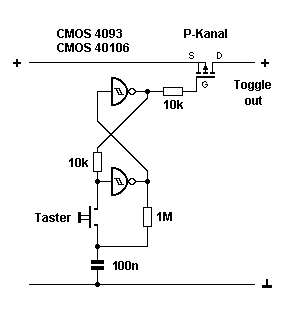

Ein bistabiles Relais braucht in beiden lagen 0,000 mA und hat einen Off
Widerstand von > 1G Ohm, kostet ca. 5 Euro.
Einziges Manko, 4 Quadranten Ansteuerung. Das lässt sich aber mit einem
0,9 € uC und 2 Ports (bei off als Eingang geschaltet) nachbilden.
Wäre das nicht eine Alternative?
Passt, nimmst einen LDO der den uC mit 6V versorgt und steuer ein
bistabiles 5V Relais über den µC.
Die Taste braucht du dann nur noch um das Ding aufzuwecken und schlafen
zu legen. Ein paar goodies wie lang drücken aus, kurz drucken was
anderes sind auch noch drin.

welche Werte würdest du da vorschlagen? 220R + Schottky in Reihen und
dazu 1 Meg parallel? Ist der Spannungsteiler für den BSS123 kritisch ?
rechnerisch müsste die Gatespannung je nach Eingangsspannung zwischen
1,5 - 2,1 V am Gate sein laut Datenblatt wäre es ok.
Hab gerade noch ermitteln können das wenn ich es ausschalte beim Vout
immer noch ca. 0,7 V anliegen wie kann das sein ? Ist der Q2 nicht
richtig am sperren?
Da hängt im wesentlichen davon ab, wie lange Du nach Einschalten warten
willst, bis Du wieder ausschalten kannst und umgekehrt. Ich würde mal
mit 1k und 100k anfangen.
Das Problem ist, dass FETs eine starke Exemplarstreuung und
Temperaturabhängigkeit haben.  Da ist das Worst-Case-Dimensionieren
schwierig. Auch wenn es nicht schön ist: Du könntest ein Trimmpoti
einbauen und den optimalen Punkt einstellen.
> richtig am sperren?
Hast Du lange genug gewartet? Was ist Deine Last? In dem Schaltplan
gehen von Q2 noch 2 Leitungen nach oben ab. Was ist da dran?
Aber wahrscheinlich ist das der Reststrom von Q2. Wenn die Last bei der
niedrigen Spannung keinen Strom mehr aufnimmt, reichen bei R1 + R3 =
40kOhm 17,5µA für 0,7V. Ich würde R1 und R3 kleiner machen, z.B. 1/10
des jetzigen Wertes.
Gruß Dietrich

Habe jetzt deinen Vorschlag Umgesetz und bin bei den Werten von 1k in
Reihe mit eine Schottky Diode und parallel dazu 150 k stehen geblieben
rein vom gefühl und mit dem Oszi gemessen lässt sich das Gerät besser
ausschalten ist aber immer noch recht unzuverlässig. Daher meine Frage
wie kann ich das am besten berechnen, denn ich wollte ungerne weite
impirisch erforschen. An / Aus sollte im Abstanf von min < 1s möglich
sein.
>> richtig am sperren?
ja ich habe relativ lange gewartet es ist immer bei ca. 700mv im
Aus-Zustand. Dahinter ist ein Step-Down konverter der einen
mikrocontroller versorgt. Wie kommt diese Schwellspannung Zustande? Noch
ne weitere Frage ich würde gerne einen Abgriff bei der Schaltung für den
mikrocontroller abzapfen um ihn dann sich selber abzuschaltet bzw. in
sleep modus zu setzen.

Radjesch schrieb:
> Daher meine Frage
> sein.
Ich sagte ja schon mal:
schwierig.
Dazu kommen noch die Unwägbarkeiten der Last.
Ich würde mal sagen, das wird so nichts. Es wurde ja schon mal eine
Lösung mit Flipflop genannt. Das dürfte wohl der vernünftigere Weg sein.
Der Step-Down Konverter nimmt wohl unterhalb dieser Spannung keinen
Strom mehr auf, ist also hochohmig. Da hilft nur eine zusätzliche
ohmsche Last.
Gruß Dietrich
Gast #3217747
Bernd K. schrieb:
> Meine Empfehlung:
> Bewährte Schaltung mit zuverlässiger Entprellung.
> Zieht keinen Strom (jedenfalls nicht messbar).
würde ich gerne verwenden jedoch ist die Bauform viel viel zu groß
soviel Platz habe ich auf PCB nicht.
gibt es keine möglichkeit meine Schaltung zu "retten" ?

hat einer noch ne Idee ? sollte ich eventuell  C1 verkleinern?

Danke für den tollen Tipp das ist wahrscheinlich eine Alternative wobei
der Ruhestrom doch noch hoch ist mit max. 12 uA. Die Messung bei meiner
Schaltung ergab 400nA.
Hat keine noch ne Idee wie ich den Ausschaltimpuls verbessern kann und
die Umschaltzeit zwischen On und Off verkürzen kann.
