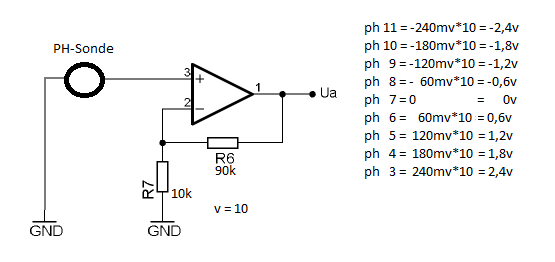

Hallo liebe Community,
ich habe vor den PH-Wert (gemessen durch eine PH-Elektrode) an einem
Mikrocontroller auszulesen.
Die Messung wird immer in Raumtemperatur durchgeführt, deswegen würde
ich gerne ohne eine Temperaturkompensation eine Schaltung entwerfen.
Wäre dies von euren Erfahrungen aus zu empfehlen.
Ich bin ziemlich neu in dem Gebiet OP-Verstärkung. Das letzte mal hatte
ich das in der Schule vor 9 Jahren.
Durch verschiedene Beiträge weiß ich das ich einen Op brauche.
Da hab ich mich für den LPC 661 von Texas Instruments entschieden. Die
Frage ist ob er für mein vorhaben langt oder ihr aus Erfahrung etwas
besseres vorschlagen würdet.
In dem Beitrag von: Michael (Gast)
Ph Sonde und OPV
Datum: 04.04.2010 11:39
habe ich folgende Schaltung gefunden (Anhang). Wie in dem Beitrag
beschrieben würde ich auch einen Summenaddierer anschließen wollen.
So das ich auf den Spannungsbereich 0,1V - 4,9V kommen würde.
Habt ihr vielleicht irgendwelche Tipps für mich?

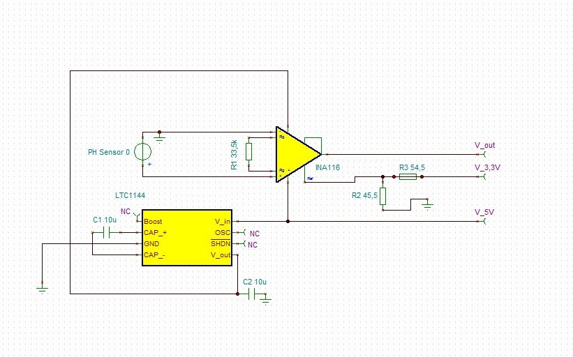

Hallo miteinander,
habe nun nochmal weiter recherchiert.
Will den INA116 ( Wenn möglich den INA111 da ich den zur Hand habe)
nutzen.
_____________________________________________________________________
Überlegung:
Habe ein  ADC Port am Mikrocontroller der 3V mit 10 Bit auflöst.
dazu habe ich eine 15V Spannungsversorgung (abgegriffen vom Oled
Display).
Durch die Rechnung habe ich meine Grenzen festgelegt das ich ph0 bis ph
14 bei dem Messbereich 0,489 Volt bis 2,289 Volt messe.
Da Ph 7 = 0 Volt entspricht und ich den Messbereich wie oben beschrieben
haben will, will ich ein Spannung von 1,5 Volt noch dazuaddieren.
Der Widerstand Rg (Poti) ist so gewählt das wenn die Sonde im perfekten
Zustand ist ich "wirklich" 0,00V bekomme. Da ich noch Puffer im
Messbereich würde ich bei Abweichung durch den Poti die PH7 0 Volt
kalibrieren.
Meine Frage jetzt.
Würde es mit der Schaltung so funktionieren? Würde es anstatt dem INA116
auch ein INA111 tuen? Würde es mit der Spannungsinvertierung so
funktionieren LTC1144 (Hatte das Schaltbild nicht und habe es als Block
gezeichnet).
Bei der Spannungsaddierung bin ich mir nicht sicher ob das genau so
funktioniert. Widerstandswerte sind einfach so gewählt worden von mir um
eine Verstärkung von 2 zu bekommen.
LG,
Nijen T.

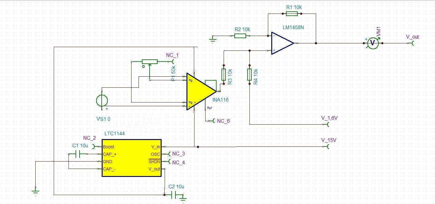

Gast #3664095
Du hast den Anschluss Ref nicht verstanden. Den kannst du nicht offen
lassen. Der kommt an 1.6V (beispielsweise ein Spannungsteiler, der aber
gegenüber den 10k niederohmig sein sollte, also 100 Ohm) und definiert
deine 0-Spannung. Damit entfällt der LM1458.
Deine Elektrode hat keinerlei Bezugsspannung, sie floatet. Lege einen
Anschluss der Referenzelektrode an Masse (0V), und damit diesen
INA-Eingang an Masse.
Der INA111 ist eine Grössenordnung schlechter als der INA116. Da du
keinerlei Rahmenbedingungen angegeben hast, weiß man nicht, ob das
reicht. Sie belastte die pH-Elektrode stärker, was bei sauberem Wasser
und langer Messdauer ein problem werden kann.
Der LTC1144 erzeugt Störungen, die aber bei langsamer pH-Messung nicht
so kritisch sind, wenn man sie danach wieder filtert (in Software).
Vergiss es. 0.00 bekommst du durch die addierten 1.6V. Bei pH7 ist Rg
genau wirkungslos. Man könnte damit einstellen, wie viel bei pH10 (oder
pH4) rauskommt. Aber das ändert sich eh mit der Temperatur. Mach das per
Software.

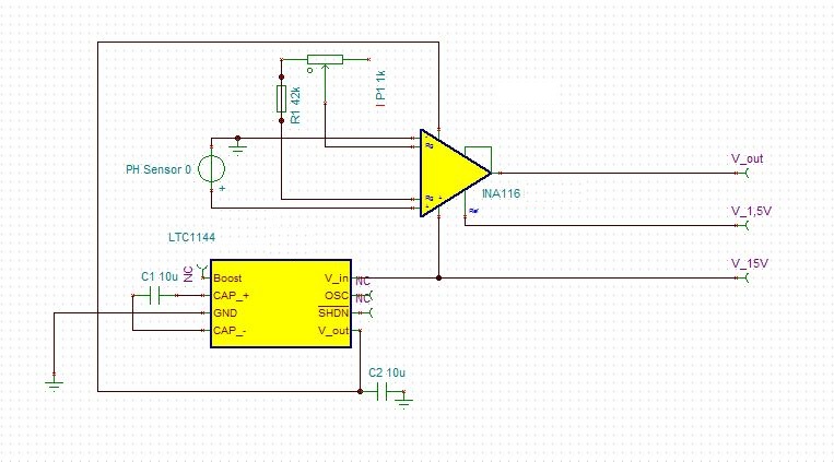

#3664115
Das mit dem Trimmer zur Verstärkung wird eh total ungenau. Nimm einen
selektierten 0,1% Widerstand oder einen normalen plus einen
kleinwertigen Trimmer. Im Moment hast Du zudem keinen Input-Current
Return Path. Du solltest das Wasser noch irgendwie auf Masse legen, wenn
es das nicht schon ist... Am besten die Referenzelektrode der pH Sonde
mit auf Masse legen. Vorsicht aber, wenn Dein Wasser anderweitig
elektrisch kontaktiert ist. Dann fließt da schnell ein Strom, der Dir
die Referenz zerstört.
OP #3664122
Hallo euch beiden,
vielen Dank für die super Ratschläge.
an Marvin:
Ich werde mir dann einen INA116 bestellen. Danke für den Ratschlag.
Den Ref-Eingang hatte ich vorher auch so geschalten das die 1,5 V direkt
draufgingen. Jedoch hat mir ein Kollege gesagt das der INA116 diese
Spannung nicht aushält (laut Datenblatt).
Für mich ist das natürlich eine super Neuigkeit das ich direkt die
Spannung da drauf geben kann.
Würde das gehen das ich den Anschluss 1,5V direkt auf den Ref gebe ohne
Widerstände drin? Sonst würde ich den 5V Anschluss nehmen und ihn über
einen Spannungsteiler auf 1,5 Volt bringen und so anschließen.
Über die Softwareseitige implementierung des Abgleichs muss ich mir
nochmal Gedanken machen wie ich das genau machen soll. Warscheinlich
müsste ich über einen zweiten ADC Eingang die Spannung bei PH7 messen
und dann Softwareseitige die PH-Messeingangsspannung korrigieren. Liege
ich mit meinem Gedanken da richtig?
an Karl Otto:
Wie du gesagt hast werde ich die Flüßigkeiten an eine Masse anlegen.
Den Tipp mit einem großen Widerstand und einem kleinen Poti habe ich mir
natürlich zu herzen genommen und schon in der Schaltung umgesetzt.
Über die Bauteilgenauigkeit werde ich mich morgen nochmal einlesen.
Ich hätte eine Frage zu dem Input-Current Return Path. Wenn ich es
richtig verstanden habe ist es das ich einen Eingang des INA116 auf
Masse legen (wie schon gesagt von MaWiN) ist das korrekt?
Auf einer schaltung habe ich gesehen das ein Widerstand zwischen dem
Eingang und Masse geschalten wurde (10kOhm). Sollte er da auch bei mir
rein? Der Gedankengang fehlt mir warum er da rein soll?
Ich hätte noch die Frage ob das so mit dem Invertieren der Spannung so
funktionieren würde.
Ich danke euch beiden für die tollen Ratschläge!
Wünsche euch noch eine angenehme Nacht.
LG Nijen T.
Gast #3664129
Nijen T. schrieb:
> Jedoch hat mir ein Kollege gesagt das der INA116 diese Spannung nicht
Die +/-10mV im Datenblatt sind der Einstellbereich in dieser
Beispielschaltung, es können aber auch ganz andere Spannungen wie 5..6V
sein.
Achte auf die mechanischen Aufbauhinweise im Datenblatt.
