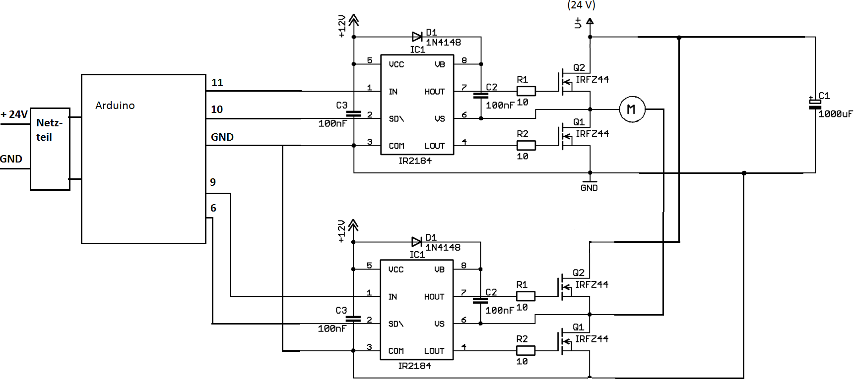

OP #4616965
Da bin ich wieder, diesmal mit einem Schaltplan.
Ich habe mir die Artikel zu MOSFETs, 4-Quadrantenstellern und
"Multitasking" via Arduino durchgelesen und einen Schaltplan erstellt,
der für meine Anwendung vom Aufbau her ausreichen sollte. Leider weiß
ich nicht, ob die Kondensatoren und Widerstände so richtig dimensioniert
sind.
Was haltet ihr von dem Aufbau? Kann ich damit meinen Motor zuverlässig
steuern?
Einige "GND"-Linien könnte man sicher noch weg lassen.
Freundliche Grüße
Markus
#4617132
wenn Du beide Endstufen aus einem µC Pin ansteuerst, eine normal und die
andere negiert, hast Du auf Hardwarebene ausgeschlossen das beide
gleichzeitig geöffnet sein können und ein Querstrom über die Endstufen
fließt. Ich würde das einer Software nicht überlassen.

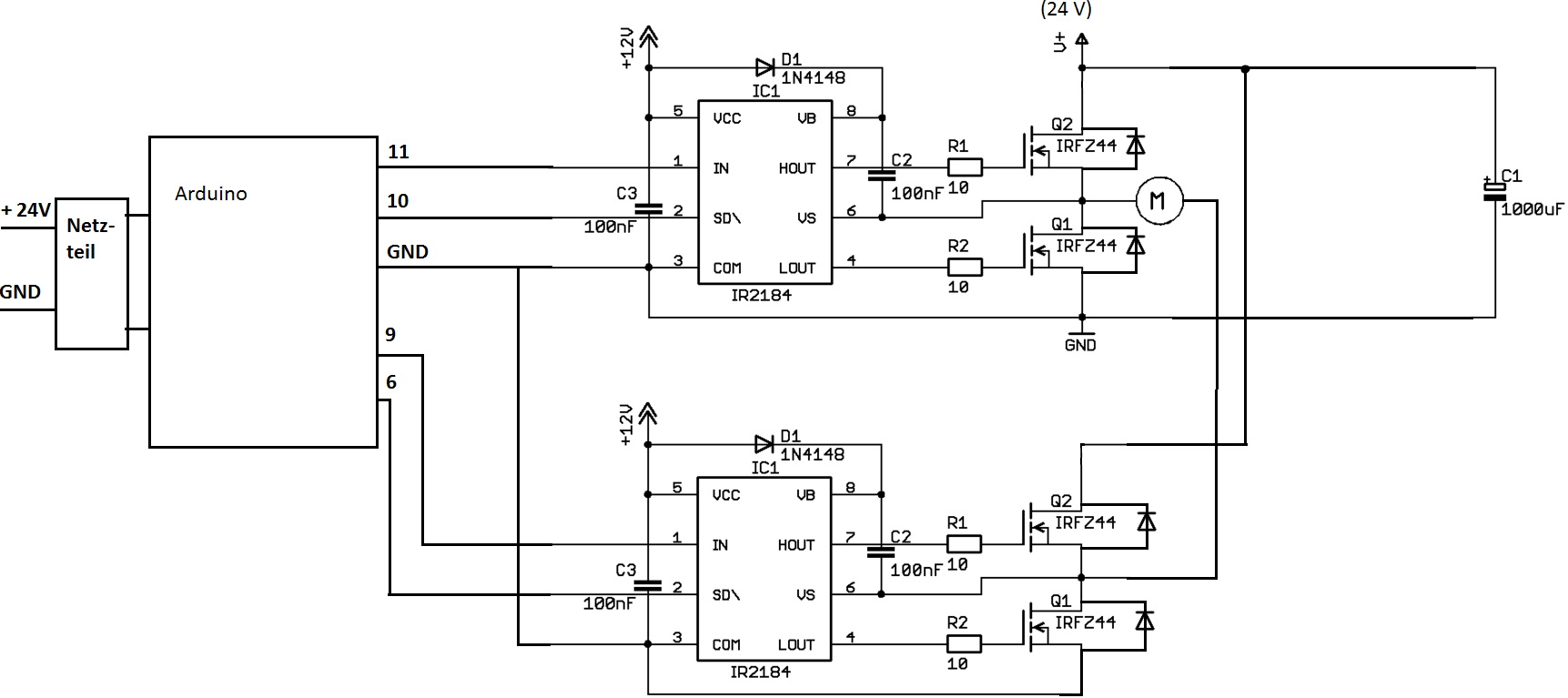

OP #4617323
Siehe Anhang, ich verstehe noch nicht ganz, wie ich den NEgator
einsetzen soll. Wie er aufgebaut wird habe ich selbst im Netz
rausgefunden, dazu der Anahang.
Soll ich vom Arduino nur 2 PWM-Ausgänge anstatt 4 benutzen? Z.B. also 11
und 6. Dafür soll ich dann den wegfallenden PWM-Ausgang durch einen
zusätzliche Negator einsetzen?
Oder soll ich 4 Negatoren einsetzen, damit, falls durch den einen
PWM-Pin Spannung erzeugt wird, die PINs für die entgegengesetzte
Richtung keine Spannung durchlassen können?
Mfg Markus
#4617883
Hö??
Der IR2184 steuert immer nur einen der beiden Transistoren an ...
Jobst
Gast #4617912
Markus L. schrieb:
> Kann ich damit meinen Motor zuverlässig steuern?
Nein.
Die verwendeten MOSFET Treiber steuern den oberen MOSFET nur kurzzeitig
an, sie sind für PWM gedacht mit einer Einschaltzeit nicht über 99%.
Nimm LTC1154 für lange Einschaltzeit des oberen MOSFET oder MIC5011 wenn
du gleich eine Strombegrenzung haben willst.
OP #4619974
MaWin schrieb:
> Nein.
Erstmal vielen Dank allen, die sich bisher mit dem Thema beschäftigt
haben. Ihr seid mir eine große Hilfe :-)
Ich will den Motor doch via PWM steuern. Für ein einfaches AN-AUS der 24
V könnte ich doch auch einfach eine Relaiskarte nehmen. Mit 99%
maximaler Einschaltzeit könnte ich leben.
Ich habe die Komponenten der Schaltung jetzt nur aus einem Beispiel
übernommen. Meine konkrete Frage wäre ob die "Einzelbauteile", die
verbaut sind, richtig dimensioniert sind. Die Kondensatoren und die
Widerstände. Wie rechne ich so etwas aus, bzw. in welcher Richtung muss
ich mich weiter "belesen" um diese Teile auslegen zu können?
