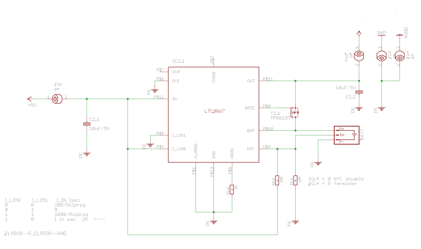

Ich entwerfe gerade eine Spannungsversorgung für einen Mikroprozessor
mit li-ion Akku. Ich habe mich für den LTC4067 entschieden und bin jetzt
dabei die Schaltung zu entwerfen.
Mein Problem ist das Mikroprozessor für li-ion Akkus ausgelegt ist. Das
Bedeute Laut Datenblatt ist eine Eingangsspannung von 3.3-4.5V
angegeben. Ich habe ihn getestet und festgestellt das er sich bei 2.6v
abschaltet.
Ich suche jetzt die Maximale Spannung an Vout des LTC4067 und finde dazu
keine Angabe. Wenn Vout = Vin ist, habe ich ein Problem. In dem Fall
muss ich die Ausgangsspannung aus 4,3V begrenzen.
Mir fällt hierfür aber gerade keine praktikable Lösung ein. Eine ZDiode
kommt für mich nicht in frage(Energieverbrauch).
Hat jemand Idee wie ich hier weiter komme?
Gast #4694756
Diese Fragestellung scheint mir etwas wirr, leider: "USB Power Manager
with OVP and Li-Ion/Polymer Charger" - also LiPo laden oder auf USB
umschalten, was soll der?
Der Lithium-Akku hat voll maximal 4,3 Volt, eher nur 4,2V, im Mittel 3,6
V und Entladeschluß bei 3 Volt. Man kann etwas weiter runter, aber da
ist kaum noch nutzbare Kapazität. Will sagen, Dein µC kann direkt am
LiPo laufen, ohne irgendwelche Wandler.
Die Ladeschaltung darf nicht mehr als 4,2 oder 4,3 V liefern, wo ist das
Problem?
Ich sage: Den µC direkt an den Akku, zwecks Ladung ein Platinchen vom
Chinesen mit dem TP4056 und fertig die Laube.

OP #4694836
wenn ich den Mikroprozessor direkt an den Li-Ion Akku schalte, muss der
Laderegler einen Strom größer 1A liefern denn der Mikroprozessor braucht
zum Booten etwas mehr als 1A. ist der Prozessor Hoch gefahren, reichen
mir 100mA-600mA. Der LTC4067 hat den Vorteil das er die Schaltung
bevorzugt mit bis zu 2A versorgt den Akku aber nur mit 1A Lädt.
Mit meiner Aktuellen Schaltung habe ich Probleme beim booten, wenn der
Akku unter 3V entladen ist und ich die Schaltung über USB versorge. Das
geht soweit, dass sich der Akku sogar noch weiter entlädt. deswegen habe
ich mich für den LTC4067 entschieden.
Joe F. schrieb:
> Du könntest die Eingangsspannung auf 4.3V runtersetzen (LDO).
Ist ne idee, aber von 5 auf 4.3 ist eine recht kleine DropOut Spannung
und 2A bedeutet der wird sehr groß und ich habe nicht viel platz.
ich werde mal nach was passendes suchen.
> Um welchen uC geht es denn? Mir kommen 4.3V recht spanisch vor. Üblich
> sind entweder 3.3V oder 5V...
4.3 weil der Akku bis auf 4.3V geladen wird und ich möchte das er Akku
auch voll geladen werden kann. 4.5V ist die maximale Spannung.
http://www.variscite.com/products/system-on-module-som/cortex-a9/dart-mx6-cpu-freescale-imx6
