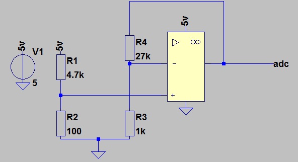

hey,
ich möchte eine pt100 messchaltung aufbauen. messbereich soll zwischen
0-180°C sein und soll nachher an den adc des arduino's.
Ich habe mir mal eine Schaltung in LTspice simuliert wo ich bei 0°C 2,9V
anliegen habe und bei 180°C 4,8V. Als OP hab ich bei Conrad einen OP07
besorgt und das ganze ausprobiert. Ich hab jedenfalls 3V anliegen aber
wenn ich den PT100 erhitze geht mein adc max bis 3,5V. hab auch schon
die verstärkung geändert aber ich komm auf keine werte die annähernd zu
meiner simulation passen. Könnt ihr mir helfen stehe auf dem schlauch
:-D
Ist die Schaltung so in Ordnung und der OP auch? oder würdet ihr es
anders machen?
Im Prinzip ja, aber man kann mit einem zusätzlichen Widerstand den
Nullpunkt anpassen und mit noch einem zusätzlichen Widerstand
linearisieren und denk dran, daß du 0.1% Widerstände brauchst.
http://www.ti.com/general/docs/lit/getliterature.tsp?baseLiteratureNumber=slyt442
http://www.ti.com/lit/an/slyt437/slyt437.pdf (Seite 21 mit
RTD_Linearization_v7.xls aus slyt442.zip auch als Dreidrahtanschluss)
http://www.bramcam.nl/Diversen/RTD_Linearization_v7.xls
http://www.linear.com/docs/1544 (letzte Seite, auf 0.1 GradC einstellbar
genau)
http://de.wikibooks.org/wiki/Linearisierung_von_resistiven_Sensoren/_Pt100
> und der OP auch?
Nein, der OP07 läuft nicht mit 5V.
Man sollte einerseits einen Rail-To-Rail OpAmp nehmen, und andererseits
eine mit geringer Offsetspannung (wie der OP07), da gäbe es TS507 oder
MCP6V11 oder AD8551.
Selbst wenn er mit 5V laufen würde, käme er nicht auf 4.8V
Ausgangsspannung.
Im Datenblatt auf S.2 findet man unter Electrical Characteristics bei
+/-15V Betriebsspannung unter Output Voltage Swing im (so gut wie)
unbelasteten Zustand maximal +/-13V, i.e. einen Abstand von 2V zwischen
Ausgang und Versorgungsspannung.
Conrad wird aber froh sein, dieses Auslaufmodell los zu sein.
Gleich auf der ersten Seite vom Datenblatt schreibt MAXIM
"Not Recommended for New Designs".

okay also brauch ich nen anderen OP und muss die verstärkung anpassen um
nicht an die Aussteuerungsgrenze vom OP zu kommen richtig?
problem ist das ich das alles auf einem Breadboard aufbaue und
dementsprechend nicht diese kleinen smd ops nehmen kann. Gibts da was
passendes? oder soll ich löten?
> lg
Besteht denn die Möglichkeit den OpAmp anders(passend) zu versorgen?
Wenn ja, dann hinter den OpAmp noch einen Widerstand und zwei
Schottky-Dioden (+ C falls noch etwas gefiltert werden muss/soll) um die
Ausgangsspannung im Fehlerfall für den ADC zu begrenzen
http://www.analog.com/en/analog-dialogue/articles/op-amp-input-overvoltage-protection.html)

Präzise Rail to Rail als DIP sind selten. Es gibt aber immerhin
single-supply OPs so dass man etwa im Bereich 0-3 V arbeiten kann. Auf
Anhieb wüsste ich da LTC1050, LT1006/LT1013, ICL7650, alles recht teure
Ausführungen.
Wenn es nicht ganz so genau sein muss könnte man mit etwa einem MCP600x
oder MPC60x klar kommen.
Bei der Schaltung vom Anfang fehlt noch ein Widerstand vom (-) Eingang
zur positiven Ref. Spannung.
