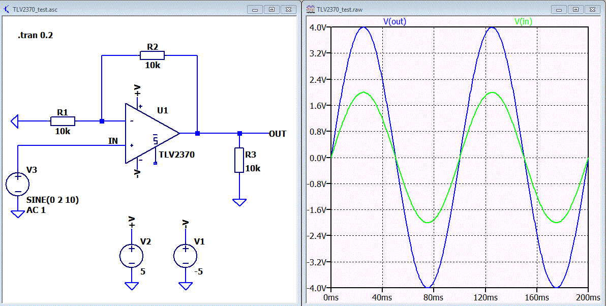

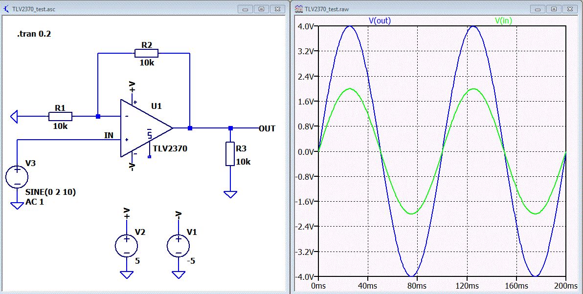

anscheinend funktionieren manche PSpice Modelle nicht auf Anhieb in
LTSpice richtig (was ich jetz schon öfter gelesen habe) nach
erfolgreicher Einbindung.
Anbei mal die .asc Datei meiner Testschaltung mit einem TLV2370 OpAmps
und das Bild der dazugehörigen Simulation.
Weiß jemand wie ich diesen/ diese Fehler evtl. mit Hilfe der Netlist
Datei zum jeweiligen Modell ausmerzen kann?
Danke schonmal im Voraus!
Nachteule
Gast #5202335
Dafür, dass du einen offenbar nichtinvertierenden Verstärker mit
Verstärkung 2 mit +/-5V betreibst und einen Sinus mit 5V Amplitude
anlegst, sieht das Ergebnis zwar nicht schön, aber sinnvoll aus.

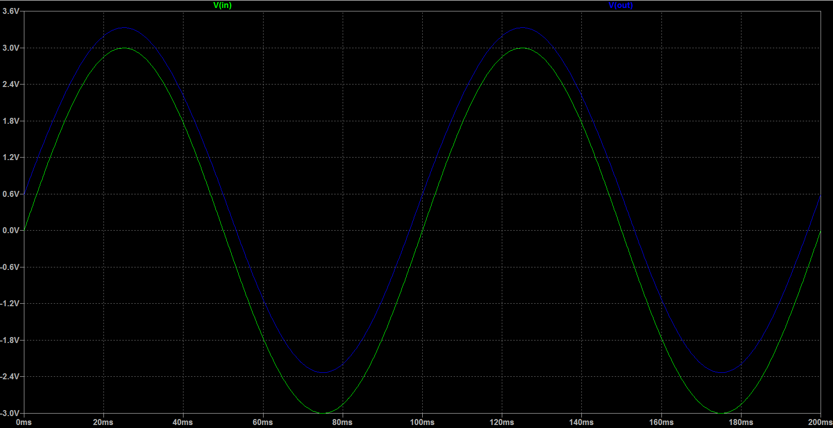

Gast #5202474
Ich kann dir bestätigen, dass irgendwas nicht stimmt. Was es ist, weiß
ich leider auch nicht.
Die Verstärkung ist 1, obwohl sie 2 sein müsste und der Offset des
Ausgangssignals ist ebenfalls abnormal. Beim Ändern von V (R1 oder R2)
passiert auch nicht das Erwartete.
Fazit: Modell enthält Dinge, die nur PSpice ab ver. 8.0, Tina Spice V6
and V7 verstehen.

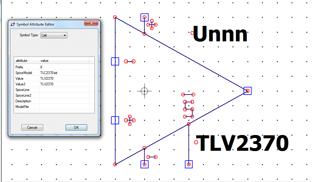

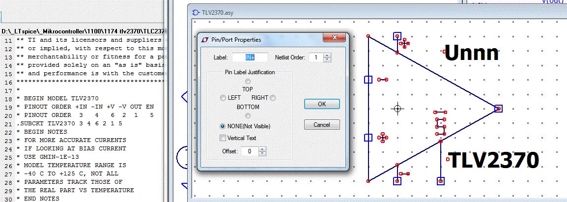

#5202953
Hallo Kevin,
Die richtige Netlist Order in deinem Symbol ist nicht die PINOUT
ORDER(Kommentar) der Modelldatei sondern die Reihenfolge der
PIN-Funktion zählt. Die 3, 4, 6, 2, 1 sind die Netznamen im Subcircuit.
Die interessieren das Symbol nicht.
* BEGIN MODEL TLV2370
* PINOUT ORDER +IN -IN +V -V OUT EN
* PINOUT ORDER  3   4   6  2  1   5
.SUBCKT TLV2370 3 4 6 2 1 5
Der +IN pin hat die Netlist Order 1.
Der -IN pin hat die Netlist Order 2 u. s. w..
Bei spezifischen Symbolen setze ich die Attribute wie in dem angehängten
Bild. Genau so macht es auch LTC bei fast allen Opamp-Symbolen.
Helmut
