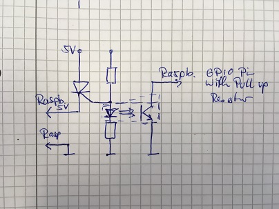

ich brauche eine Lösung den Raspberry Pi per Taster hoch und
herunterzufahren. Theoretisch wäre dies ja mit dem GPIO 5 meiner Meinung
nach kein Problem, jedoch startet er dann bereits beim Einstecken der
Versorgungsspannung.
Das heißt ich muss wohl über eine externe Schaltung eine Selbsthaltung
erstellen und dann über einen GPIO zum anschließenden herunterfahren
überprüfen.
Allerdings verbraucht der Pi dann immer noch etwas Strom, was unter eine
Schwelle (wie z.B. beim Thyristor) fallen muss um das ganze neu zu
starten.
Hat jemand eine Idee wie man das realisieren könnte?
Im Anhang hatte ich mal eine Idee. Aber mit Thyristor macht es wohl eher
wenig Sinn. Hilft aber vielleicht meine Gedanken zu verstehen...?
Grüße und schon mal vielen Dank
Dominik
#5401636
Pin fünf (GPIO3) ist extra dafür ausgelegt, den RPI zu resetten, nachdem
er heruntergefahren wurde. Im Internet wirst Du dazu auf jeden Fall
fündig (zum Beispiel hier:
http://howchoo.com/g/mwnlytk3zmm/how-to-add-a-power-button-to-your-raspberry-pi).
In der Praxis sieht das dann am Ende so aus:
1) RPI einstöpseln: Er fährt hoch.
2) Schalter drücken: RPI fährt runter und ist in einer Art Standby: Die
rote Power-LED leuchtet, aber sonst nichts.
3) Druck auf den Schalter rebootet das Gerät
Punkt 2 wird mit einem Linux-Skript realisiert. Hoffe, Du kannst das
irgendwie brauchen.
#5401666
Dominik P. schrieb:
> Allerdings gibts wohl ein kleines Problem mit dem internen timer: 512 ms
> reicht dem Raspberry Pi nicht hochzufahren und den KILL des LTC295...
> auf High zu setzen. Oder?
Der Raspberry hat ein paar Pins die schon während dem Bootvorgang auf
High sind.
Hier gibt es einen Schaltplan mit dem LTC2951
https://www.raspberrypi.org/forums/viewtopic.php?t=117863
und glaube die Person verkauft inzwsichen auch kleine Aufsteckbaords mit
dieser Funktionalität.
